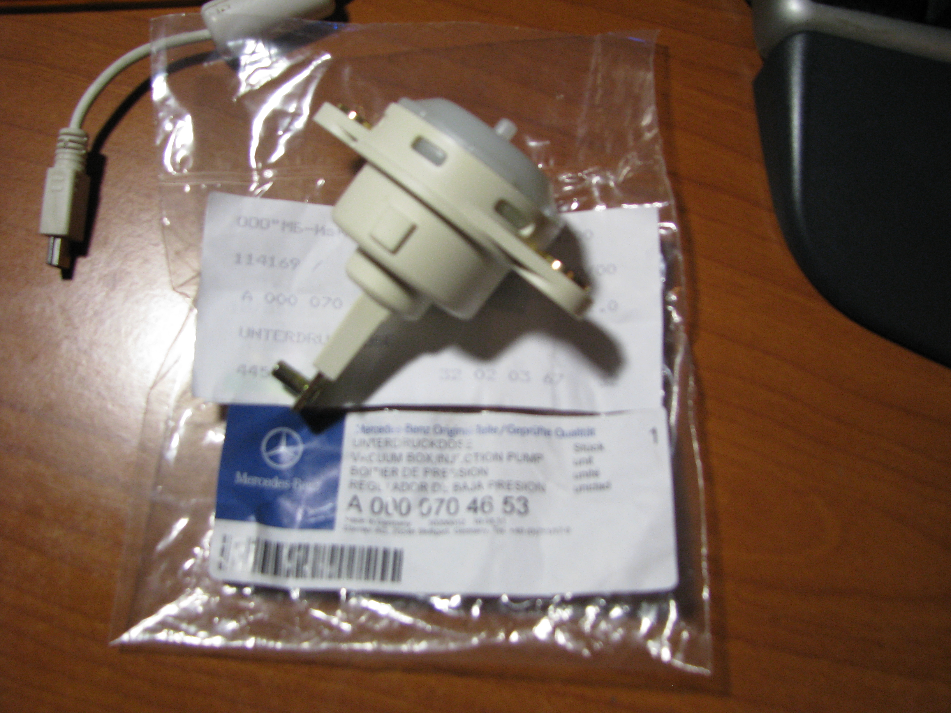

#17 ОФФЛАЙН   Maybach
Maybach
  • Cообщений: 313
  • Город:МО г Ногинск
Отправлено 06 July 2012 - 22:37
А что значит ( Постепенно перестал глушиться двигатель) ?
раньше глох моментально, затем через секунду.. две..пять и в один прекрасный момент не заглох вообще.
Приобрёл глушилку, но материал и внешний вид существенно отличается от того, что стоит на ТНВД, хотя на работе отразиться не должно (переход номера, современные материалы..). Завтра поставлю.

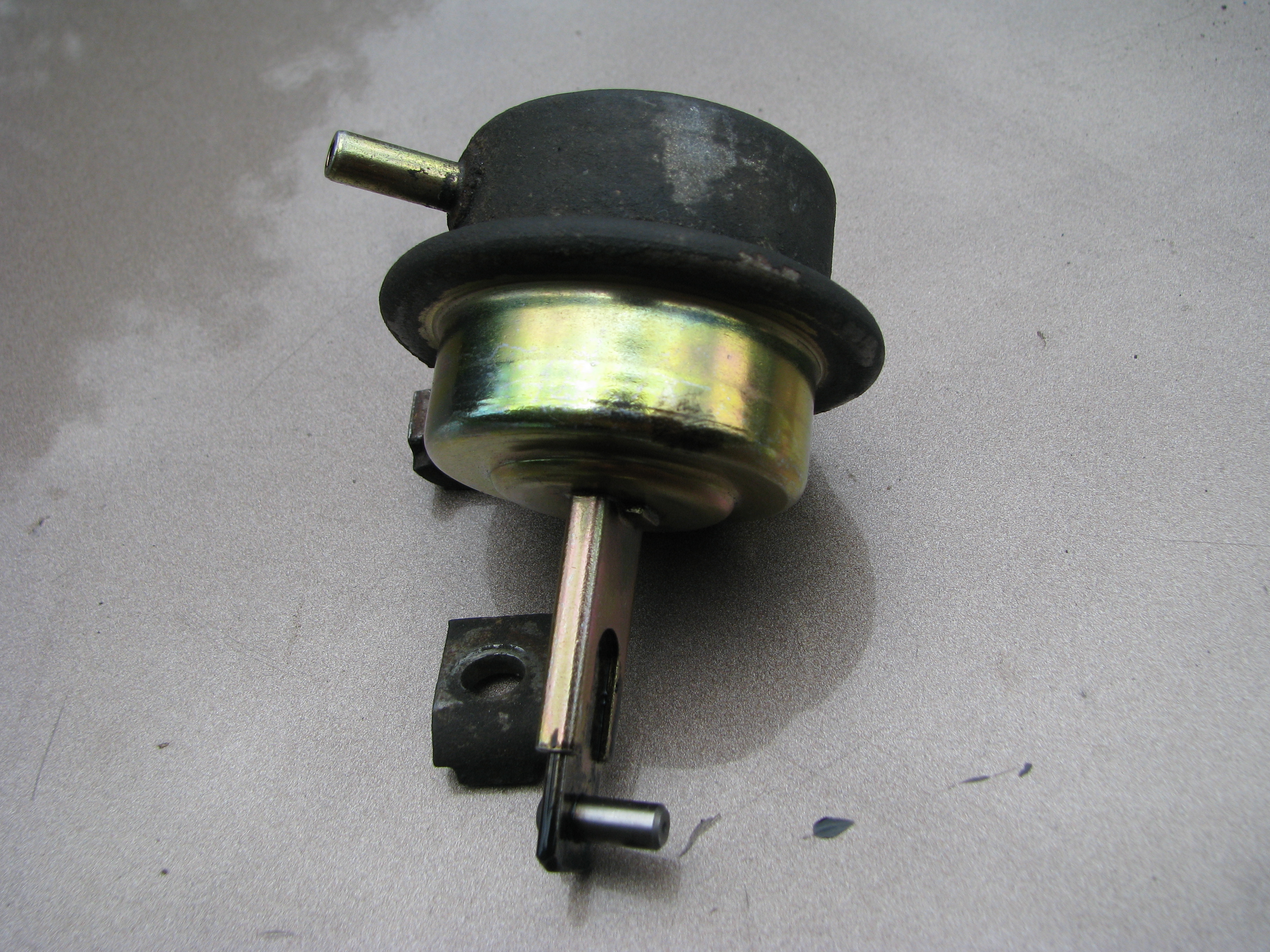

Отправлено 07 July 2012 - 13:09
Эпопея завершена, встала идеально. ВСЕМ СПАСИБО.
Вид сломанной глушилки:
