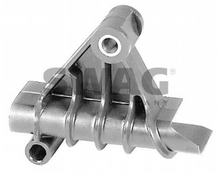

Всем привет! ПОМОГИТЕ! Двиг 615,940 Никак не пойму как крепится успокоитель цепи который находится после распредвала (походу движения цепи). С одной стороны забивается штырь, а с другой? Заворачиваю болт, успокоитель упирается в звездочку и цепь стопорится. Может что должно находится между успокоителем и подшипником распредвала? Если должно то что?Если можно фото.

Звезда не наоборот случаем одета?
Её наоборот вроде и не оденешь

Ну вот у тебя на картинке успокоитель, берешь его так, поворачиваешь на градусов 90 против часовой стрелки и в таком положении примерно он и ставится, если смотреть спереди машины. В верхнее левое отверстие, с втулкой которое, закручивается болт, в другое забивается штифт через голову. Больше ничего там нет.

persona_non_grata - спасибо. Вы были правы. Я тупанул и поставил звезду не так как надо. Сегодня переставил и всё сошлось.Благодарю.
