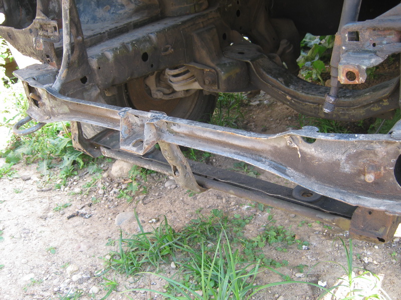

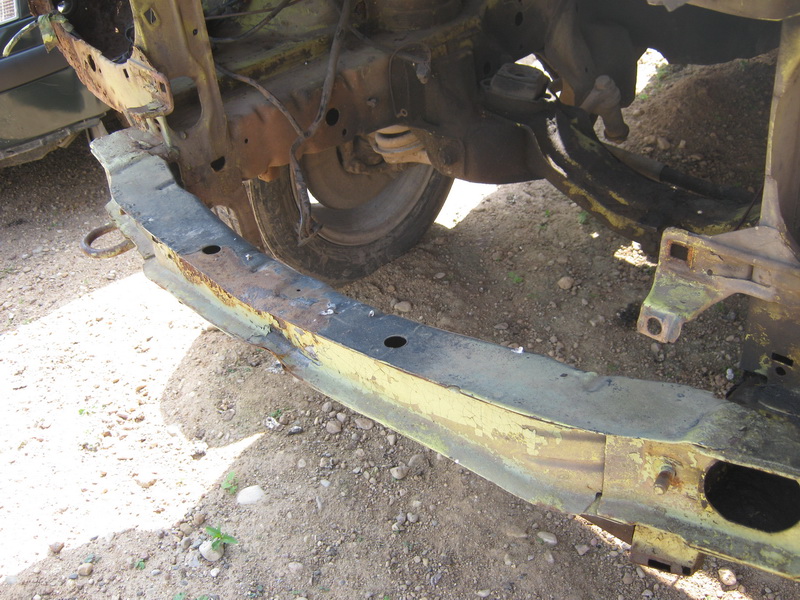

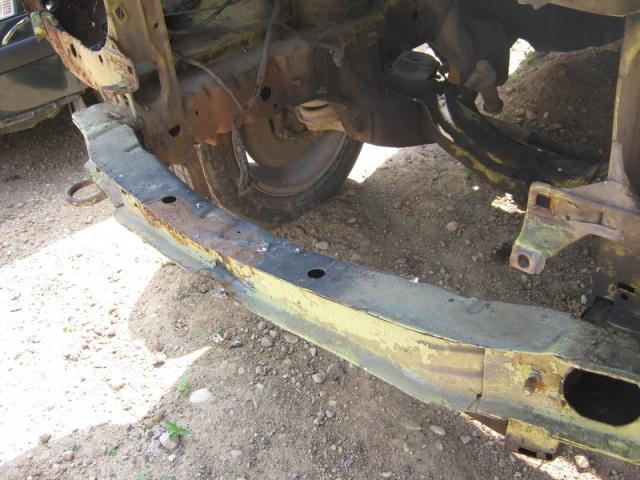

По силовым элементам кузова, например, что сразу бросается в глаза - это поперечный кронштейн, соединяющий передние концы лонжеронов. В одном случае он просто штампованная деталь ,в другом - к виде довольно мощного короба. Может это от типа двигателя зависит? Фотки вот.
