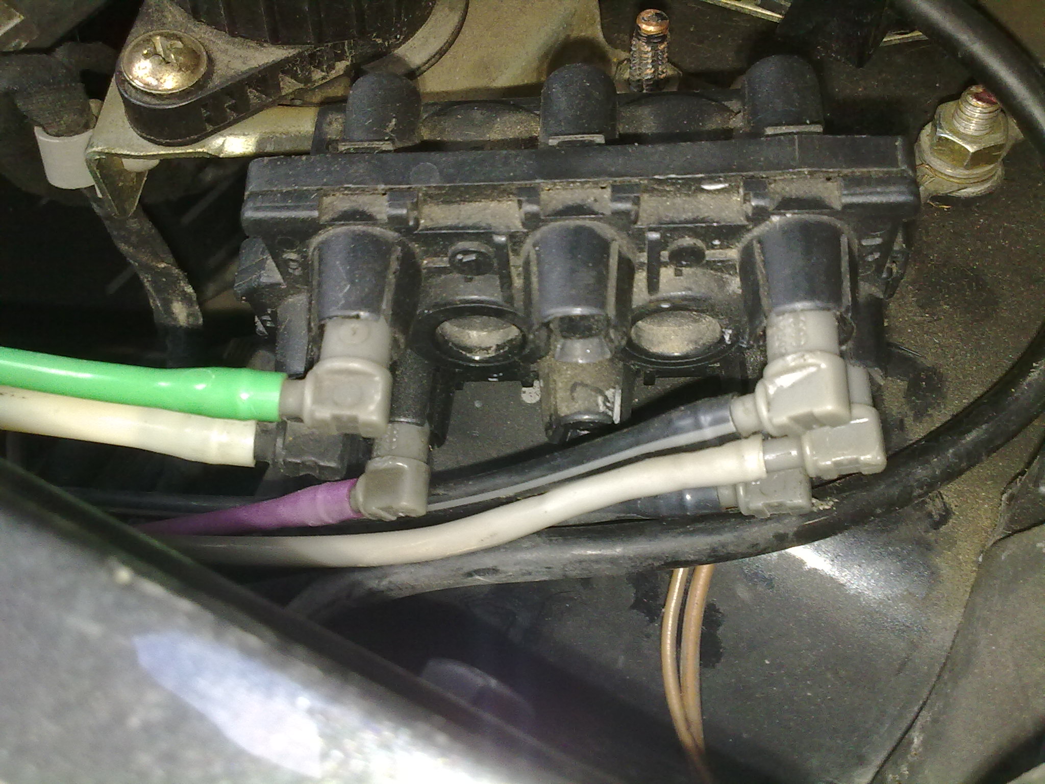

что куда идёт непонятно пока...

Отправлено 22 July 2012 - 13:18
Да нашел я таки причину,возле компрессора стоит,как бы клапан что ли (даже не знаю),вот к нему идет жёлтый пневмопровод с компрессора.У него есть ну наподобие красной кнопки или рачага,вот я его нажал хорошенько и всё стало работь как раньше.Хорошо хоть так а то уже думал в торпеду лезть. А случайно кто скажет как называется ентот аппарат?

Отправлено 22 July 2012 - 13:22
А на компрессоре 2 соски, тогда зачем, если бы не было...была бы 1 соска
Вот один провод идёт на распределитель,а другой жёлтый на аппарат с красной кнопкой(рычаг)может это клапан я не знаю.
