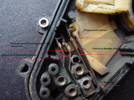

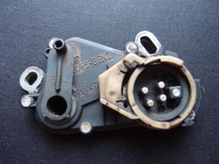

Пара фоток.
Контакты 81 и 81а - выключатель фонаря заднего хода
Контакты 50 - блокировка электромагнитного реле стартера
Выключатель блокировки стартера и света заднего хода прикручивается двумя болтами М 6 на АКПП.
Цвет проводов не подскажу, не было необходимости резать оплетку, а эл.схемы сейчас у меня нет. Ребята подтянуться - подскажут.

И на этом спасибо! Изображение разъёма с номерами есть. Этого достаточно.
