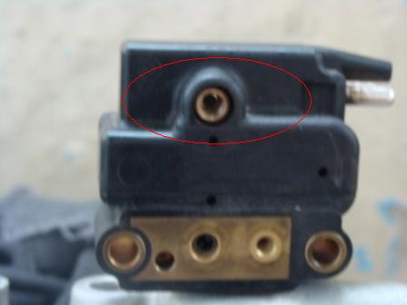

Доброго вам времени суток! Не могу понять что за винт под шестигранник, регулирует налив? И подскажите как нужно его накрутить?

регулирует налив?
Да. Регулирует дифдавление и соответственно кол-во топлива на форсы.
Без нужды его лучше не крутить!!!!
Замеры по наливу и давлениям есть?
Против часовой - уменьшение, по часовой - увеличение.

Чё за манера всё крутить?Он тебе нужен?Он сам ну ни как не может открутится или закрутится!Этот винт регулирует диф.давление между верхней и нижней камерой.Если по русски налив общий.Это диф давление меняется в зависимости от загрязнения всяких там сеточек на входе в дозатор,магнитной ловушки.Да не крутите Вы всё подряд!Промойте и замените и усё наладится!
+11111

Ок... Всем спасибо, послушаюсь вас...
