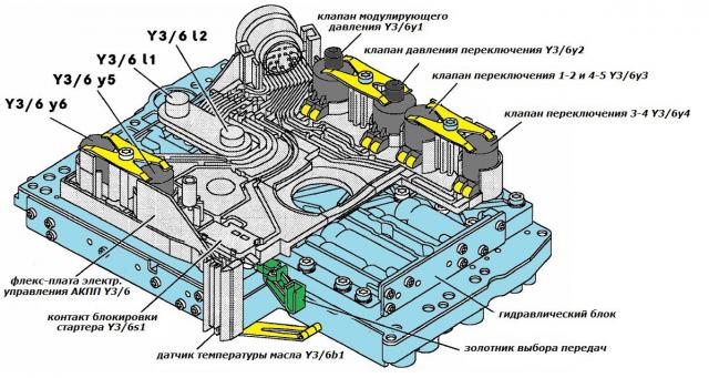

Блок управления в ногах пассажира чист и сух, как новый- снаружи и внутри. Менял разъем к флекс -плате. (Провода к нему правда Немного в масле)

Модуль EGS Siemens 020 545 90 32
013, 109 RPM sensor n3 defective
