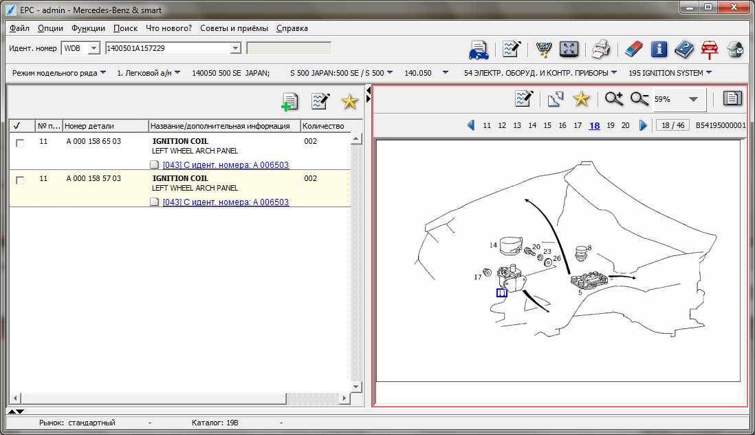

Картинка во вложении. Как это понимать - не знаю, но видимо ставятся две одинаковые катушки, номер - на выбор.

Под номером 5 на картинке выше...
какой нафиг выбор когда четко написано какая на какой мотор??? зачем вы путаете человека????

Я так понимаю, они отличаются только крепежом?
