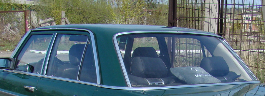

Сейчас реставрирую свой Mercedes W115, естественно хочу обновить весь хром. С железными деталями - разобрался, у нас во Львове еще кое-где гальваника работает. Но есть одно "но" - часть молдингов из алюминия (см. фото) и ни один из гальваников, с которыми я общался, не смог мне ответить где такое можно сделать. Один говорил, что это вакуумное напыление. Я нашел у нас фабрику по выпуску люстр, но инженер сказал, что такое напыление на алюминий при воздействии дождя/снега/мороза облезет очень быстро. И лаком поверху покрыть - тоже без толку, лак на глянцевой поверхности держаться не будет.
Есть еще технология ионно-плазменного напыление, но во Львове такого не нашел, (хотя когда-то было - товарищ работал на такой установке лет 25 назад). Там напыление происходит под высокой температурой.
На форумах мото-любителей читал, что полируют алюминий до зеркального блеска и потом покрывают порошковым лаком (под высокой температурой) - но и такого у нас не нашел.
Знаю, что и хром кладут на алюминий, но где и как - неизвестно. И очень ядовито.
Соответственно вопрос: как по заводу алюминиевые молдинги делаются зеркальными? Может исходя из этого удастся определить дальнейшее напрвление поисов.
В общем буду благодарен за любую информацию.

Мне только что ответил некто Президент с форума клуба "Астра".
Возник один вопрос: часть молдингов - из алюминия, насколько я знаю никель/хром на алюминий положить - проблема.
У вас такое делают? Или как-то по другому можно сделать зеркальную поверхность? Кто-то мне сказал, что можно ионно-плазменым напылением.
Абсолютно не проблема в моих условиях-алюминий и силумин покрываем. Там просто несколько другой порядок нанесения покрытий и больше возни. А так тоже обычная гальваника.
Ответ обнадежил -значит решение есть. Но есть и две проблемы: контора в Симферополе и у них очередь на несколько месяцев. :(
А у меня через недельку машина выходит из покраски....
