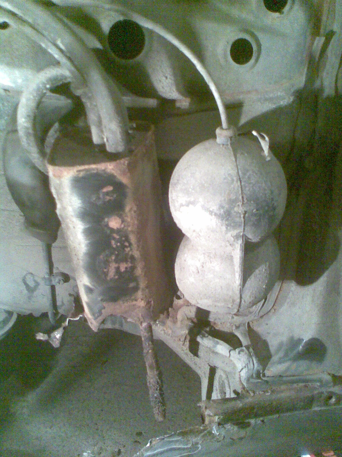

Ребята помогите в вопросе с абсорбером. Вот снял крыло смотрю на эту непонятную банку и как то печально становится :moderator: оригинал 3500р или можно восстановить мой? Подскажите братцы :rolleyes: ____031.jpg
MB 124 103 3литра 88гв мкп ke-get
vin- wdb1240301A097936

Б\у купи за копейки. Их выкидывают разборщики.... Твой умер.

Коля правильно говорит!

От калины примерно по размеру подойдёт и стоит 1000 р.

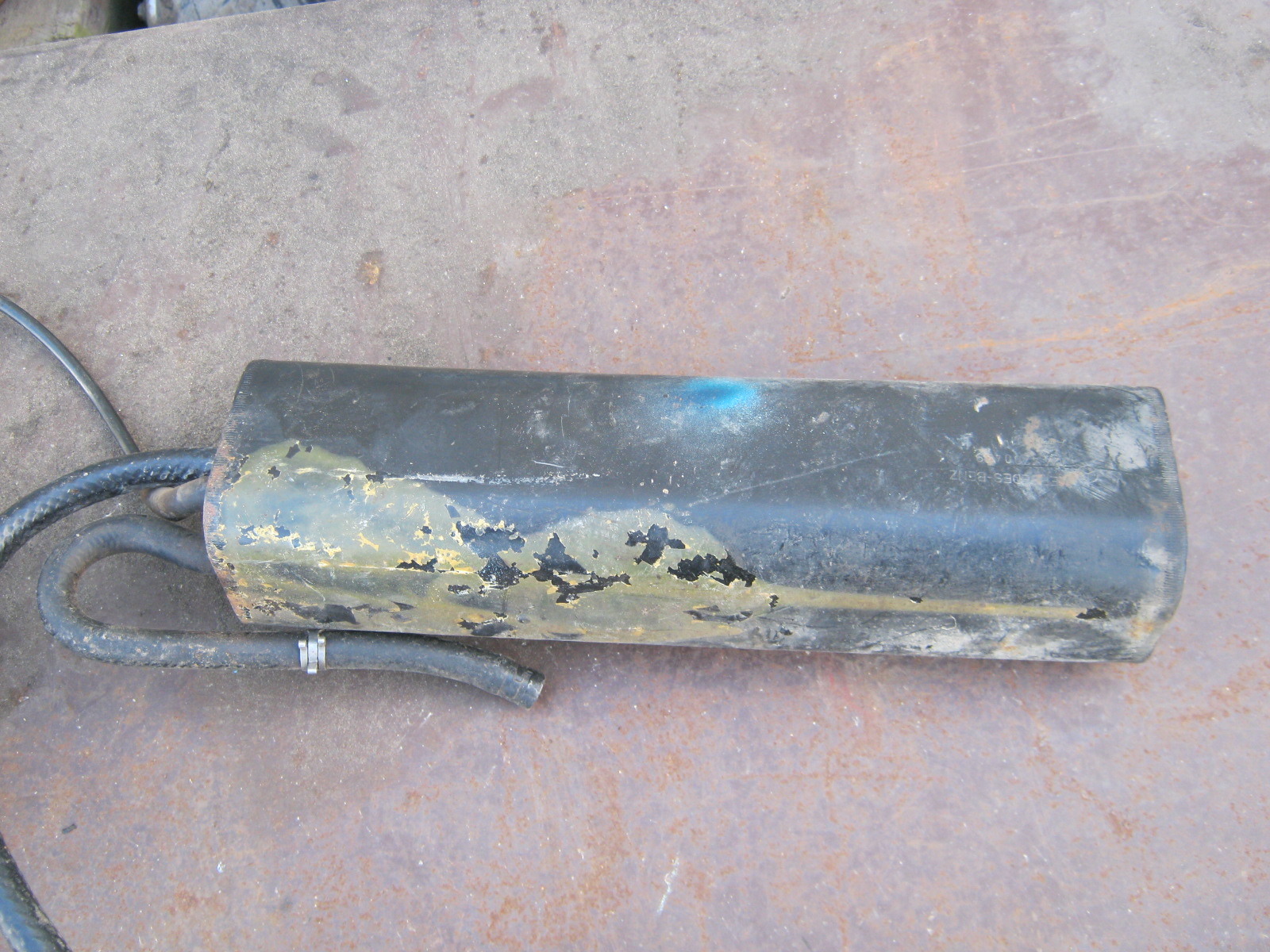

ужас.лучше бы он выглядел вот так

десяточный, 90627716 "вечный" :lol: в пластиковом корпусе-300 уплей, продаётса на каждом углу, а колхоза под крылом всё равно никто не увидит :D
