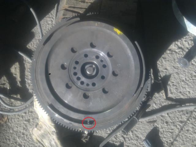

#10 ОФФЛАЙН   yura-007
yura-007
  • Cообщений: 45
  • Город:Краснодар
Отправлено 25 July 2012 - 18:18
Снял коробку!
Датчик на фото отметил. И диск который стоял с автоматом на другом фото.
Что не так?
#11 СЕЙЧАС НА ФОРУМЕ   krosha
krosha
  • Cообщений: 3115
  • Город:Москва, ВАО
    201.029
Отправлено 25 July 2012 - 20:00
Магнит на маховике имеется, проверь магнитит ли он. Должен ощутимо притягивать отвертку. Зазор между лепестком маховика и торцем ДПКВ должен быть 0,8-1,0 мм. Далее, мерь сопротивление ДПКВ сначала на нем самом, а потом, вставив в него разъем, на 29-30 контактах 2-го разъема мозгов. Должно быть 800-1200 ом.
Мозги 0175452632? Коробка была 5 или 4?

#12 ОФФЛАЙН   yura-007
yura-007
  • Cообщений: 45
  • Город:Краснодар
Отправлено 25 July 2012 - 20:21
АКПП была 5 ступенчатая.
Номер кузова WDB2100551A333254
Модель 210.055 E 320
Дата выпуска 10.01.1997
Двигатель 104.995 12 078274
Трансмиссия 722.509 04 346438
где находятся эти самые мозги, где посмотреть этот номер и где 2-й разъем? знаю 1 разъём возле предохранителей под капотом.
Сопротивление постараюсь завтра померять...
Да и магнит 100%, отвертку притягивает.
Да и вот ещё что, на старом маховике датчика небыло вовсе, там просто отсутствовали зубья(см фотку выше). Как это понимать?

#15 СЕЙЧАС НА ФОРУМЕ   krosha
krosha
  • Cообщений: 3115
  • Город:Москва, ВАО
    201.029
Отправлено 25 July 2012 - 23:39
Да и я сильно сомневаюсь что проблема в нем, до того как я АКПП снял, всё ж работало.
Это не аргумент. Маховик был заменен. Во время перестановки коробки могло произойти что угодно. Все указывает на отсутствие сигнала с ДПКВ. Нужно скрупулезно проверить все, что я написал выше.
остается шить мозг или что делать?
Шить мозг, равно, как искоренять ЭБУ 5АКПП придется, но позже. Мотор должен завестись и без этого. Возможно, по какой-то причине мозг не дает команду на запуск. Но здесь гадать бессмысленно, нужно подключить к стару.

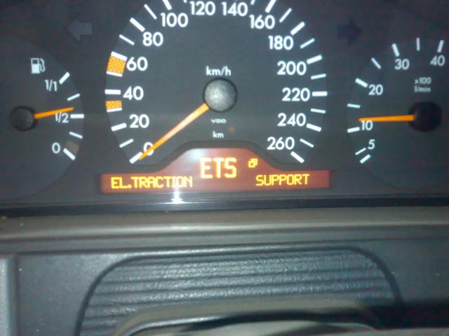

#18 ОФФЛАЙН   yura-007
yura-007
  • Cообщений: 45
  • Город:Краснодар
Отправлено 29 July 2012 - 16:51
В общем нас смутил тот факт, что датчик(магнит) на новом диске находится совершенно в противоположной стороне. Прихватив оба диска отправились на завод, где обученные люди, на такарном станке срезали венец со старого диска, выкинули датчик с нового и вварили туда срезаный венец. После того как мы все это воткнули на место, машина завелась с пол оборота!
При этом на приборах высветилась надпись(фото прикрепил), не понятного содержания.
Заводили без кардана, проверяли работу кулисы. Кулису кстати с длинными тягами не нашли, из коротких сделали длинные, ума много не надо.

#20 ОФФЛАЙН   xdiik
xdiik
  • Cообщений: 795
  • Город:Россия,Невинномысск
    w124 coupe
Отправлено 07 November 2017 - 22:45
Закончилось все идиотизмом, щас тоже самое делаю, все намного проще
Тупо датчик коленвала у них был не в том месте, да и маховик автоматовский меньше и если не поставить проставку под дпкв то будет тереть об двухмассовый 100%)))
Я свой двухмассовый маховик сверлом и магнитом усовершенствовал и ве отлично работает, и зазор сделал правильный
