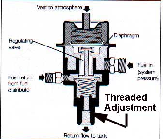

где? как?

А в чём собственно дело ? Завышает ?

нет нужно завысить под параметры 16 клапанега, куда крутить?

А какой параметр у 16-ти клапанника, в чём отличие? Если 6,5 вместо 5,5 то ставить РСД от Ауди - там давление на половине машин 6,5. А так регулировка есть, но пределы регулировки малые + уйдёт величина остаточного давления и будут траблы с запуском мотора.
точно вы правы , уйдёт величина остаточного давления!
У 16V системное давление 5.7 - 5.9

Не попадали такие звери на ремонт. А какое давление открытия форсунок у него. Если как на Ауди 4,3 атм., то, думаю, можно попробовать сколхозить РСД Аудийский.
Тоже ни разу не сталкивался с таким мотором, но вот, что нарыл по базе...
Системное у них = 5.7-5.9 Bar.
Налив дозатора 230 мл./мин.
Угол опережения = 14-18 гр.
Компрессия = 10.5 Bar
Холостой ход = 850-950 об/мин
Открытие форсунок = 3.0-4.1 Bar
Опорный сигнал потенца = 0.2-0.3 В

Крутил я РСД, системное давление не меняется хоть сколько крути, а вот остаточное меняется, так что регулятор этот лучше вообще не трогать.
Привет.
Меняй РСД, или проверяй куда бенз девается при повышении системного давления. У меня вот так получалось: http://www.oldmerin....h...t&p=1286710 , а в какой-то теме чел писал, что мембрана в дозаторе треснула, когда он до 6-ки системное накрутил.
