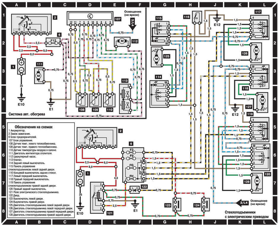

В обсчем помогите решить проблемку!
1. нужна схема проводки подключения эл.стекол
2. проблема заключаеться в том что заднее правое стекло не слушаеться блокиратора, то работает при блоки, то не работает когда блокировка выключенна? что делать????

вот схема)

СПС большое, а нет по крупнее??????

ну вот вроде увеличил)

схема эта для 94 года не актуальна. при включении блокировки подсветка на задней кнопке должна гаснуть. посмотрите на фишке выключателя блокиратора, возможно отвалился один из проводов

Отправлено 23 July 2012 - 08:07
pro_camper
L.e.D.
СПС ОГРОМНОЕ!!!!!!!
