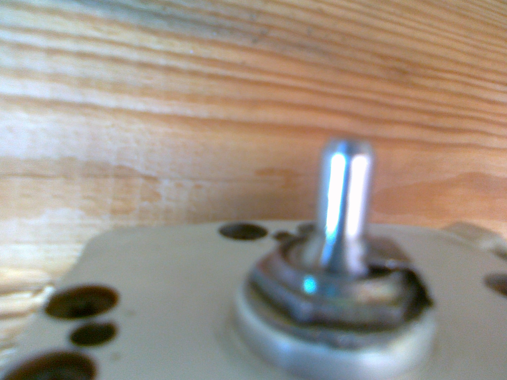

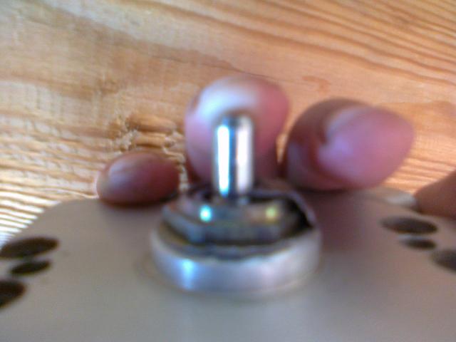

приветствую форумчане :hi: как правильно плунжер должен торчать? в случае, как на первом фото (кстати сорри за качество) не могу добиться расстояния 1-3мм с расходомером, то есть нет свободного хода тарелки! в случае со вторым фото, в таком положении плунжера, не открыты ли каналы на форсы? и еще, на сколько нужно закручивать гайку буксы под ключ на 19 (на фото)?

на к-джете ни какого свободного хода тарелки быть не должно! не путайте с ке!!

А какая разница ? Свободный ход должен быть. Только плунжер выталкивает тарелку максимально вверх,и тарелка сопротивляется нажатию сразу. Но форсы должны запеть при утапливании тарелки на 2-4 мм - это и есть свободный ход.
Ставь дозатор на место, в колодку реле насоса - перемычку. И лови свободный ход нажатием на тарелку (до начала писка форсунок). Регулируется винтом СО.
