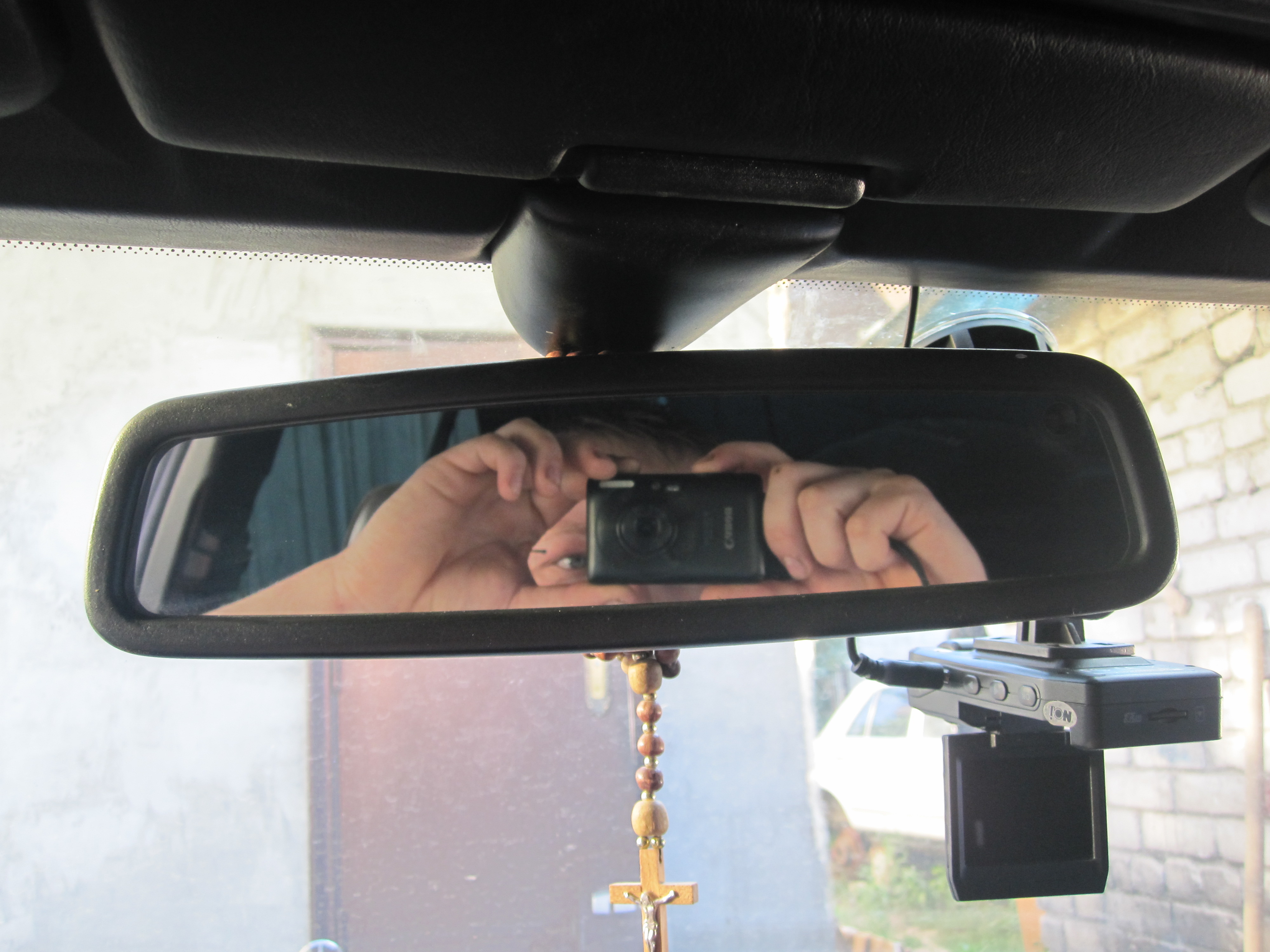

только оно не работает подсоединяю 1 и 8 провода зеркало темнеет почемуто в темноте,а если подсоединяю 6 то оно вообще нетемнеет.
помогите разобраться может мне зеркало нерабочеее попалось или руки не из тогоместа ростут :biggrin:

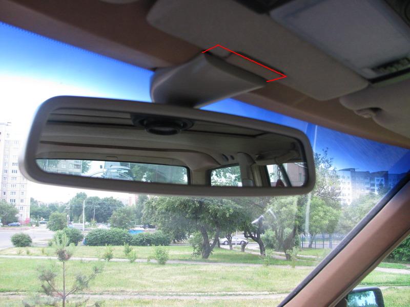

а крепление от 210 подойдет на 124?
MB W124 200E M111.940 PMS V2.0 5МКПП 92г.в. WDB1240191B908442
#7 ОФФЛАЙН   L.e.D.
L.e.D.
  • Cообщений: 331
  • Город:Беларусь, Минск
Отправлено 22 July 2012 - 10:36
один из вариантов
просто немного нужно укоротить площадку кронштейна, и становиться без вопросовIMG_1501.jpg

#8 ОФФЛАЙН   johnw123
johnw123
  • Cообщений: 157
  • Город:казахстан.актобе
Отправлено 22 July 2012 - 10:51
для того чтобы все работало, нужно коричневый провод кинуть на массу, а плюс подать на серо-голубой. остальные провода - это лишние сложности.
я так и сделал,новедь зеркало должно темнеть когда на него попадает свет а не на оборот?кагда я зкрываю зеркалу глазки оно темнеет.
W123 200D.белый.615.940.1982г.VIN WDB12312010321814 кондер.цз.автозапуск,диски на 17 ВВS.- разбит
W124 200E.серый.1991г.климат.газ-бензин.VIN WDB1240211B425152
ХОЧУ- 126
#9 ОФФЛАЙН   L.e.D.
L.e.D.
  • Cообщений: 331
Отправлено 22 July 2012 - 10:58
у зеркала два глазка, одно на стекле, другое на корпусе. для корректной проверки нужно закрать пальцем то что на корпусе и посветить в то, что на зеркале
