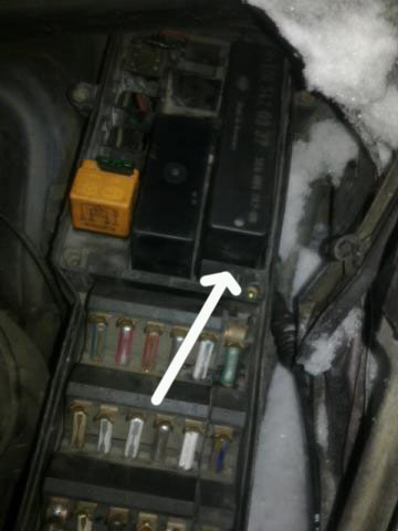

Здравствуйте!!! мв 124 260 акпп. Подскажите что это за длинное реле и за что оно отвечает???? Заранее очень благодарен!!!!

помоему отвечает за климат-контроль.. хотя могу ошибаться....

Блок контроля неисправности ламп.

за свет отвечает )

Чтоб не плодить тем,скажите пожалуйста а центральное за что? У меня вообще их только 2-а:правая и центральная-это нормально,так и должно быть? Просто у меня проблема - не работает левая фара (ближн.свет), пропало питание в прикуривателе и перестал работать насос омывателя лобового стекла. Возможно ли это все из-за поломки центрального реле (правое смотрел-идеальное внутри,второе-не успел)?

центральное за что?
Комбинированное реле : повороты (аварийка), обогрев заднего стекла, прерывистый режим дворника (1-ый).

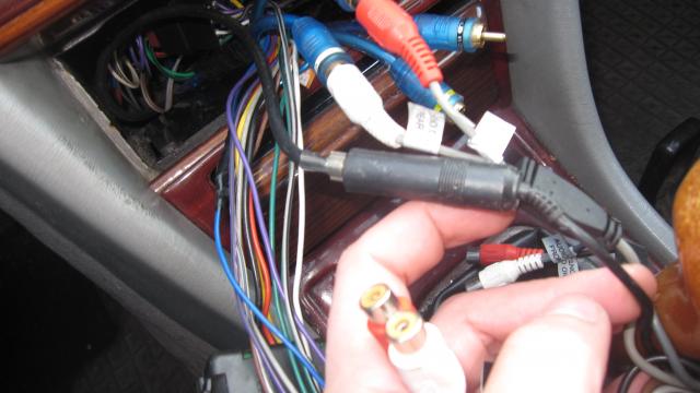

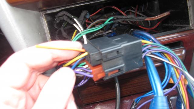

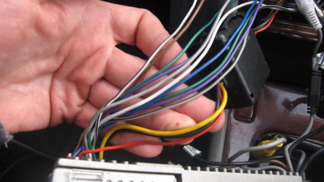

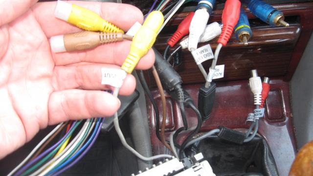

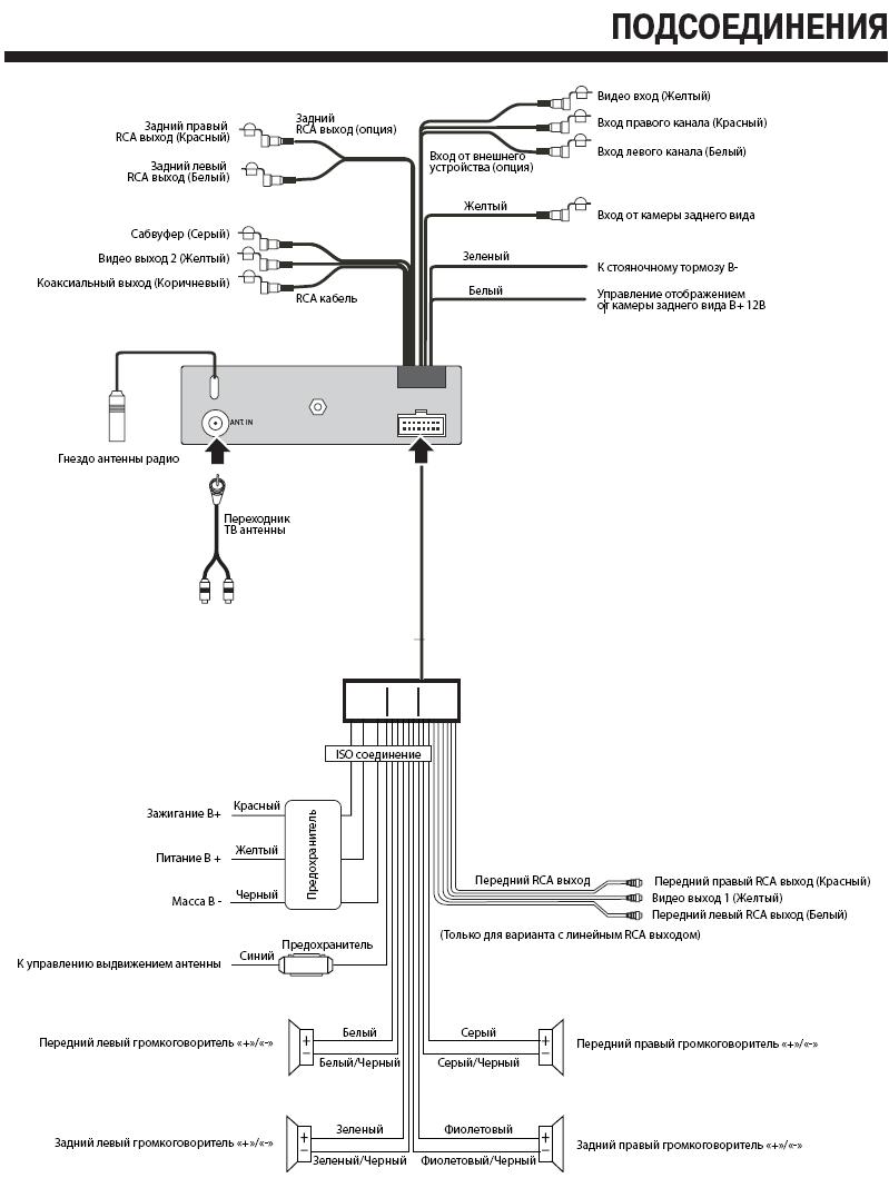

Вот оно все:Слева как я насчитал 13-ть что-ли проводов (3-и идут в соедин.коробку или бог знает как эту приблуду назвать,а остальные вглубь машины+один обрубком торчит). Кстати, после этой "соед.коробки" почти все провода собираются в разъем (штекер), а на выходе из него висят 2-а обрезанных незаизолированых провода,почему?; справа- один провод как мне кажется на антену, два колокольчика на колонки, а другие....даже предположить страшно,слишком много даже для усилителя...

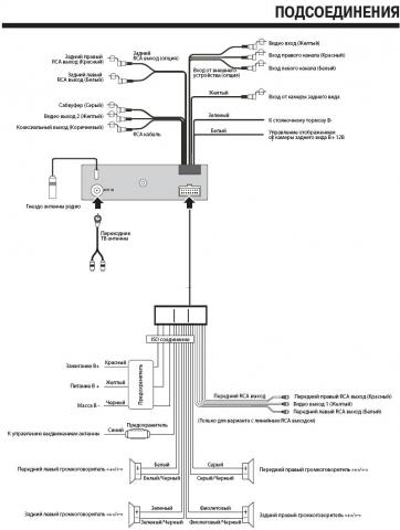

#17 ОФФЛАЙН   ЗоМер
Отправлено 08 December 2012 - 18:30
Фильтр по питанию.
Черный провод - масса.
Красный и желтый - плюс 12 вольт.
Вторая фотка :
Белый и белый с черной полосой - один динамик.
Зеленый и зеленый с черной полосой - второй динамик.
Серый.............................................. - третий динамик.
Фиолетовый .................................... - четвертый динамик.
Синий - power antenn, видимо (появляется 12 вольт после включения магнитолы).
Коричневый - хз...
На другой стороне магнитолы разве нет наклейки на англицком языке с расписанными по цветам проводами ?
Колхоз родного евроразъема на говномагнитолу "мистери". :( :smile:
Скорее на доп.усилитель.
К ним бумажки прилеплены, опять же на англицком - что куда... :mrgreen: Словарь умеешь слюнявить ? :gigi:
#18 ОФФЛАЙН   Goshik
Goshik
  • Cообщений: 240
Отправлено 08 December 2012 - 21:02
ОГРОМНЕЙШАЯ БЛАГОДАРНОСТЬ ЗА ПОМОЩЬ, ЛЕК.БЕС и за схему!!!=) чесно говоря,бумажки заметил только когда подгружал фотки,как-то они проходили мимо моего взгляда, ....теперь хоть можно разобраться накрылся ли сам мафон или снова что-то с проводкой в машине! а на обратной стороне магнитолы ничего нет,может предыдущий владелец за таскал бедный аппарат,вот и отвалилась))
