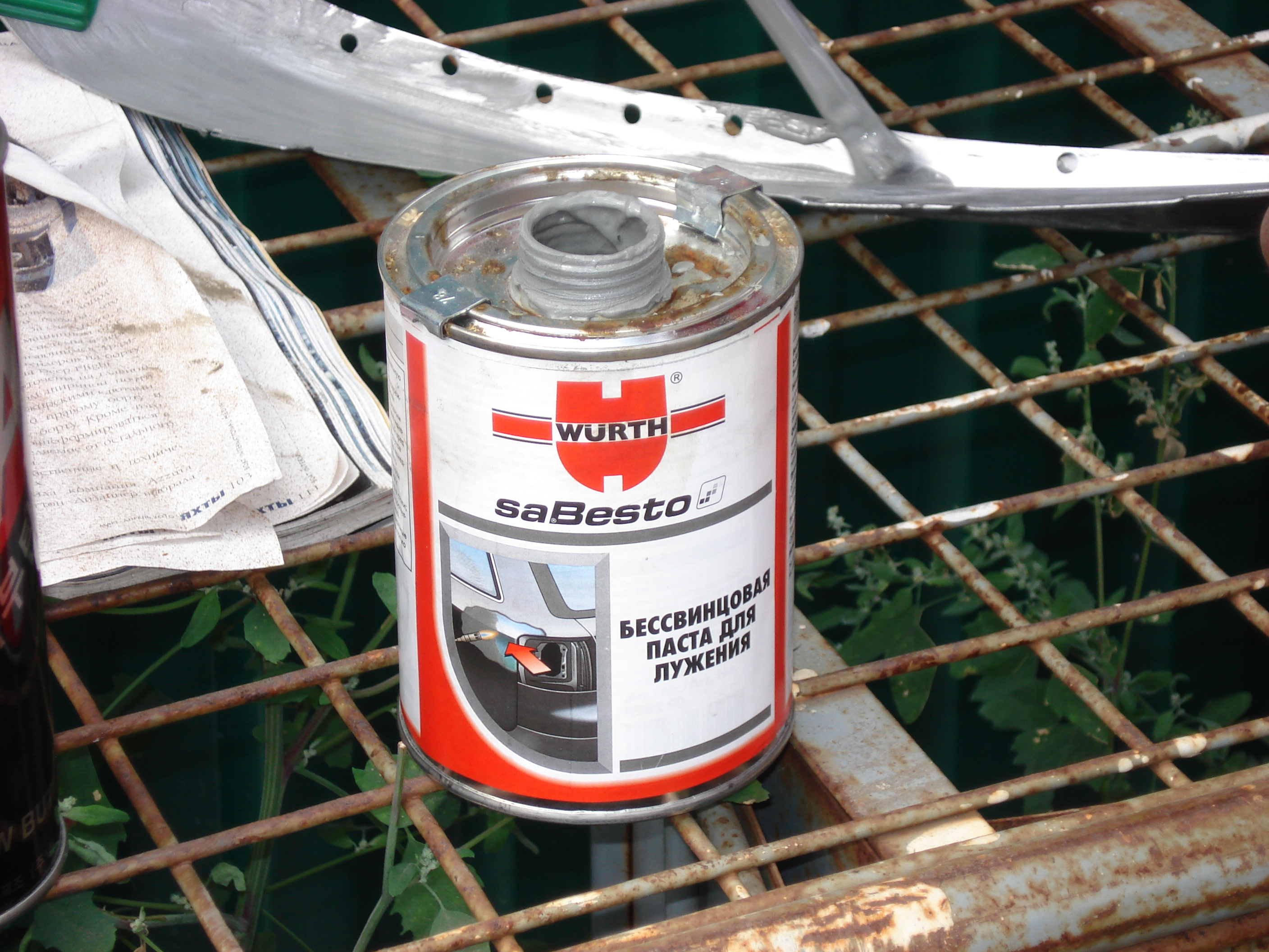

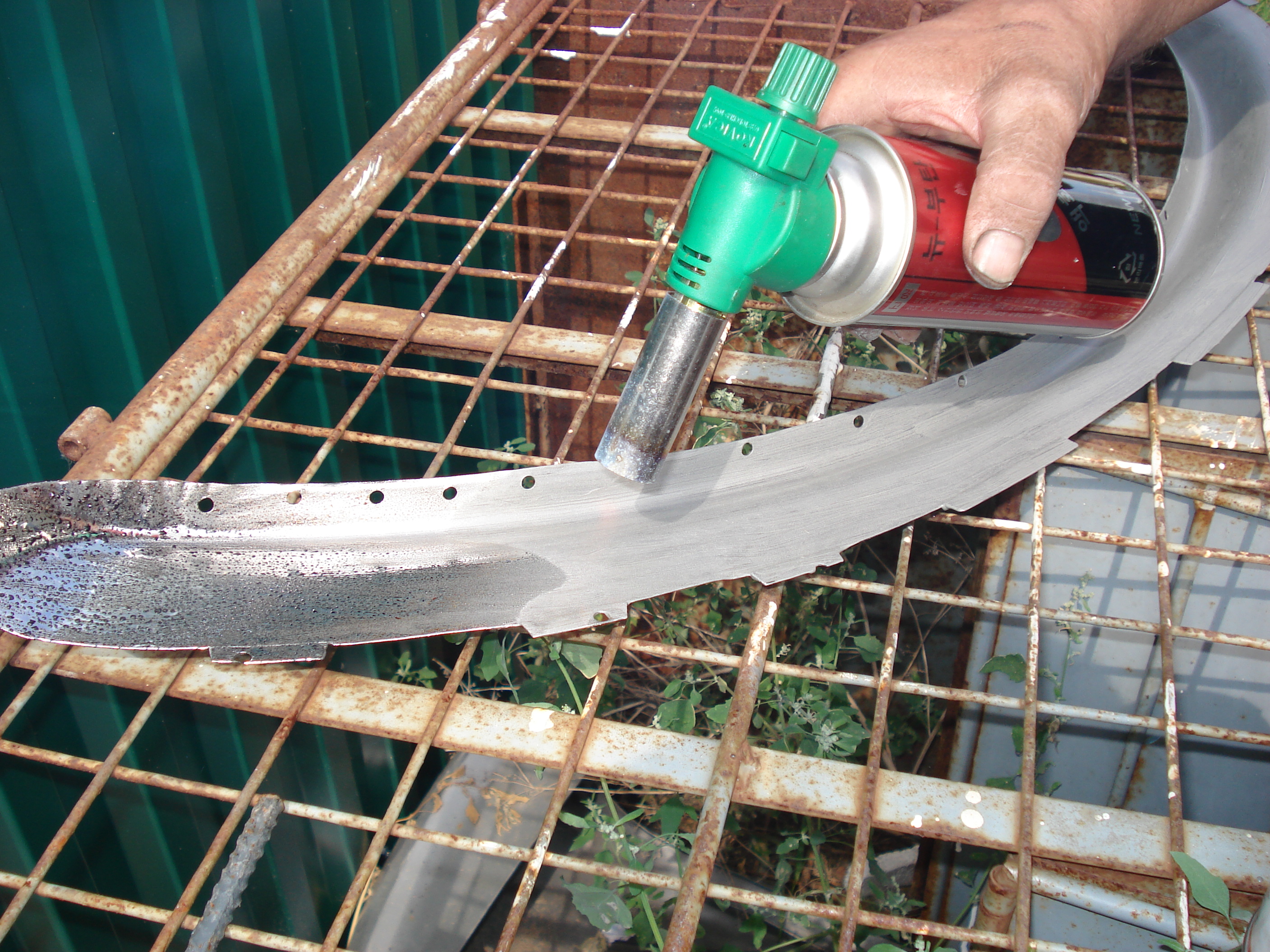

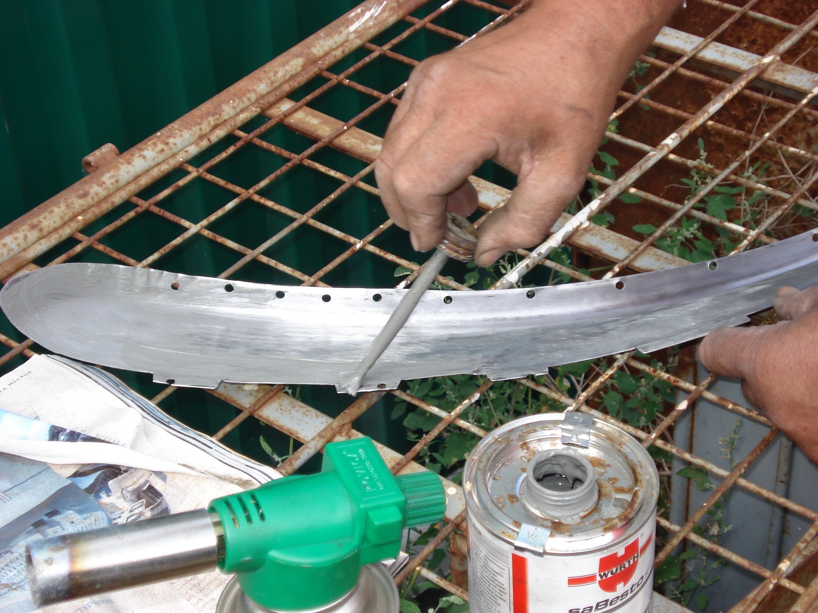

Отправлено 25 July 2012 - 12:30
Можешь описать как это делается и чем, если знаешь?
