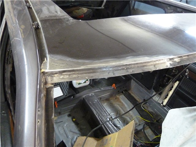

Подскажите, каким образом закрепляются на рамке лобового стекла крепления (защелки) для верхних молдингов? Интересует как расклепываются заклепки (порядок работы)?
Как приклепать крепления для молдингов крыши?

Обычная заклепка думаю........ ![]()
