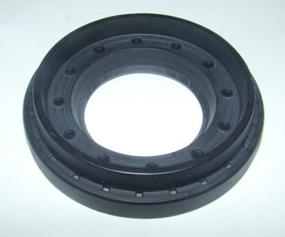

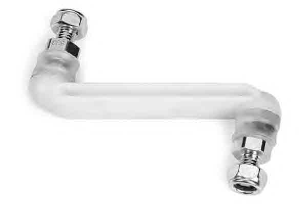

надо закупить, стыдно признаться, но не пользовался никогда екзистами и прочими, попробовал сам, сразу не осилил как там найти нужное...
в шрусе сальник, что у редуктора
в простонародье косточка

A 123 320 09 89 - тяга стабилизатора
kit123 :
Редукторы были двух видов. С боковыми чашками подшипников и без. Первый имеет по бокам 6 болтов. У них разные сальники шрусов.
Для первого сальники шрусов - А 020 997 25 47 (45x65x11), второго - A 003 997 83 47 (45x85,3x10/18).
C123 230CE АКПП 1984 (473 Champagner)
S123 230TE 4МКПП 1985 (822 Eibengrün) - продан
Редуктор без боковых крышек закрепленных 6 болтами?
Тогда A 003 997 83 47.
A 123 320 09 89
