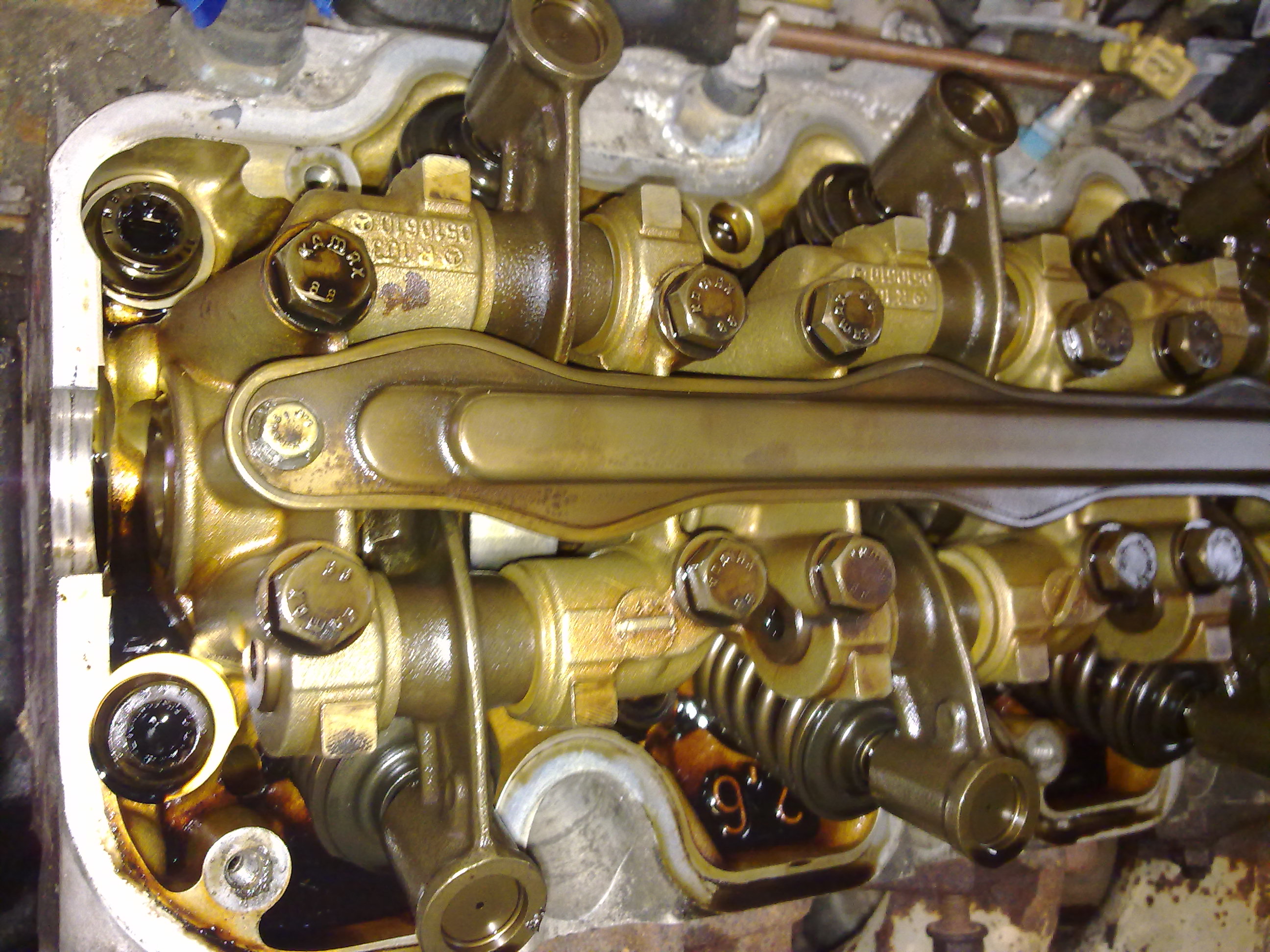

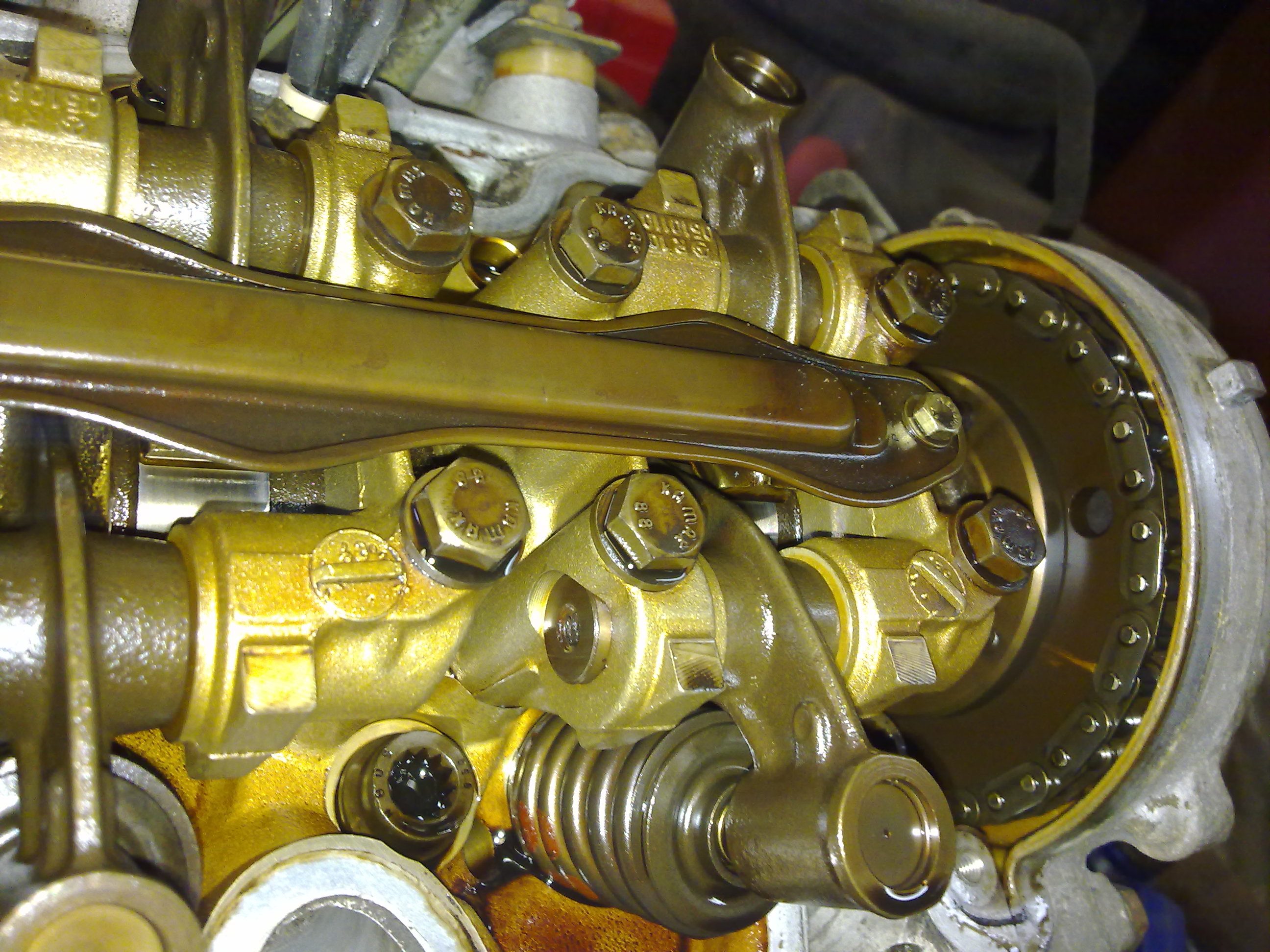

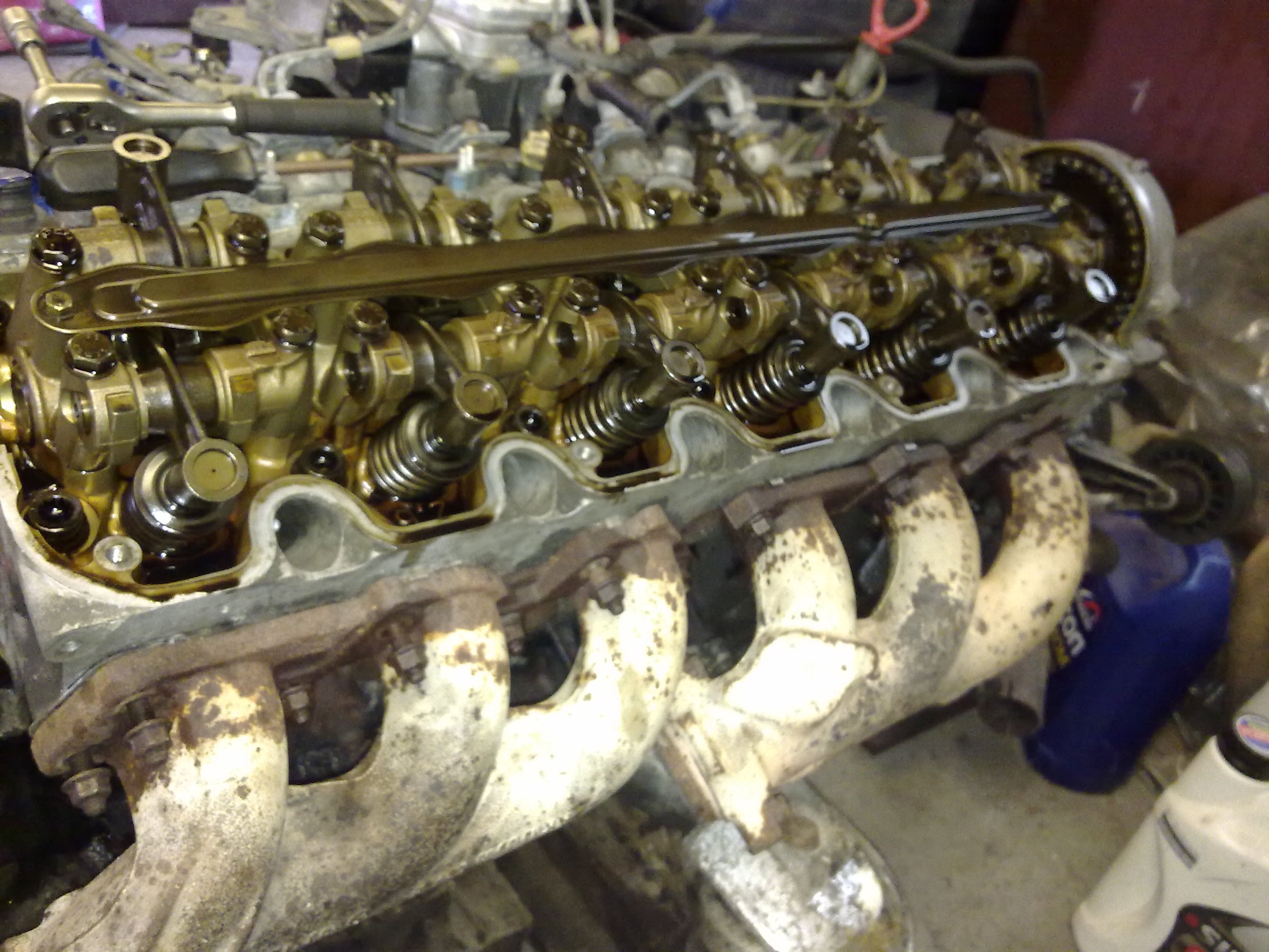

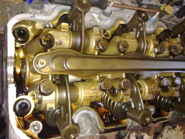

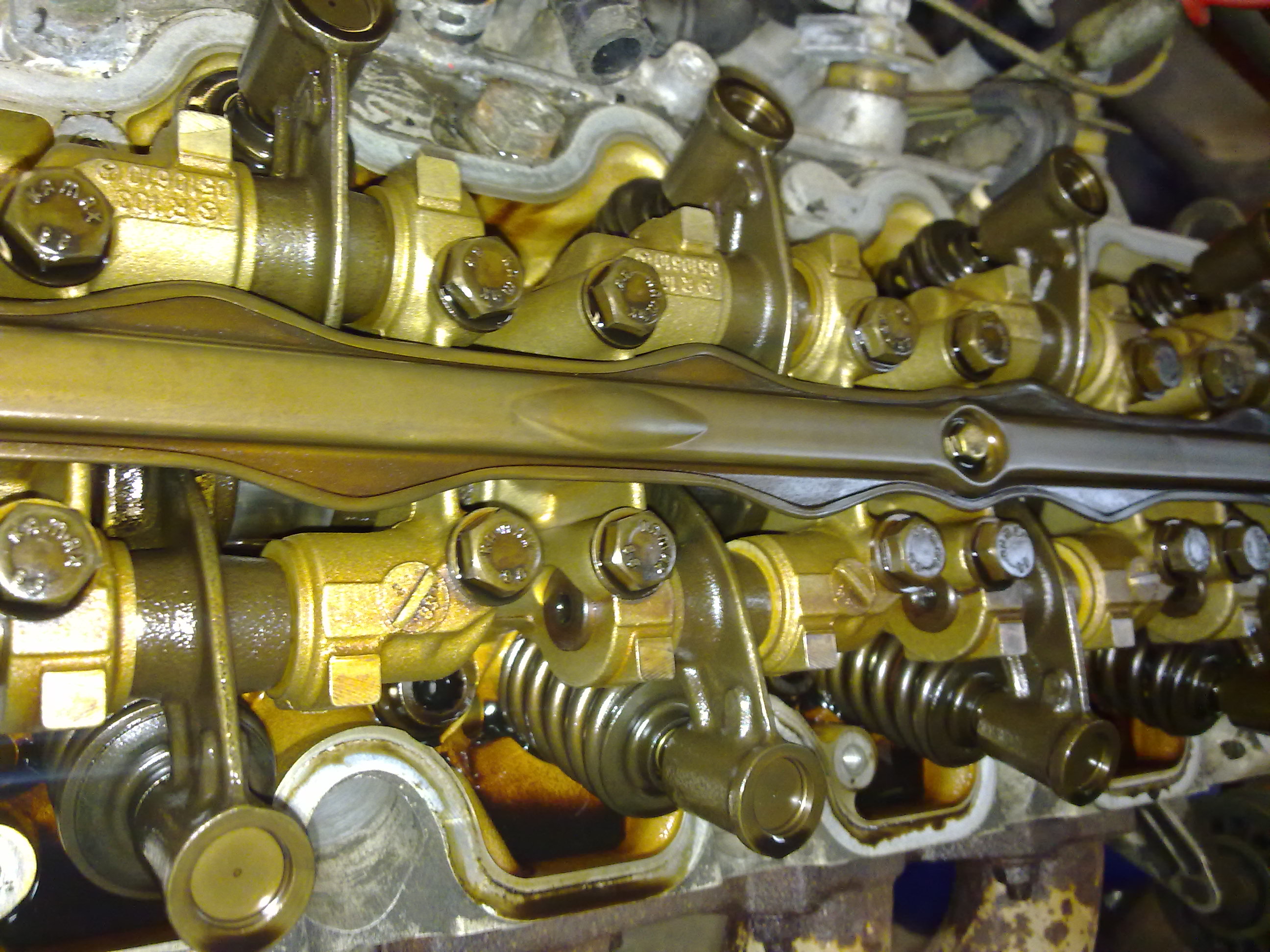

Снял клапанную крышку, состояние башки визуально идеальное.
Кто может высказать какое-либо мнение. Сам думаю нагреть воздух в цилиндрах строительным феном и раскоксовки типа ЛАВР залить хорошенько.

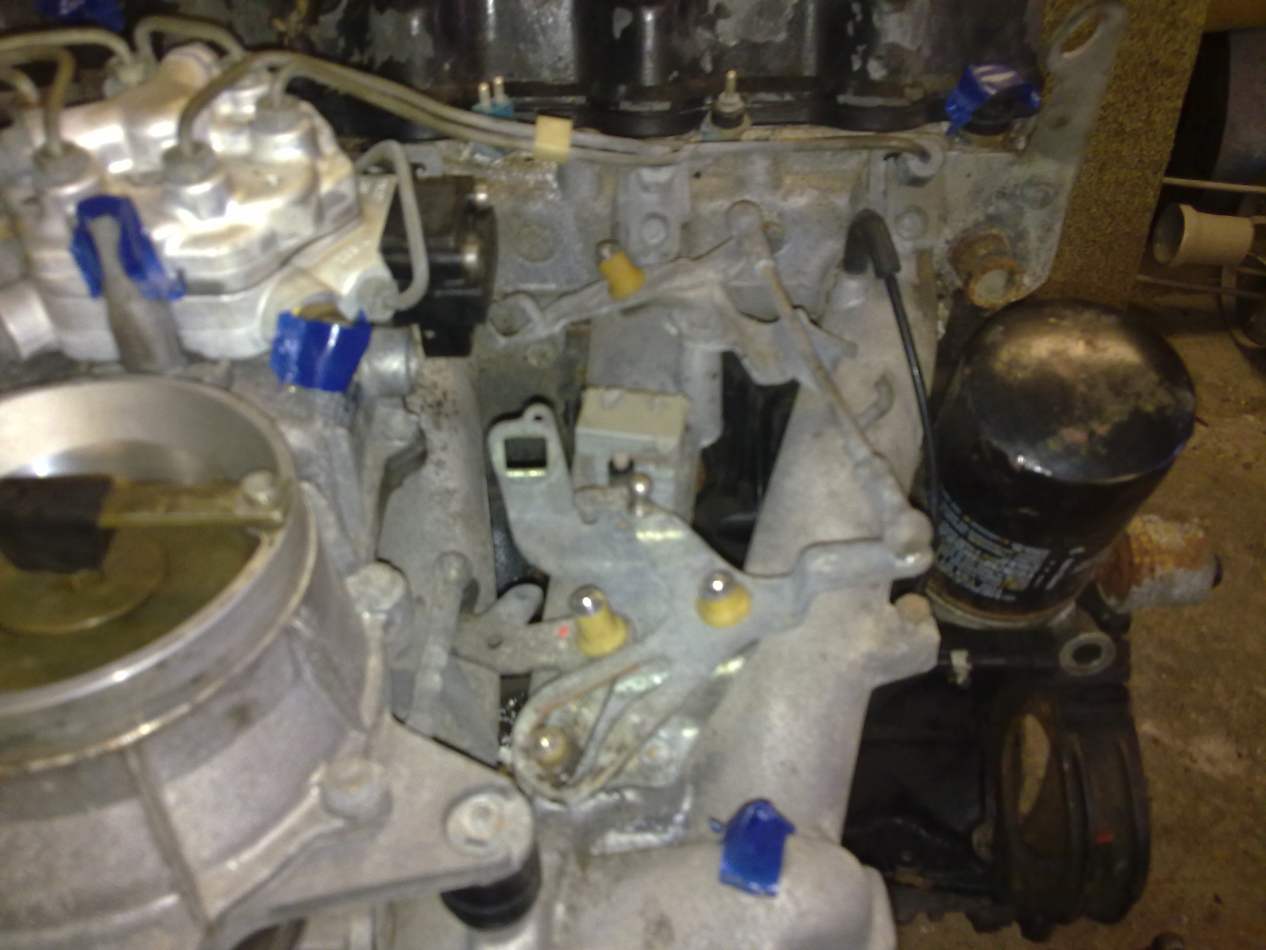

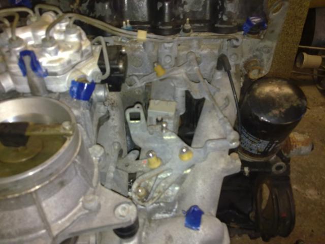

На одной фотке показаны тяги инжектора, одной не хватает, как должно быть на самом деле, в ненажатом состоянии недожимается микрик ХХ.
