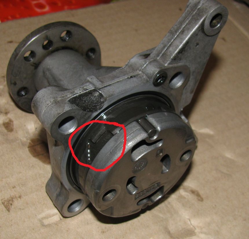

Всем добрый день! Народ, подскажите, что может быть? Короче, ситуация следующая - поменял резинки в насосе ГУР. А именно - ту которая расположенна на его валу, где потом привинчивается колесо на которое ремень накидывается. После замены гидроусилитель перестал совсем работать. Немного поворачивает конечно, но усилие прикладывать надо недецкое. Собрал всё правильно вроде-бы как. Там-то и собрать неправильно невозможно. Залил жидкость. Такое чувство создаётся, что нет того давления, которое должно быть. Помогите. Как исправить? А то за один день езды руки отваливаться начинают!

гидрокамеру переверни (круглая штука с овальным отверстием, по ней пластины ходят, толщиной около сантиметра)
там на ней стрелка отлита, должна смотреть вниз т.е. показывает направление вращения
подробно http://www.w201club....showtopic=16935

Большое спасибо всем кто откликнулся! Дело было действительно именно в гидрокамере! Просто когда снимал и разбирал, все внутренности вывалились оттуда и не было возможности глянуть как было изначально. Не думал, что дело оказывается всего лишь в этой детали. На первый взгляд с обеих сторон она одинакова. Но перевернул и насос заработал! Ура! Очень помогли! Теперь я доволен как слон! Но проблема из-за чего я его снимал и перебирал, меняя сальник на валу осталась. Дело не в насосе оказывается. Свист из под капота продолжается. Поменял ремень, поменял ролик, поменял сальник насоса, поменял подшипники генератора, а свист как был, так и есть! Ну что такое может быть в самом деле то? Подскажите мне пожалуйста! А то достал он ужасно! Уже блин руки опускаются....
