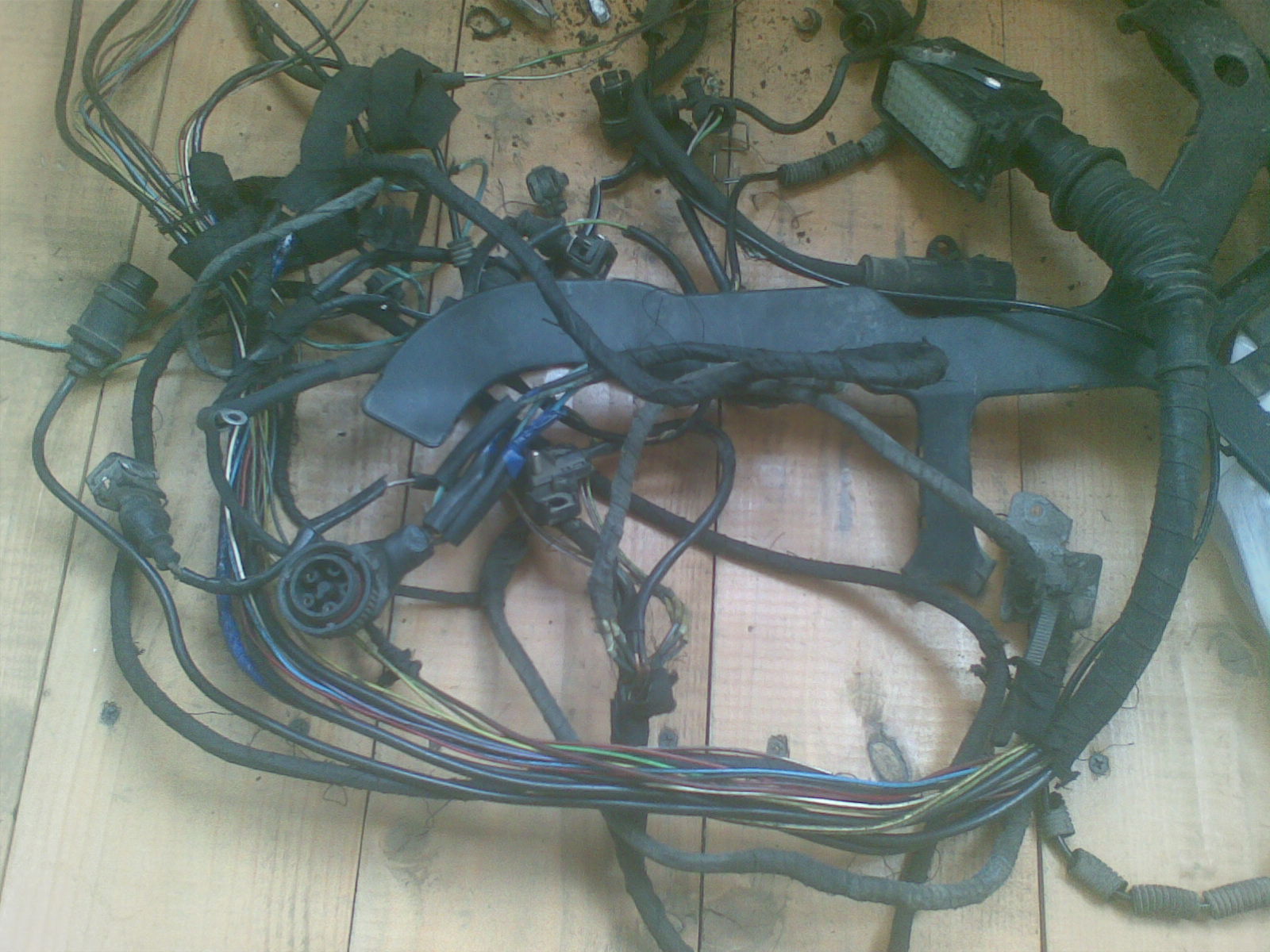

здравствуйте господа!
прошу пардона за новую тему только вот не могу найти мне нужное .искренне - не смог.может кто сам делал,знает.
124 1993 е220 111.960 АКПП
на фото не моя проводка. чел у кого взял сказал что точно с такого же движка но чёт я сомневаюсь.там несколько проводов без штекеров.откуда они и куда?
хочу сам заменить провода те что на фото ,мож есть тонкости какие. план мой таков.
1.откл АКБ и начать снимать от разъёма эбу (может даже он не так и зовется. тот что за АКБ)
2.потом откусывать и паять по одному проводу
а вот когда устанавливать назад может что то надо о чем я и не подозреваю?Идут ли провода на коробку ,в салон,или всё по капотом.
помогите если кто знает.заранее благодарен

#3 ОФФЛАЙН   koster_05
koster_05
  • Cообщений: 1441
    +7(926)342-87-39
Отправлено 31 July 2012 - 21:58
Привет! Весной перебирал этот жгут (3833), сделал схему.
В разделе электрооборудование L.E.D. сделал отчеты по переборке жгутов.
Мой автомобиль  w124 CE320
+7(926)342-87-39 Константин

Насколько сложно снимать/ставить эту проводку? На станции сказали что полмашины разбирать нужно, и 350?за работу попросили.
#12 ОФФЛАЙН   koster_05
koster_05
  • Cообщений: 1441
    +7(926)342-87-39
Отправлено 15 November 2012 - 19:33
Снимать проводку несложно, даже при отсутствии опыта можно справиться минут за 20.
Значит так, снимаешь пластиковый воздуховод на клапанной крышке (его держат хомуты ДЗ и расходомера), далее скидываете переднюю декоративную крышку, за которой расположены датчики ОЖ и откручиваешь 3 болта крепления пластикового короба, в котором уложена проводка. Поднимая короб вверх, увидишь куда уходят провода (их понадобиться отстыковать). Одна из ветвей проводки уходит на левый брызговик и заканчивается 2-мя разъемами под пластиковой прямоугольной крышкой - это 4-х контактная квадратная вилка и плюсовая клемма форсунок и КЗ.
Далее понадобиться снять уплотнители на моторной перегородке под дворниками, т.к. жгут проходит через них в отделение за АКБ. Как разберешь останется отсоединить левый разъем на ЭБУ, другие маленькие фишечки и разъем на ДМРВ. По большому счету все.
Если соберешься перебирать проводку, приглашаю просмотреть мой фотоотчет) ссылка
P.S. 300 эвро за снять/поставить очень круто. Реальная цена одна, максимум две тыщи.
Удачи!
