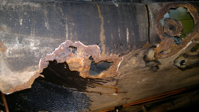

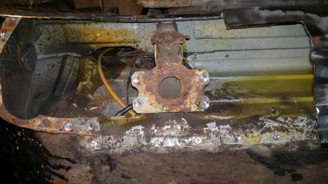

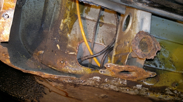

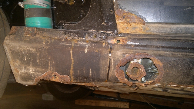

Всем привет! Снял порог слева и о ужас!!! Впереди вообще ничего живого нет. Можно это сообщение считать началом фотоотчета по реанимации коллективным умом и моими руками. Вначале вопрос - хочу вварить новое железо, есть ли для этого ремкомплекты? (экзист показывает только порог целиком за 4круб - не вариант) или все-таки искать донора? Заморачиваться и вырезать детальки самому не очень хочется...
Есть ли у кого в Питере донор с такой живой частью?
Фоты, что было и сделано:
W124, 2,0 изменён на 2,3 ))), Pierburg 2EE, 1988 под Е-класс.

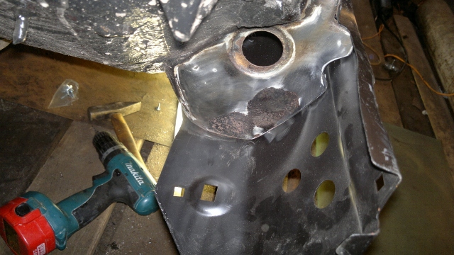

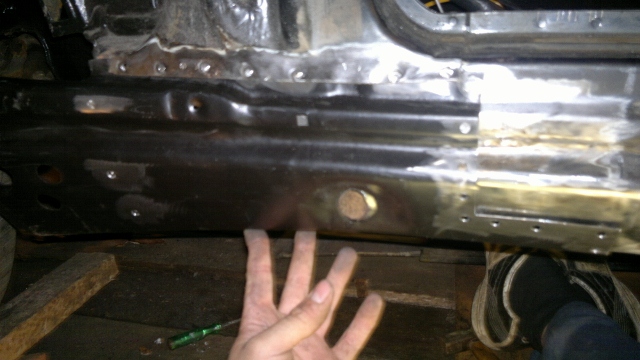

продолжение плясок с бубном...

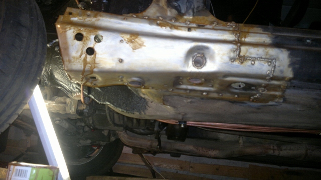

заказана деталька на экзисте, ессественно клоккер (порог обошелся в 1260руб, оригинал для сравнения 13200руб - в нулях не ошибся)

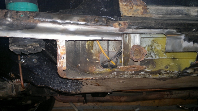

зачистка будующих швов. если присмотритесь отражателем защищены провода и трубка, идущие в дверь:

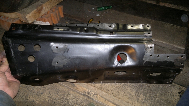

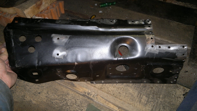

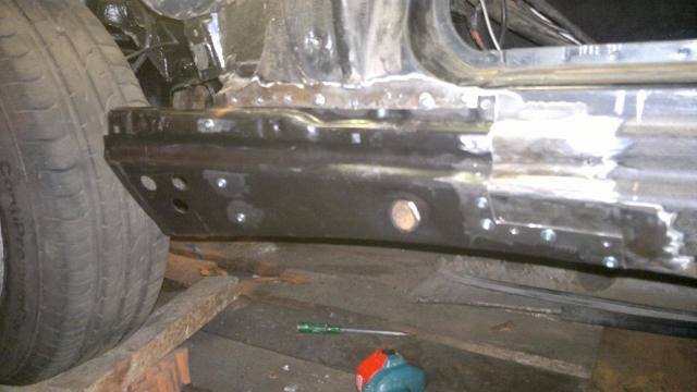

вырезанная деталька с учетом 1-1,5 см для наложения, рассверлена под родные точки + новые
тщательная примерка и подгонка

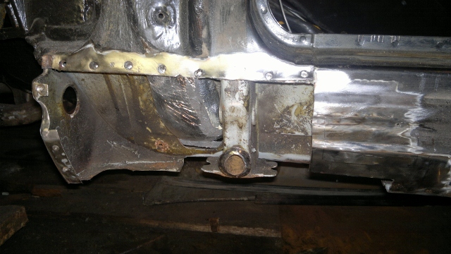

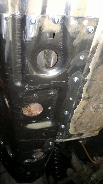

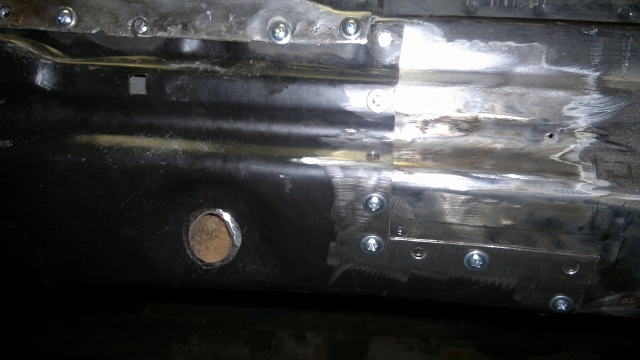

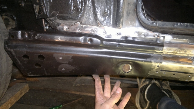

а вот дальше - фиксация правильного положения на саморезы типа "клоп". идея такая - слои металла между
собой стягиваются, обеспечивая максимльное сближение и хороший провар. далее вывинчивается средний и ставиться точка
подготовка выглядит вот так:
ПЕРЕКУР!!! с коллегой, который уже подготовил ниву к покраске..(халтура в Oldgarage - это для тех, кто спрашивал как выживать будем :rolleyes:)

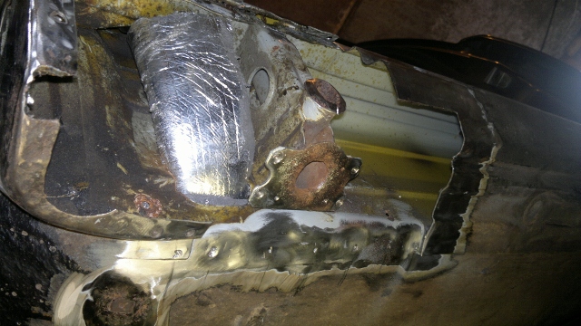

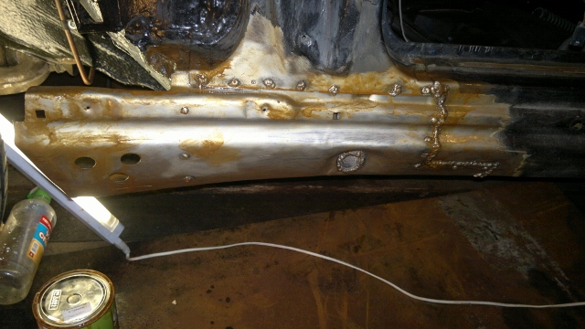

далее сварка. вертикальный шов пришлось варить сплошным. как ни крути, а ремонтная деталь не полностью совпадает с родной - ликвидация зазоров
пока поставлены точки и законсервировано кислотником - впереди выходные, рыбалка... продолжение следует

Неплохо получилось, но стык лучше бы сделал так:
привари с полосой, береж чуть правее там где начинается сильно изогнутый профиль, отрезаешь полоску 1-1,5см, подкладываешь ее под родной, прихватываешь, сверху новый кусок, провариваешь.
Не было бы "ступеньки".

Отправлено 13 August 2012 - 10:44
спасибо! еще просто не шлифовал, сегодня буду. учитывая, что этот участок скрывает пластиковая накладка, после шлифовки будет совсем хорошо.

А почему нельзя приварить встык?я обычно соединяю 2 детали что бы между ними была щель около 2 мм затем аккуратно провариваешь сваркой.Сварка плавит обе детали и заполняет шов.Затем шов зачищаешь вровень и получается монолитная деталь сваренная сплошником.

Отвечаю на вопрос, почему не в стык: 1. кроме сплошного шва, в перекрывающемся зазоре стоят еще и точки. 2. В этот зазор попадает антикор и изолирует стык.
3. МНЕ ТАК ЗАХОТЕЛОСЬ, потому что я, блин, уже всю машину переварил встык, а на последок решил внахлест. Шов скрывает пластик и его не видно.
Надо будет фотки выложить после зачистки и покраски....

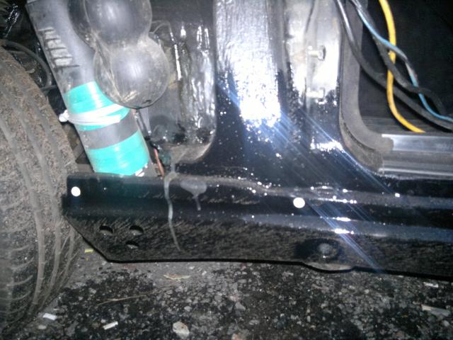

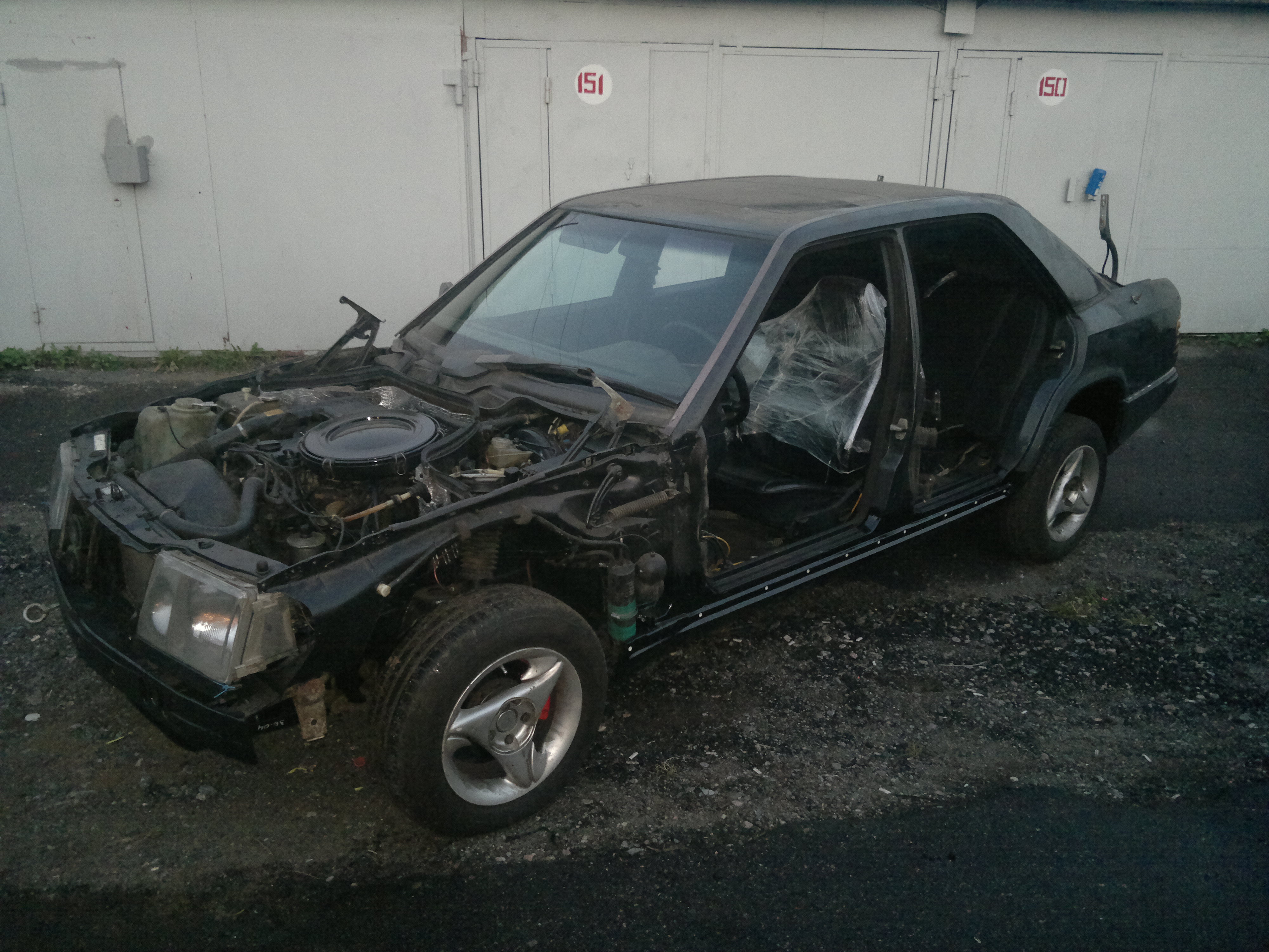

Отправлено 13 September 2012 - 10:32

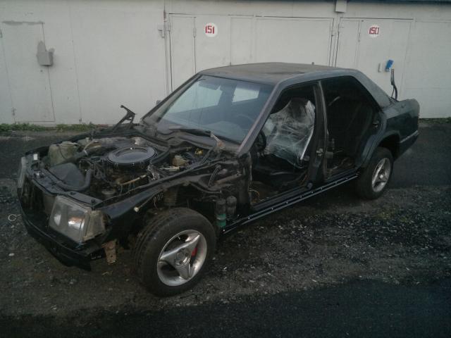

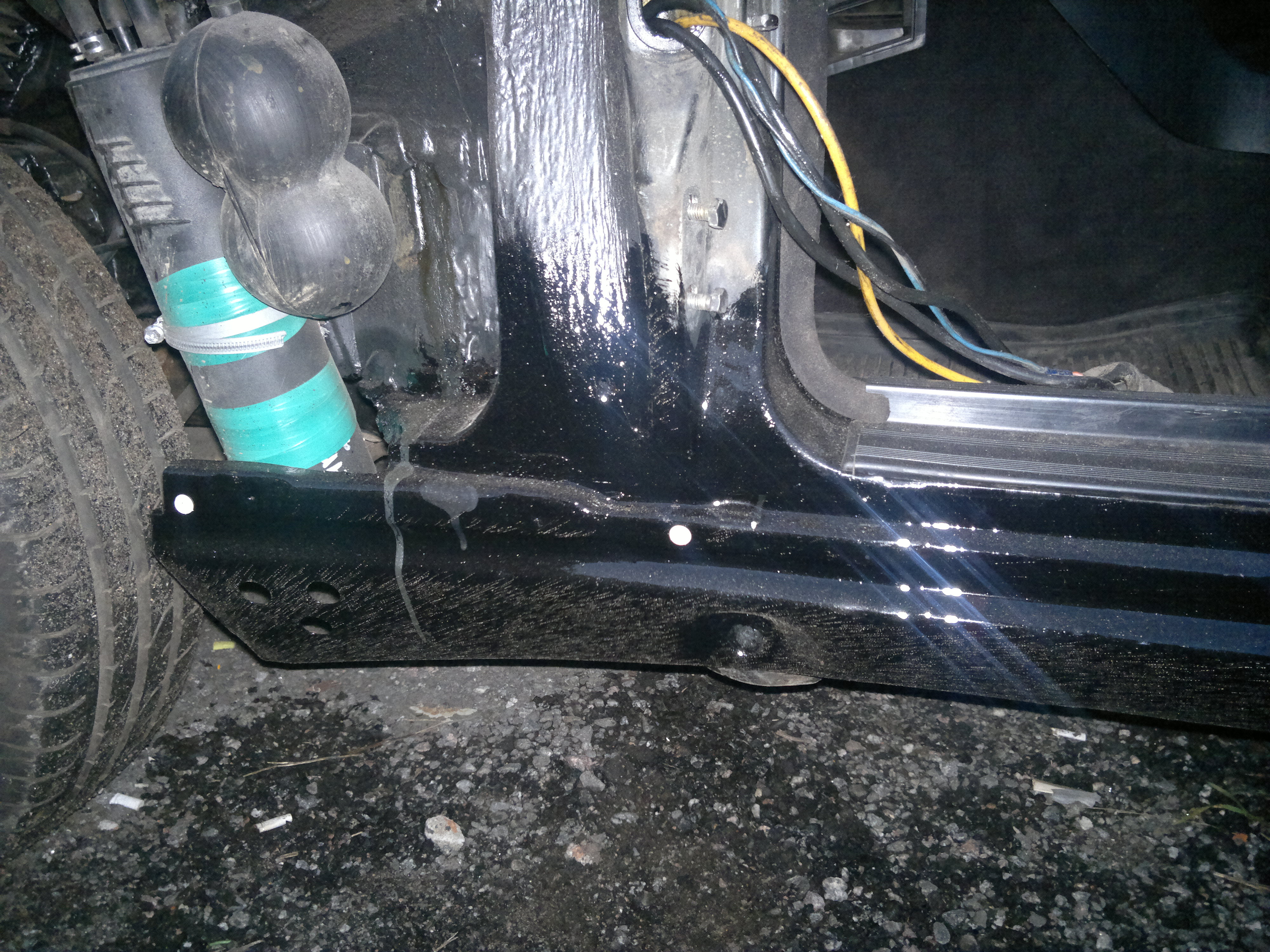

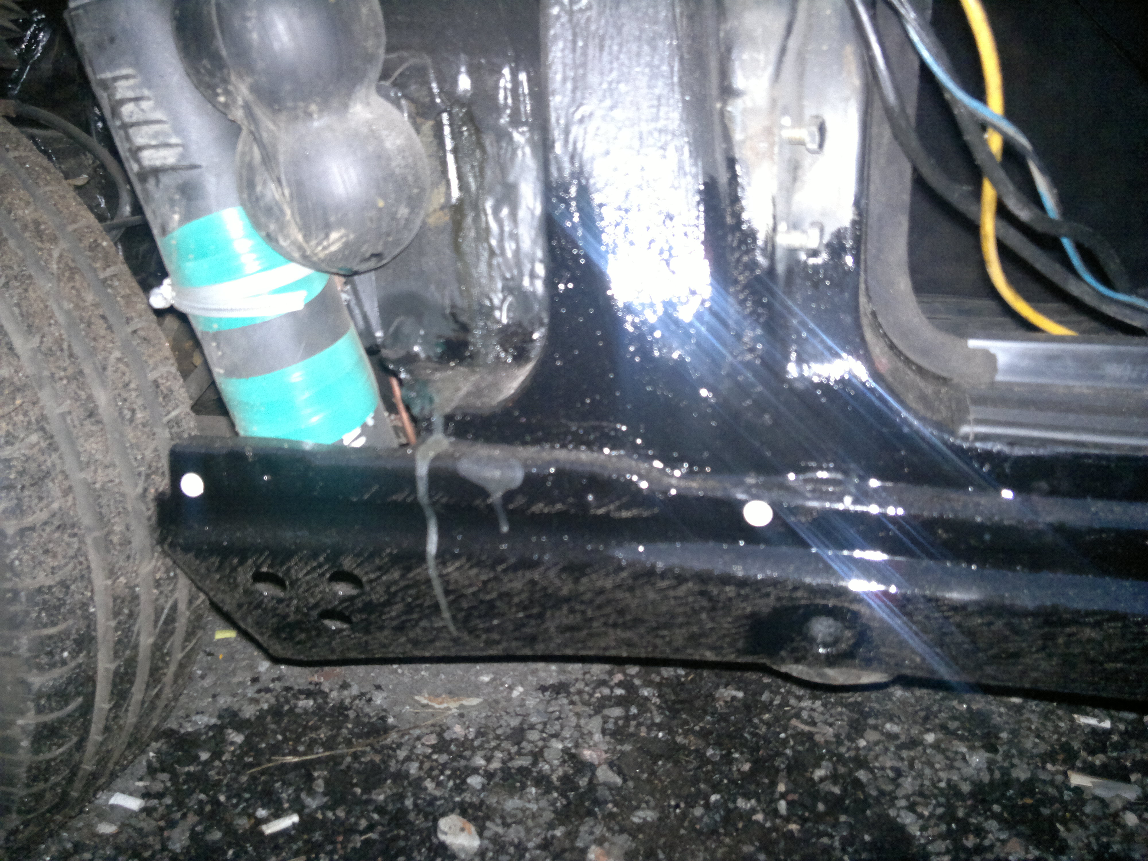

Продолжение, как и обещал. К сожалению, швы после зачистки сфотать забыл, но вот фоты после нанесения антикора
и машинка в целом)) вчера выезжала из гаража, готовится к покраске)) и диски на ней в эти выходные будут уже 2 моноблоки))
Итак, фоты:
