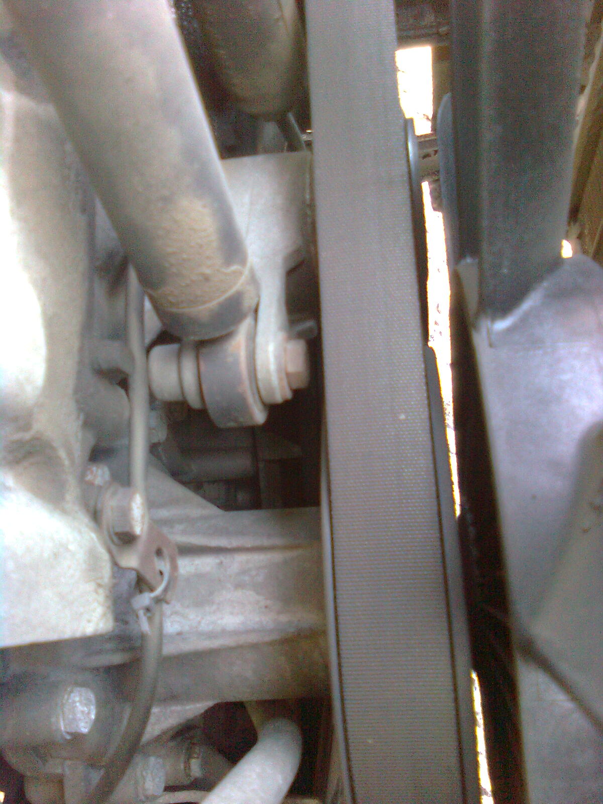

Помогите, плиз. У меня отсутствует стрелка, указывающая на угол опережения на храповике (маховике) коленвала. Т.е. сами градусы есть на коленвалу, а вот стрелка (или указатель) которая крепится к передней крышке двигателя кажется, и указывает на градусы на храповике - нету. И куда крепить не знаю.
Помогите как-нибудь, может фото, а?

не подлезешь туда..
только таГ..
#3 ОФФЛАЙН   ванятка
Отправлено 30 July 2012 - 12:24
воооон она

охххххоооо!
мне бы поподробней, чтобы найти на корпусе отверстие или точку крепления...

http://www.oldmerin....showtopic=71558
на каком-то фото есть отчетливей картинка..
точку крепления...
приливы на передней крышке ищи с резьбовыми отверстиями..
по моему М6..
