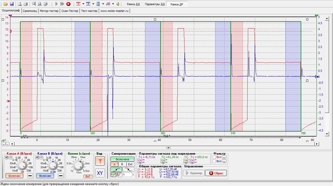

Вот что показал прибор:
Красная - напряжение на катушке
Синяя - напряжение на ВВ проводе, через самодельный индуктивный датчик.
Кстати тряска ритмичная! На 1000об появляется ритм, а на 750ратма нет, немного хаотично.

Периоды на катушке вроде ровные, правда не очень понятно насколько корректны получаются измерения через индуктивный датчик. На осциллограмме почему-то какие-то отрицательные выбросы во втором периоде на ВВ проводе. Кстати, ты мерил на проводе, который к распределителю идет? Не проверял поочередно на ВВ проводах, которые на свечи идут? Может быть как раз этот выброс во втором периоде показывает на сбой в одном из цилиндров?
P. S. У меня тоже тряска довольно ритмичная и ритм можно уловить и на 1500 оборотах, хотя само потряхивание уже значительно слабее ощущается.

Индуктивный дачтик - одно название. Я просто провод тонкий обернул раз 10 вокруг ВВ вот и весь датчик :) Может поэтому и осциллограмма такая.
Попробую завтра доработать датчик и прозвонить каждый провод.

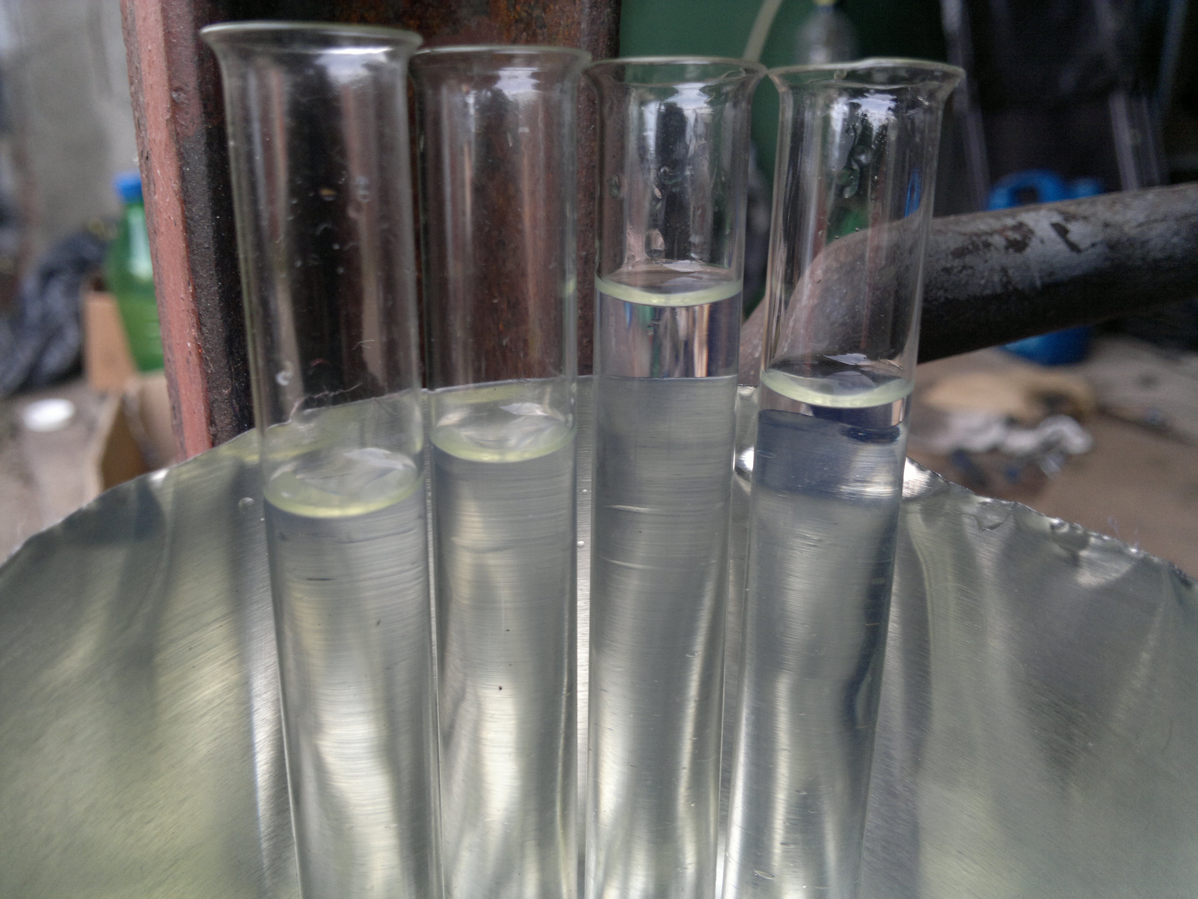

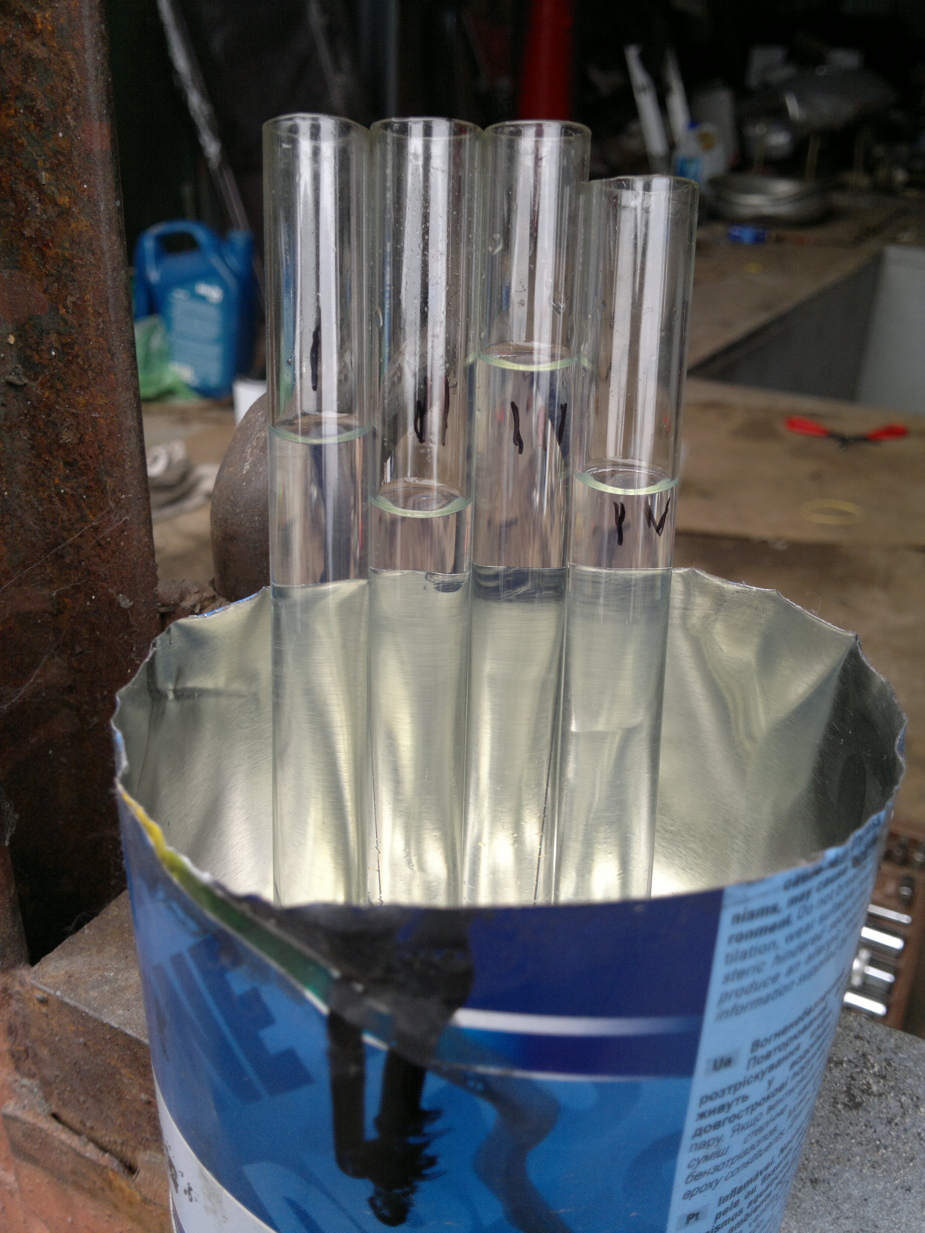

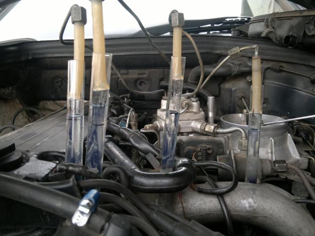

Сегодня испытывал инжектор, налив такой:
До промывки Винсом
С форсами (к слову пробирка-I оказалась чуть тоньше и выяснено что перелива по первому каналу нет)
Без форс (маркировка соответствует равному объему)
И после промывки Винсом, заодно нашел ровные пробирки. ПО каналам слева-направо:

Да ясен пень форсы на помойку, но плюс к этому перелив идет по 3-му каналу. Я их не промывал, гонял инжектор промывкой, и кстати мути вышло порядочно.

Какой перелив? Сам же пишешь , что без форс налив одинаковый.

На первом фото видно что канал 1 и 3 выше уровня 2 и 4, потом оказалось, что на 1м канале была пробирка чуть меньше по диаметру, поэтому сделал риски на пробирках, которые соответствуют равному объему.
Затем снял форсы, опять на режим ХХ, потом сделал фото 2, на котором видно, что 3-й канал переливает, причем явно.
Поскольку была банка Винса и аппарат для промывки, сделанный из старого шумящего бензонасоса, погонял инжектор без форсунок минут 30, три раза меняя промывку. Затем одел форсы и померил опять налив. Уже с одинаковыми пробирками. Можно было и без форс, 3й канал как переливал так и переливает.
Хотя как-то давно (в 1м сообщении) я писал что льет ровно, но то была зима, февраль. И как я сегодня понял подавал бенза тогда сильно больше чем на ХХ, и лил в пластиковые стаканы, тогда было ровно. Сегодня нет.
