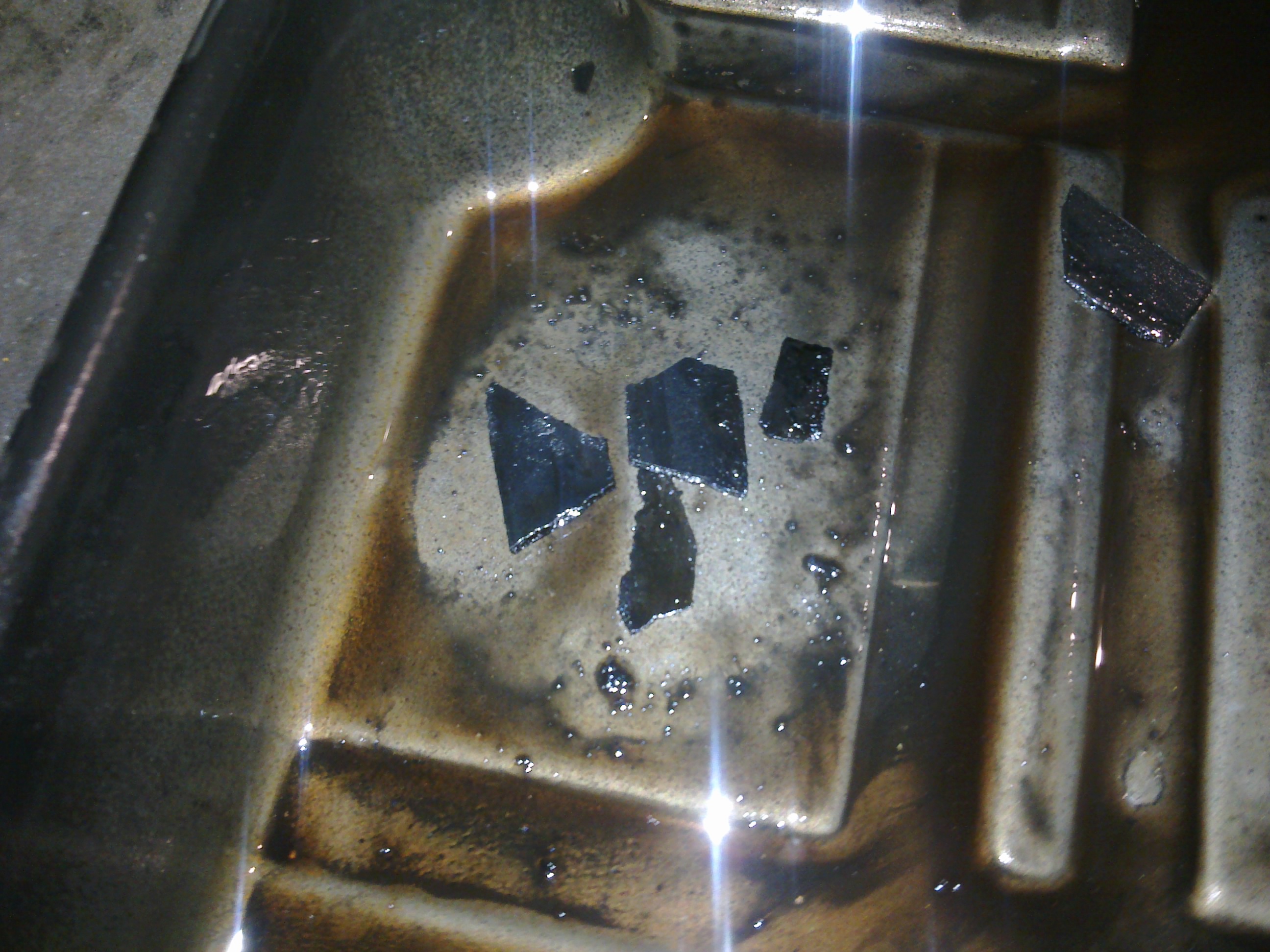

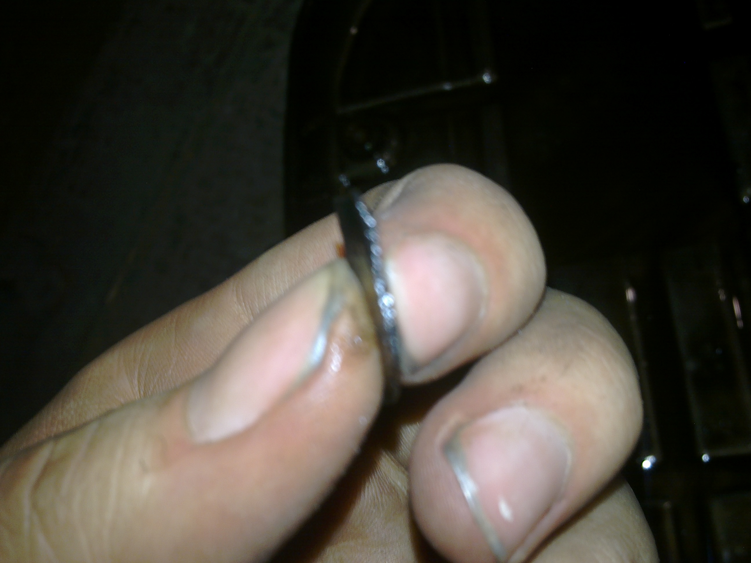

Скинул сегодня крышку с говернера, вывесил колесо покрутил за кардан на N, он вращается как я понимаю его можно исключать?
Далее скидываю поддон и вижу там вот такие осколки:
может кто сказать что так могло развалиться?

Это результат перегрева. Видимо, это всё что осталось от фрикционов.

Отправлено 05 August 2012 - 15:45
А как можно определить что коробку перегрели?
#9 ОФФЛАЙН   Silin Mike
Silin Mike
    Почитатель W123
  • Cообщений: 8277
Отправлено 05 August 2012 - 19:19
Длительный "букс" приводит к перегреву. Без вариантов.

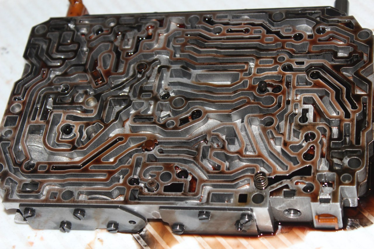

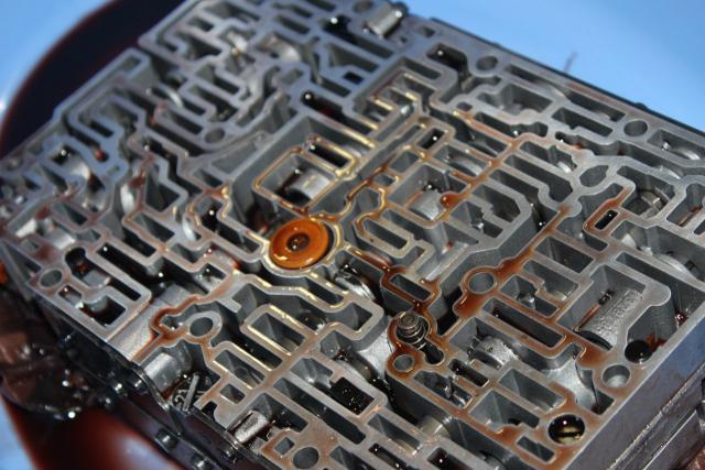

Итак вот что имеем на данный момент
Особого говна не наблюдается... буду дальше копать..

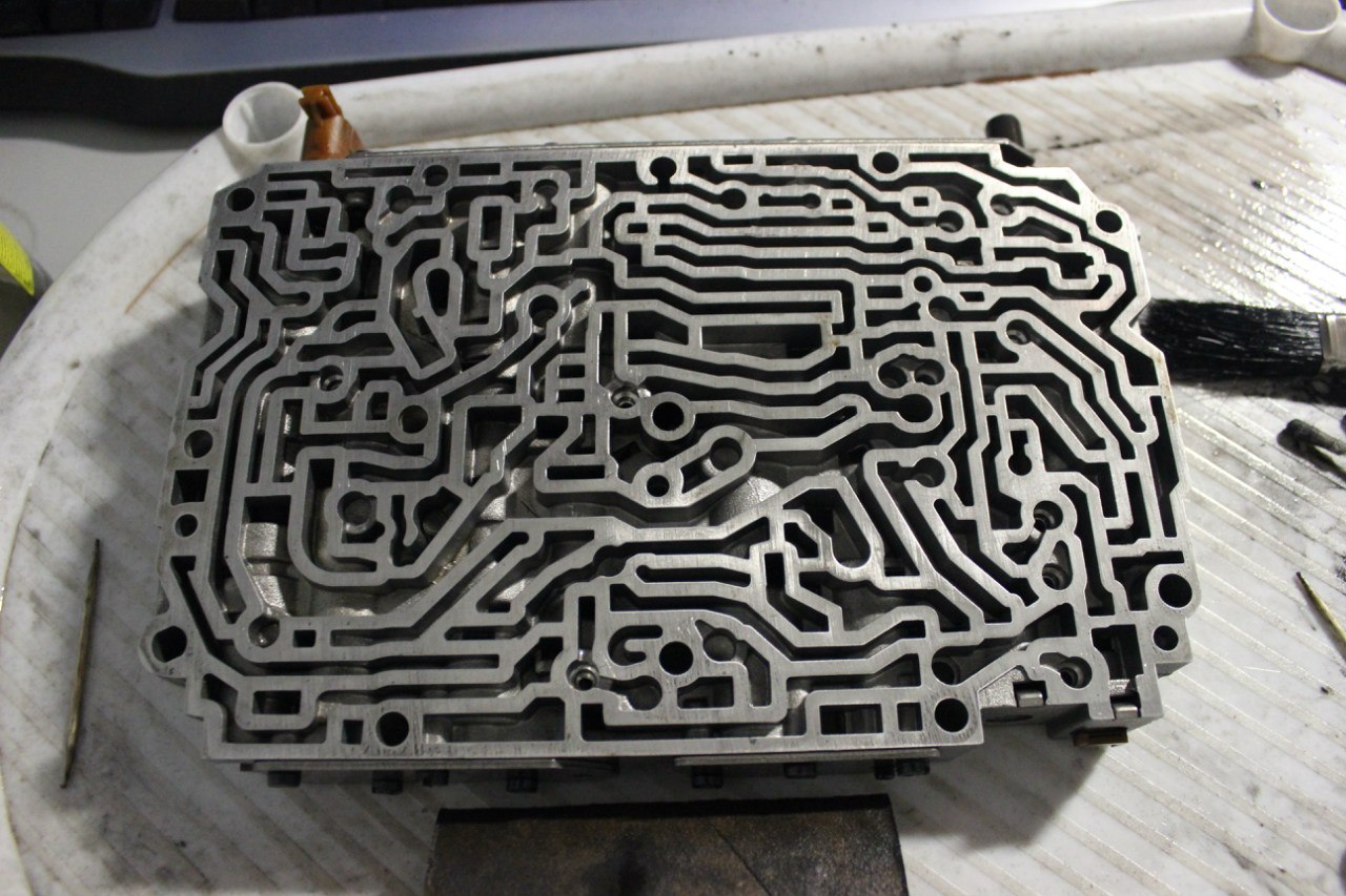

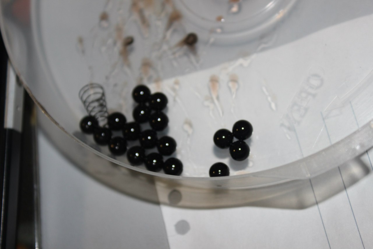

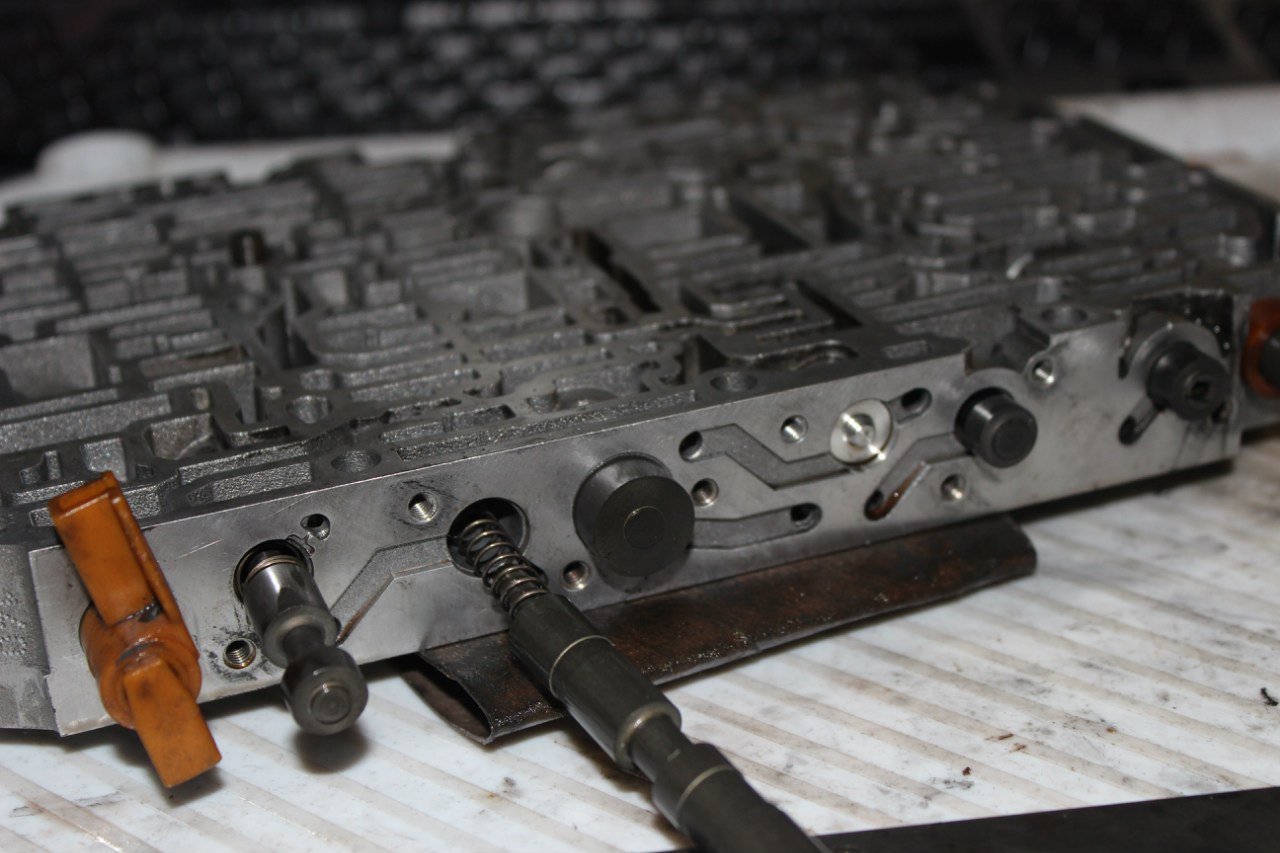

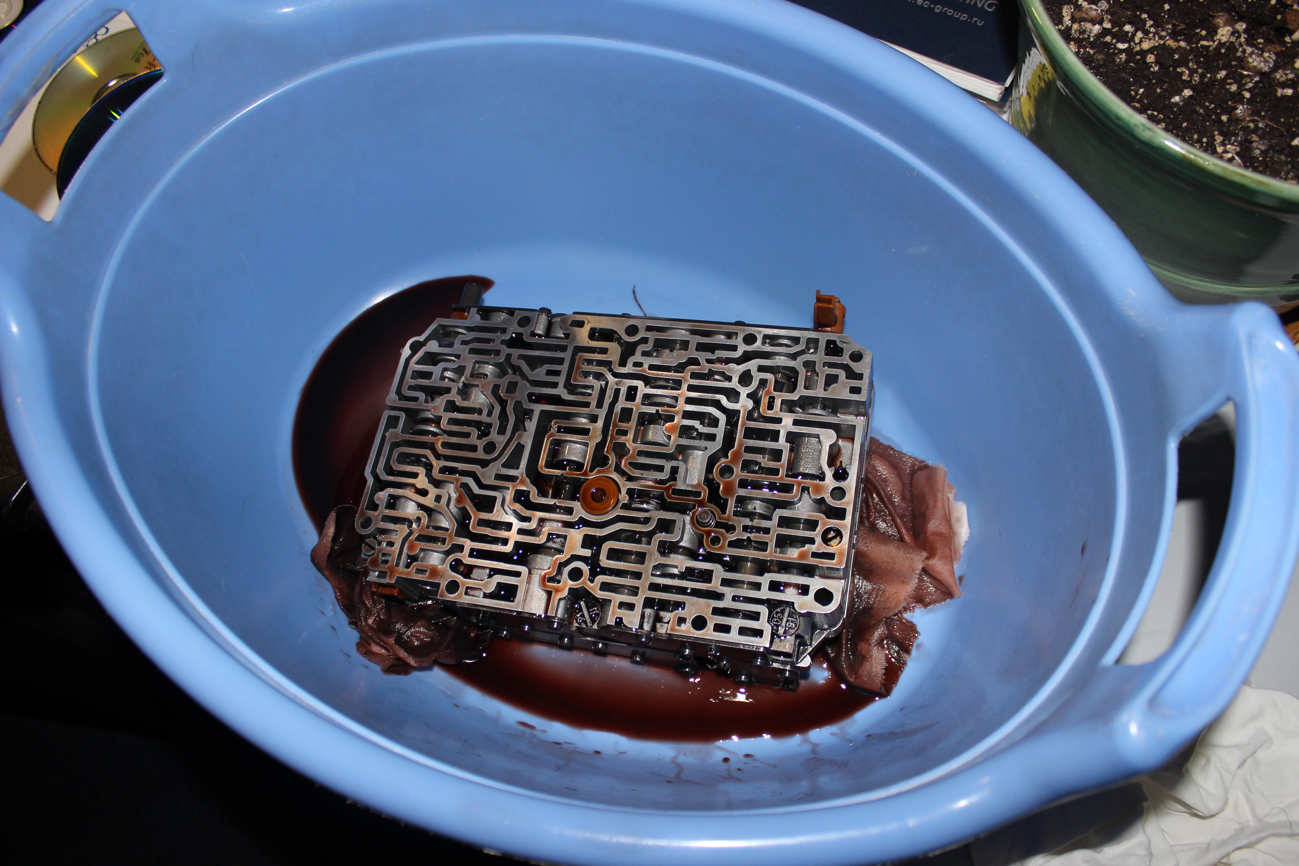

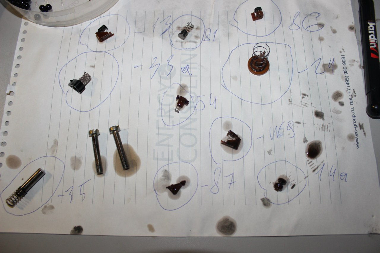

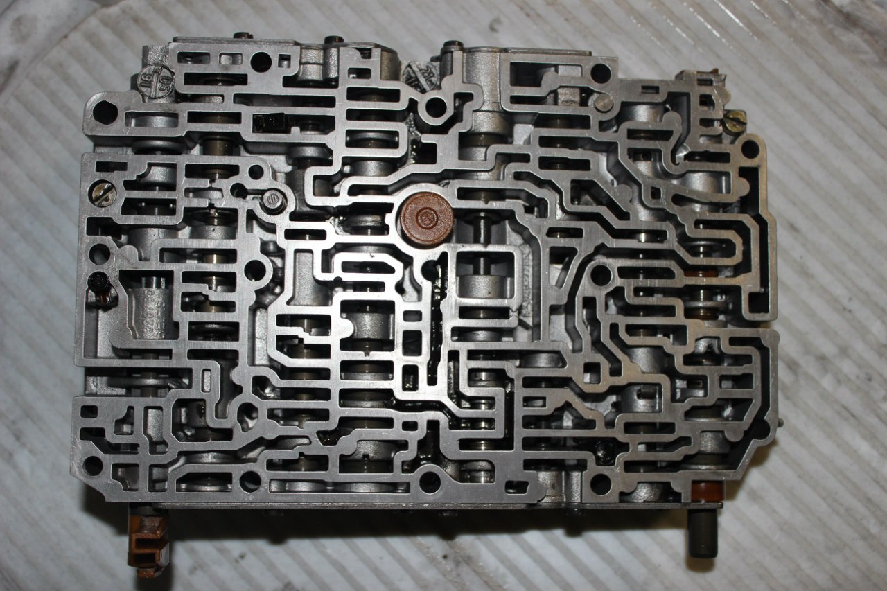

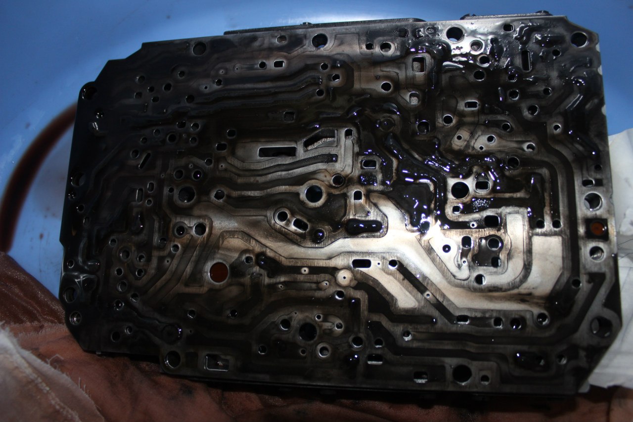

итак 6 часов работы и литры керосина и пива и вуаля)
Располовинил, аккуратно снимаем крышку.
Убираем шарики и все клапана и фильтры, запоминаем что где было )
Теперь смотрим сколько у нас тут говна!
Берем керосин и кисточку и чистим чистим чистим.
Чистим клапана с боков. Тут был затык с Аккумулятором B1. Такое ощущение что сюда уже лазили и стоит какая-то паленая металическия деталька вместо пластика, и сюдя по 2м схемам стоял он врех ногами оО. За что он отвечает? кто в курсе?
Аккуратно собираем все шарики на места накрываем второй половинкой и собираем назад.
Итог:
Завтра пойду ставить. Народ а теперь у меня вопрос. Посоветуйте как пока не поставил лучше промыть коробку чтобы опять ща в говно все не засралось? и как правильно масло заливать сразу до уровня или как? может в поддон чутка сразу налить а то стремно по сухому крутить стартером.
Отвечает за плавность и качество переключения В1
Вообщем поставил вчера плиту - нефига не едет, не отзывается не на одно положение рычага.. вот думаю что не так собрал, мог точно накосячить с Аккумулятором B1 в нем какая-то колхоз деталь металическая стоит и собран был вообще не по схеме из книг.
По этим книгам вообще лучше гидроплату не собирать.Они дают общую информацию.Бывает много разновидностей гидроплат и в каждой из них есть отличия.Где-то нету какого-нибудь шарика,клапана или что-то стоит другой стороной.Когда коробка ездла и ты снимаешь с нее гидроплату,то надо разбирать и собирать так как она была собрана,а не так как в книге написано.
Выложил бы фото клапана гидроаккумулятора тебе бы сказали что с ним не так,а так только можно фантазировать какая у него там металлическая деталь тебя смутила.
