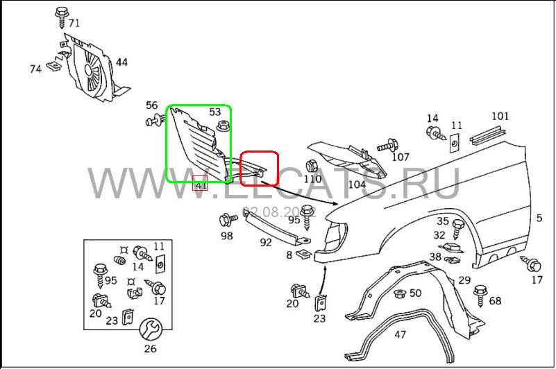

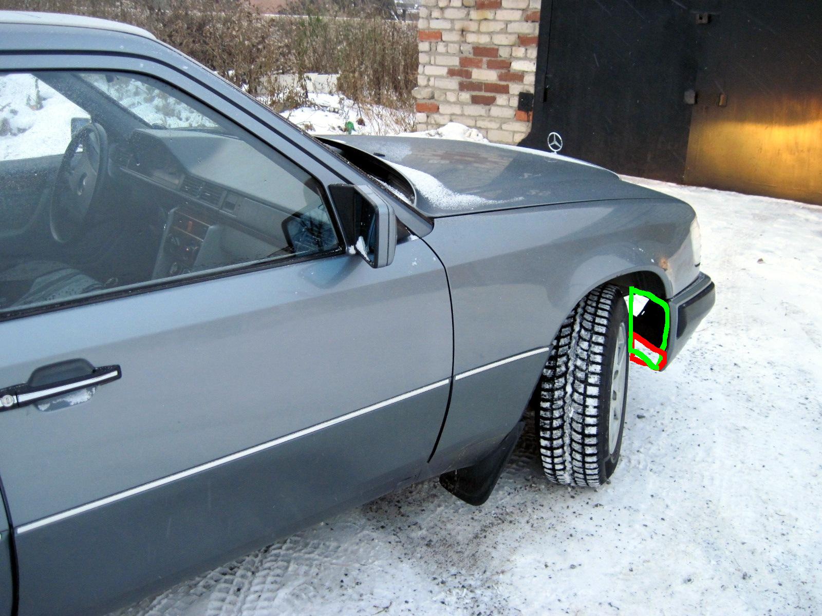

Хочу поставить оригинальную защиту на передний бампер и передние крылья - "площадка" на бампер (красная) и подкрылок (зеленый). Подскажите оригинальные номера этих деталей, на схеме не могу найти((((

A 124 884 03 35 лева
A 124 884 04 35 правая
Если правильно определил и она цельная как я понял по схеме
Деталька под номером 41 ?

Я тоже на эту схему смотрел, а деталь крепится зеленым - к крылу, а красным - к бамперу?
ну по другому никак не закрепишь по моему. на рисунке показана же левая сторона (по ходу машины)? просто перевернуть надо?

Больше похоже, что на рисунке изображен правый - закругление на нижней площадке идет по нижней кромке бампера.
Но у меня возникла проблема: сверху, к арке, подкрылок закрепился без проблем, а вот снизу повис в воздухе. Там должен быть еще какой-то пыльник, пластиковый (или резиновый??) который соединит подкрылок с бампером или элементом конструкции. В экзисте, на вышеуказанных рисунках, я такого не нашел...

нет, на нем изображен левый... как было сказано выше. его надо просто перевернуть... и на бампере должны быть ушки, к которому он крепится, но очень часто эти ушки забывают спаивать, когда делают бампер после удара :( надо найти с ними, и сделать из чего-то, как-то так
Вот тоже задался этим вопросом, пыльников этих нет на машине изначально.
Сверху вижу крепежные ушки, а изнутри на губе бампера - ничего похожего. Бампер конечно чиненый, но там где я предполагаю - никакого намека на крепежи нет, просто ровные поверхности. Там точно ушки в пластике бампера?

Привет всем.У меня стоит такая защита.так вот там еще есть крепление которое опускаетса от ланжерона(на двух болтах к ланжерону) и за него крепитса дальнее ухо защиты,и получаетса что ничего нигде не провисает.

деталь номер 44 для чего?

Вроде бы тот же брызговик, что и 41, для другой комплектации авто.
