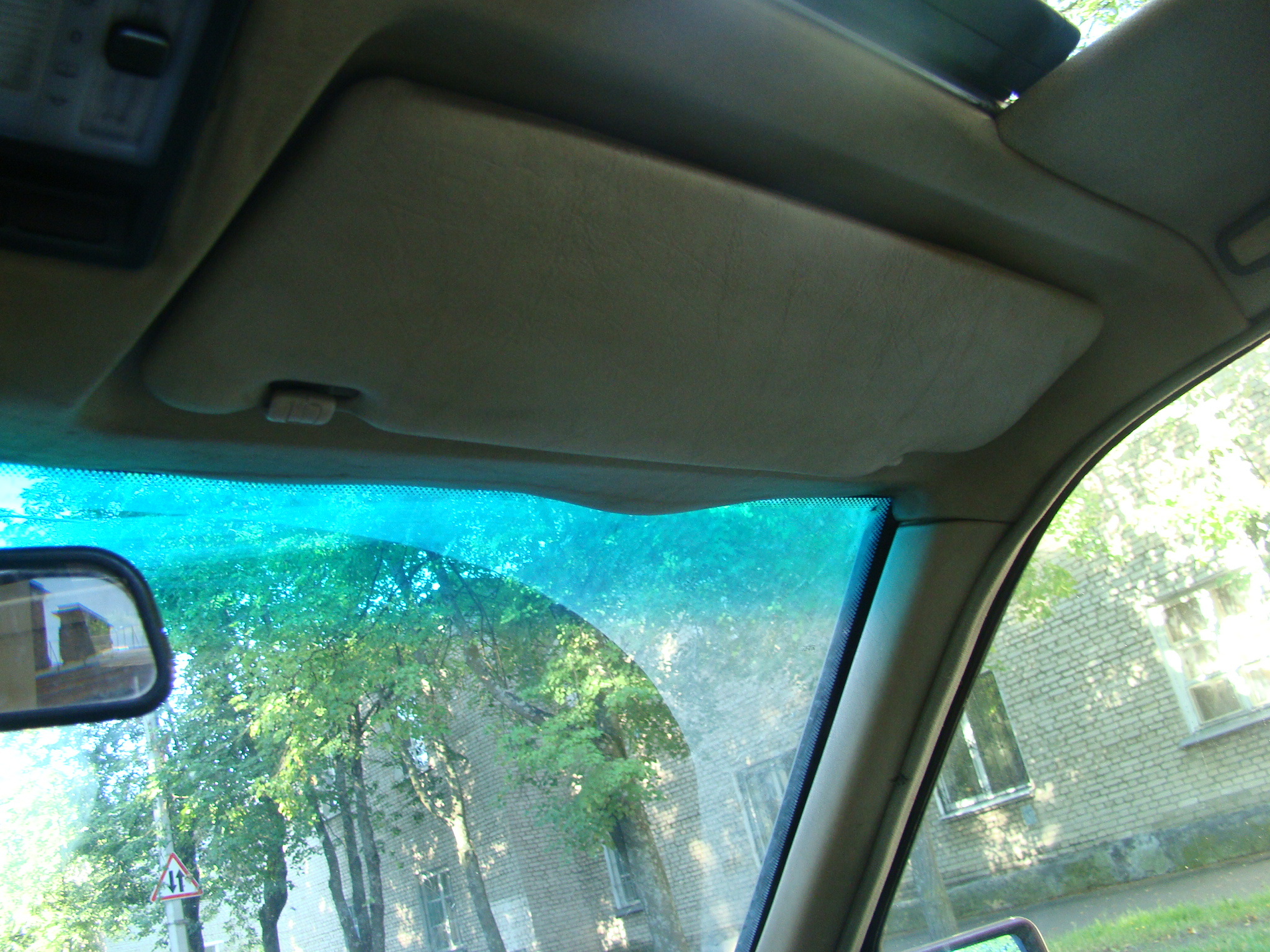

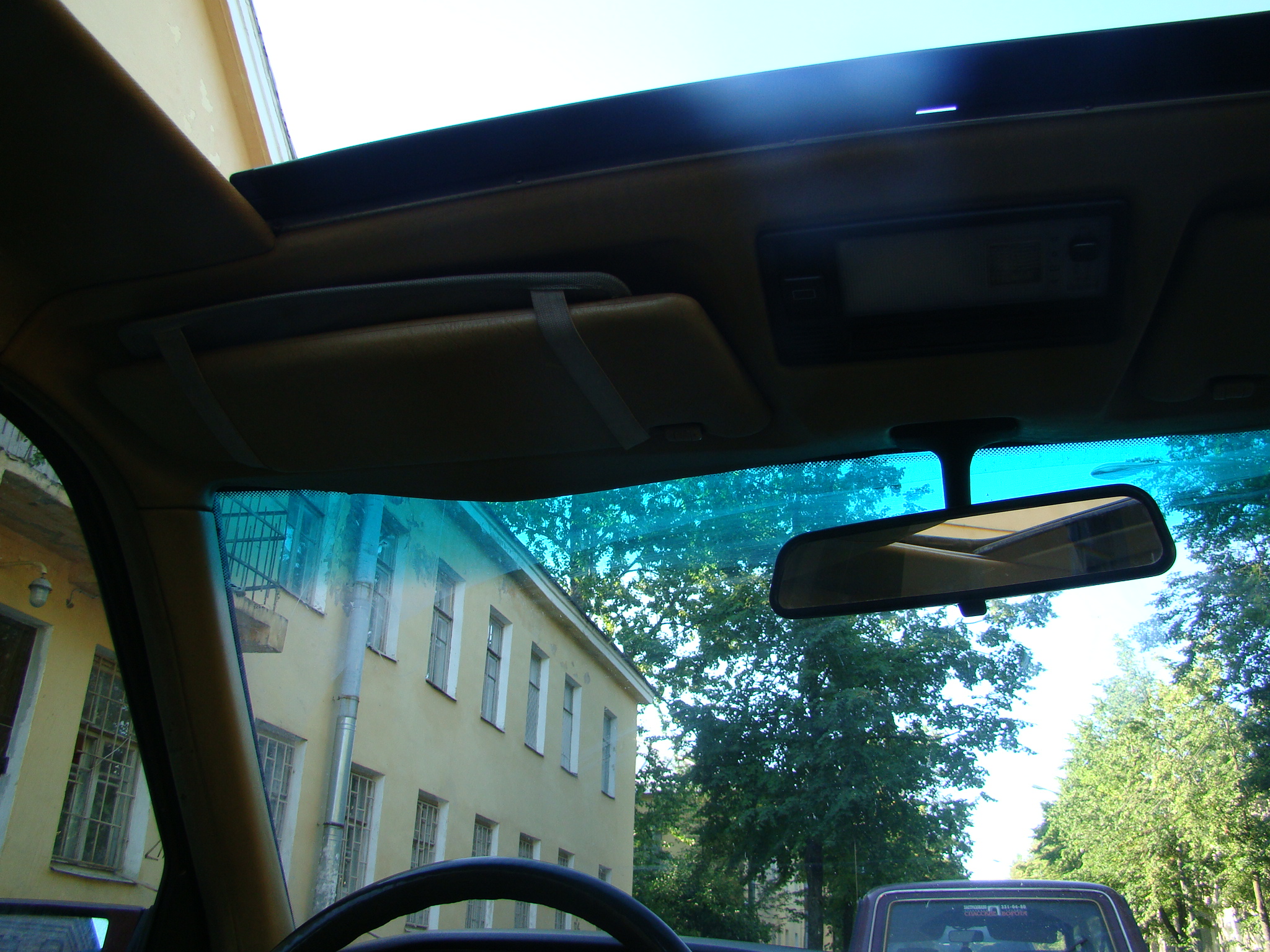

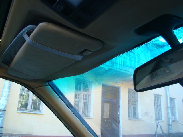

История такова . Прошлым летом-осенью было поменяно лобовое стекло . Все нормально / как казалось/. Но по осени -дожди и появились потеки на лобовом. Сначала думал люк- почистил каналы-вроде все прошло, к тому же пришла зима и водичка превратилась в лед. так что думал все "гуд". Наступило лето и проблема повторилась. Решил поискать пути решения. Начал с того что открыл люк и в "корыто" налил водички- бац и водичка по сливным желобам ушла / потеков не появилось/ !!!!!!!!!! Значит не люк. Думаю что при вклеивании стекла нахалтурили и по осени вода попадала под верхний молдинг / над лобовым / замерзала и расширялась. К тому же резинки на верхнем молдинге/ над лобовухой/ практически отсутствуют. Мораль сей басни такова -смотрите и бдите. Но вопрос такой КАК СНЯТЬ ОБЛИЦОВКУ ПОТОЛКА А ИМЕННО ЭТОЙ ФИГОВИНКИ ГДЕ КРЕПЯТСЯ СОЛНЦЕЗАЩИТНЫЕ КОЗЫРЬКИ ???????? И можно ли снять эту фиговину отдельно . А то она перекосилась. Фото прилагаю. Принимаю все советы и рекомендации , а также телефоны и явки где помогут исправить данную ситуацию. Переклейка стекла и т.д.

Откручивай крепилки козырьков........саморезы там....

Отщелкни зеркало на себя за кронштейн- не бойся, не сломаешь........там еще 3 самореза......

Снимаешь внутреннее зеркало - резким движением рвешь его на себя и вниз. Откручиваешь его основание - 3 шурупа.Козырьки - 2 самореза по краям, а ближе к центру крепление снимается так - поддеваешь шилом квадратный лючек на кронштейнике козырька и видим в глубине саморез.Снимаешь плафон - поддеваешь его сбоку и отсоединяешь полностью от проводов. Выкручиваешь мелкие саморезы из алюминиевой полосы спереди в торце люка.Или ещё,как вариант,снимаешь молдинги вокруг лобового и заливаешь герметиком

Дальше.люк назад и планка на 6 саморезах перед тобой- снимай.......
Потом оттопырь бархотки по краям и пластик на стойках, верхнюю часть и.....тани на себя- назад.....
Удачи я снял!
