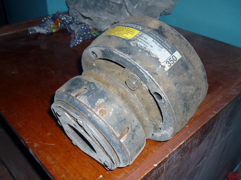

Спасибо еще раз, по компрессору подскажите тоже какой подойдет, печки кондейные вообще разные были или одна модель только под 123?
если 102 мотор, то компрессор такой:
