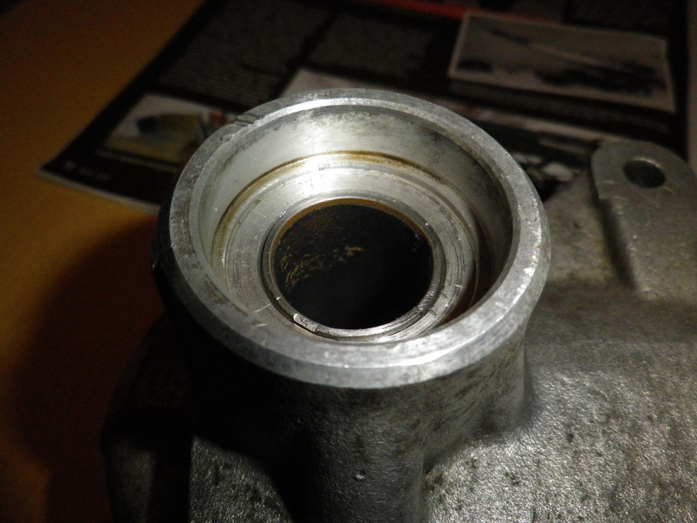

Перебирал рулевой редуктор и насос ГУРа, столкнулся с проблемой - изношена втулка вала насоса.
Насос Sperry Vickers typ 27, 65bar, 116 460 2680.
Втулка необычная, спецы говорят, она - биметаллическая, стальная основа, а внутри состав внешне похожий на баббит.
В связи с этим вопросы: :confused:
- существуют ли ремонтные втулки для этого насоса (мне не удалось найти такую информацию)?
- можно ли и из какого материала выточить или от чего подобрать втулку на замену?
Буду признателен за обстоятельные и аргументированные ответы. :applause:

Нашел-таки номер ремкомплекта (вал + втулка) - A 000 586 53 46 , но цена в 380 баксов просто пугает.
В общем выпрессовал изношенную втулку и отдал все железки толковому токарю. Буду ставить втулку из бронзы.
Даже если она быстро износится - цена ошибки невелика.
PS Но вопрос по материалу втулки по-прежнему открыт. Если спецы отпишутся, буду очень признателен.

для начала, надо понять, почему именно такая втулка нужна.... Почему нельзя забабахать сразу стальную? ну или на край из копролона например? а потом на неё запрессовать стальную основу?
Так оно и ежё понятно для чего - для уменьшения трения. Баббит когда притрётся будет работать типа вкладыша на коленвале.
Сталь однозначно будет хуже, копролон не знаю как, фторопласт будет хорош, но он мягкий.
Бронза хороший вариант, а ещё лучше был бы чугун, но тяжело заготовку найти такую.
