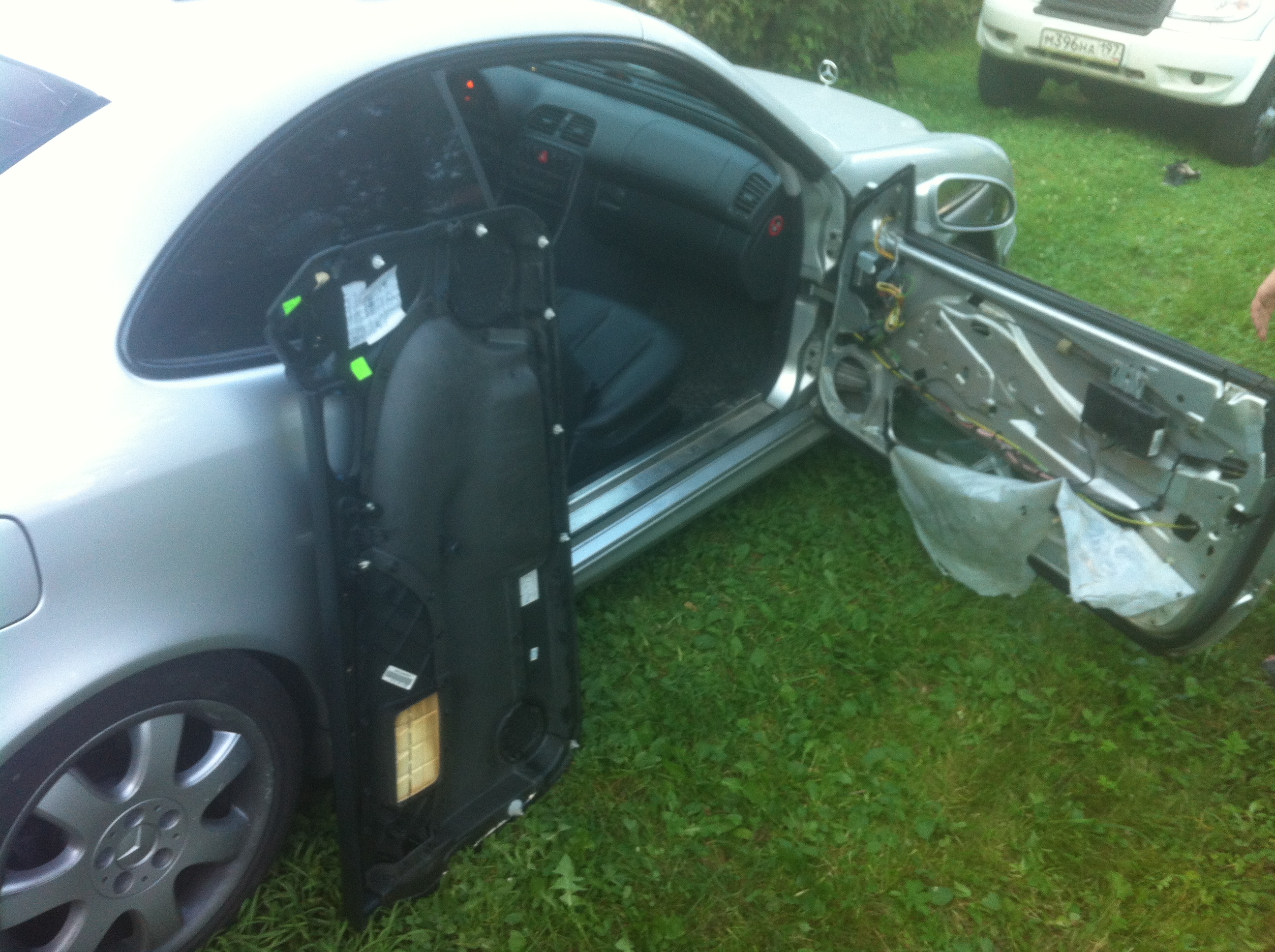

Машина мерседес clk430 W208 , не работает уже 2 стекла , звук моторчика есть, стекло не работает его можно вручную поднять и опустить рукой, такое ощущение что оно отцепилось от крепления, какие у кого мысли по этому поводу ?
Рад любому совету, хочу сделать сам ,пока хорошая погода, да и денег на ремонт сейчас нет

Так откручивай механизм и вытаскивай его на улицу, там и увидишь в чём дело .

С виду какой там принцип, трапеция, посмотри подергай ее концы может что открутилось.

Если принцип как у 124 ( зубчатый сектор ) посмотри целостность зубьев, а то мотор может быть слизал их и крутится в холостую.

Автор! покупаешь десяток заклёпок, отсверливаешь старые, вынимаешь механизм и смотришь на него слизанные зубцы будет сразу видно. а так - пальцем в небо...

Спасибо! проще механизм в сборе купить ? там смотрел только весь механизм продается либо моторчик

так сначала посмотри что сломалось! может крепление стекла открутилось...
купит конечно же придётся механизм в ссборе. он, что новый, что б\у, в сборе продаётся...

Само стекло не открутилось , закреплено в механизме через резиновую прокладку...

откручиваешь болты на 10 8) отсединаешь провода и вытаскиваешь ) я так думаю :lau: скорей всего механизм зубья умерли
