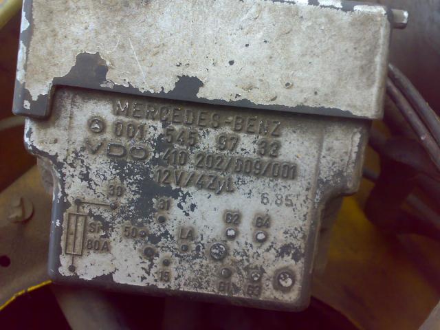

Добрый вечер, Мерсоводы!
Хворь такая приключилась с моим 207d: перестал срабатывать стартер - щёлкает только релюха накала свечей, когда ключ на старт переводишь. Точнее - иногда срабатывает, иногда нет. Мотор ОМ616, релюха такая же, как и на 123х, фотка ниже. Так вот, скидываю один штекер - который маленький - свечи перестают греться, но стартер крутит без проблем. Надеваю обратно - начинаются проблемы. Замена релюхи не помогла - с новой та же самая ерунда. В чём беда?

Провод, который подаёт на блок сигнал отключения свечей одновременно является плюсом на катушку втягивающего реле стартера. Так что если без блока управления свечей стартер нормально, то вполне возможно виноват блок.
Под блоком управления свечей Вы имеете ввиду то, что у меня на фото?
Если да, то я его поменял на новый - изменений ноль... :(
Пока езжу грея свечи поворачивая ключ, и запуская стартер кнопкой. Можно и так, конечно, но хочется эстетики ж)
Да. Это он и есть.
Какой дивный глюк...
На W123 я бы предположил, что нарушается контакт в перемычке, что находится в ногах водителя на печке, а здесь не знаю - нужно видеть самому.
Что то очень странное получается, плюс приходит на блок и втягивающее, но по отдельности, а должен подваться одновременно.
Как вариант я бы первым делом проверил бы соединение провода, подающего плюс на блок свечей с проводом, который подает плюс на втягивающее реле.
