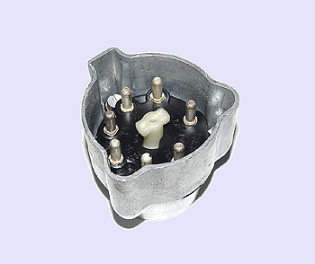

Да, действительно на машинах с катализатором устанавливался другой переключатель замка зажигания, имеющий 8 контактов:

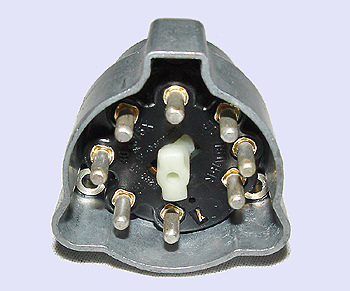

На других машина устанавливался с 7 контактами:
Вообще получается, что этот узел (подогреватель коллектора) оказался весьма неудачным (ненадежным). Часто выходит термо-датчик, причем остается в замкнутом состоянии (это приводит к постоянной работе подогревателя, что в свою очередь приводит к оплавлению контактов и дополнительной нагрузки на генератор, не спасает и предохранитель встроенный в реле, а другого нет). Но в моем случае, к счастью, подогреватель не работал даже с постоянно замкнутом термо-датчиком, т. к. нет + на управляющей обмотке реле. И, видимо, это еще одно слабое место конструкции. Где-то читал, что тоже сталкивались с отсутствием этого плюса. И многие не подозревают, что этот узел не работает или работает неправильно. Множет быть кто-нибудь тоже захочет у себя проверить? :smile: Пишите тогда сюда, интересует в первую очередь есть ли плюс на 11 предохранителе, он должен быть при запущенном двигателе или после попытки его завести.
