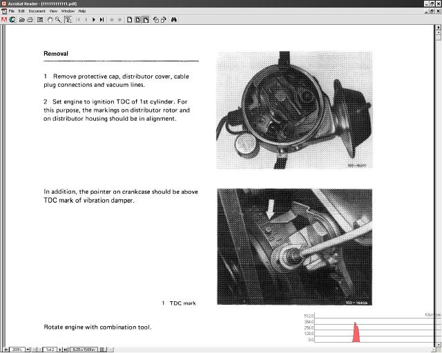

Карб и автомат не влияют на зажигание.
Ставишь движку в ВМТ 1 цилиндра. Поршень 1го цилиндра вверху, метка на демпфере 0I0 совпадает с штифтом на блоке.
В это время бегунок трамблера должен смотреть на 1 цилиндр- засечка не верхней кромке трамблера со снятой крышкой..

Все в корне не правильно.
вот что за привычка, сказать и не дать подтверждения своим словам.
ГДЕ продолжение.
ps на картинке не М123, или же у них были варианты с контактным и без контактным трамблером.

Не надо гнать пургу. Ибо... , ибо.... .
Эт чаво тут делает скрин со 115-м мотором. аааа?
Автор задал вопрос про М123-й, а не про М115-й.
Может у вас еще и в трамблерах с такой системой зажигания стоит и датчик Холла?
ГДЕ продолжение.
Вот правильно подмечено. что на фото. не М123-й и не его система зажигания, т.е с кондесаторным накопителем(контактная).

Каких либо 3 якорей в трамблере на м 123 не существует. На роторе датчика имеется 6 пластин, равное количеству цилиндров и 6 пластин на статоре, если можно так выразиться.
начинаем оперировать фото.
у меня 6 роторных полюсов, и 3 статорных.
фото вечером.
то ставим его так, чтобы бегунок смотрел на 1-й горшок,( в принципе если он у вас смотрит на другой горшок, к примеру на 2-й или 3-й или 4-й, пусть будет это у вас 1-м горшком, и далее по кругу как положено, НО о том, что именно там у вас будет 1-й горшок будете знать именно ВЫ
стоп так если у нас в первом цилиндре такт сжатия, то зачем нам искра в другом цилиндре ?
