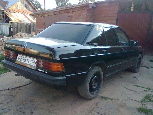

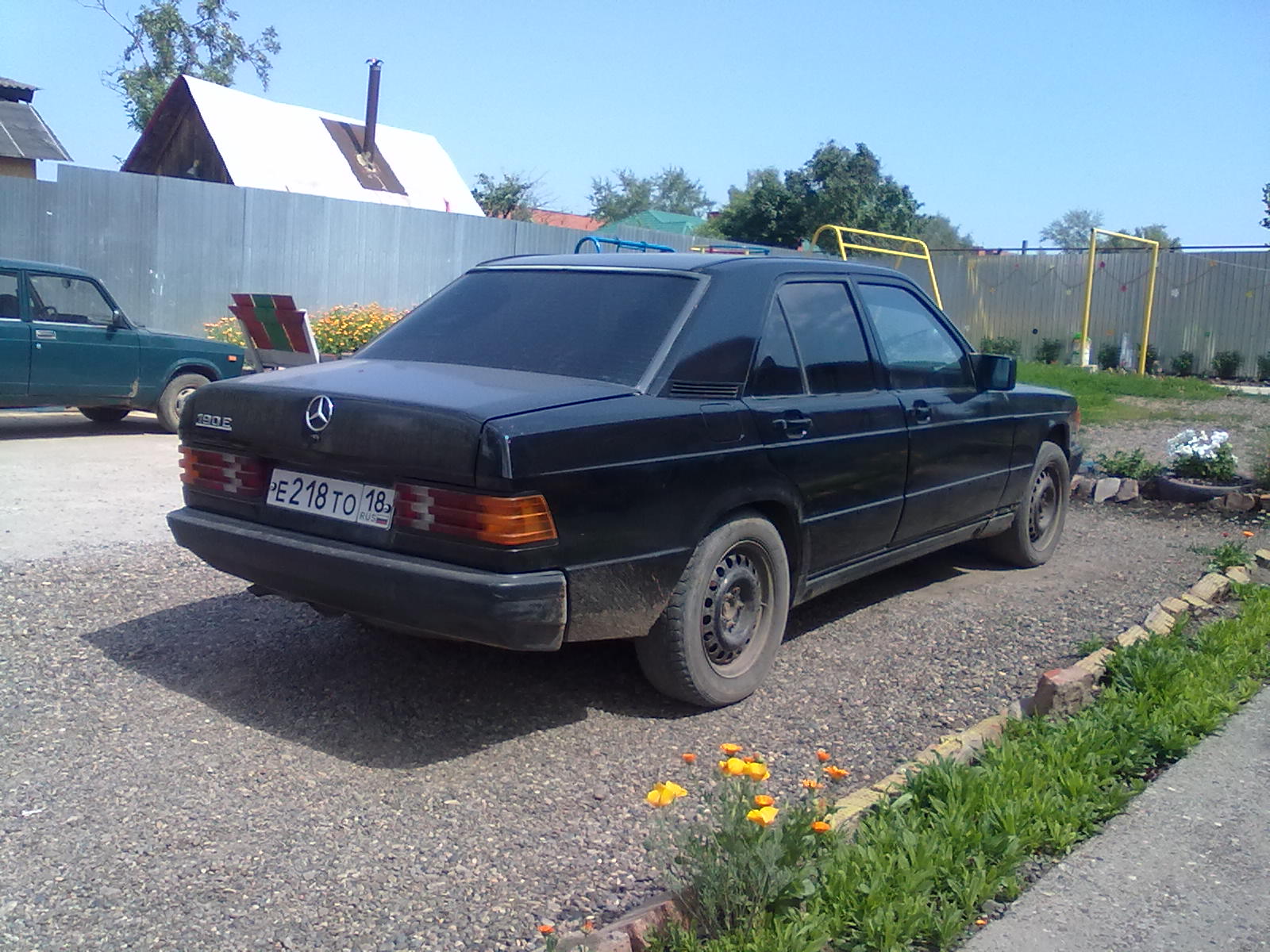

здрасьте)))..вобщем надоело мне в городе тихонько перешагивать через канавы не по ГОСТу..а еще я на природу люблю ездить..а там дорог нет..все время днищем цепляюсь, а недавно порог замял..пружины в задней подвеске или подпилены или уже просели..сначала хотел поменять, но из-за жадности своей решил купить проставки..подошли с небольшим натягом от ваз 2108, задние..жаль фоток установки нет..стоят в пределах 200р
такие же только без чашек
до
после

первое время тоже так думал..пара дней прошло и привык..зато не страшно через бордюрчики скакать

ну это как задрать надо!?..у меня всего сантима на 3 поднялся..задние колеса выровнялись..а то развал был и резину по внутренней стороне жрало

Молодец. :applause: А где колхоз?Забор вижу, гараж вижу. колхоза не вижу :redface:

колхоз невидать ибо внутри под пружиной стоить
