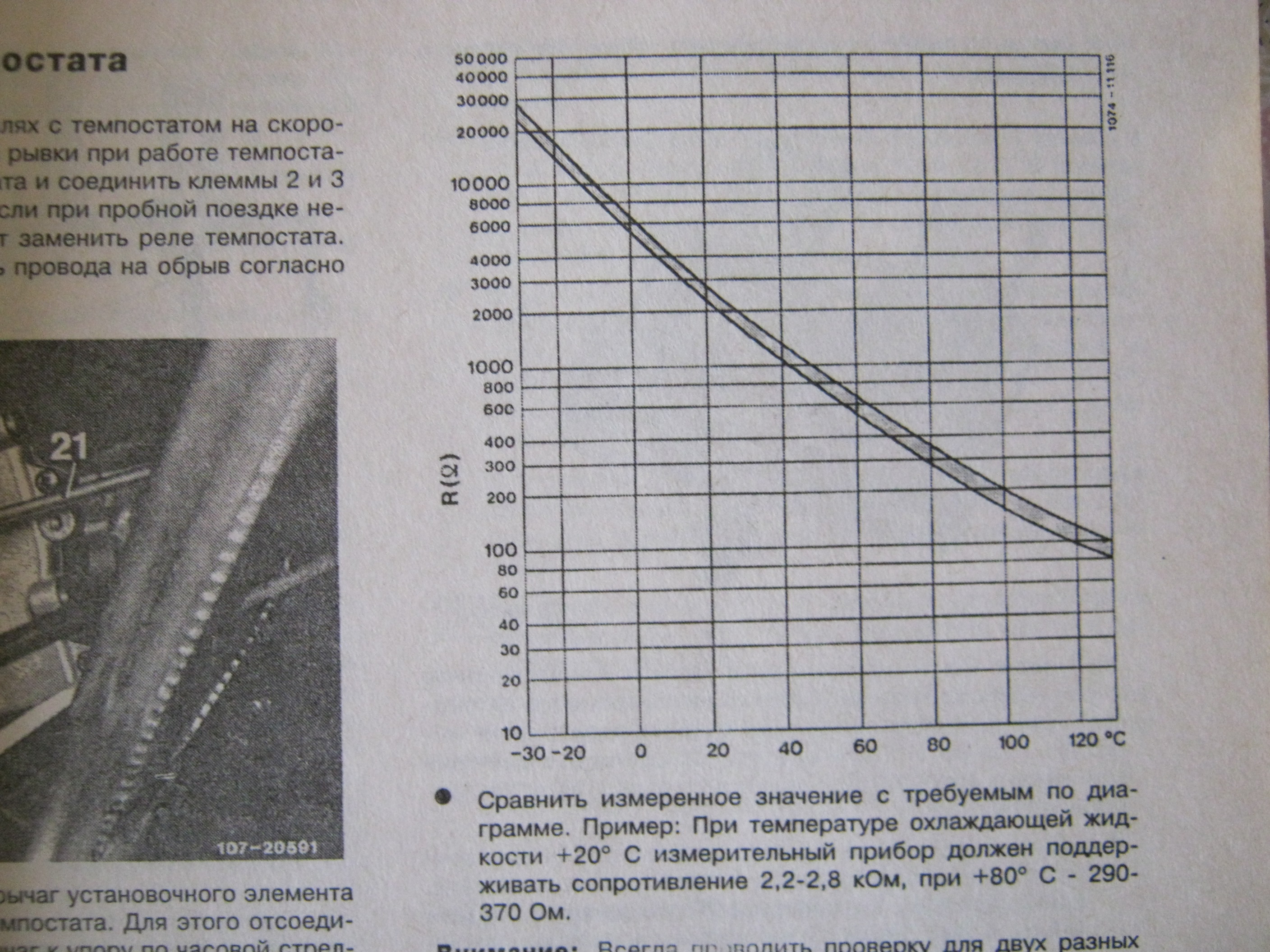

хочу купить новый датчик т охл ж
не выключается форсунка холодного пуска после прогрева богатая смесь мотор дымит чернотой
отключаю разъем форсунки х п ивсе в норме!
никто не знает какое сопротивление должно быть с датчика ?вдруг не в нем дело!
Пусковая форсунка управляется от реле бензонасоса... Реле проверь вначале или подмени, и конечно пропаяй для профилактики. Перемычка реле 30-87V - это постоянное питание на пусковую форсунку.
реле недавно открывал когда е..ся с ке дж там все ок скорее всего это датчик ! недавно отказал датчик указателя давления масла ! купил китай работает хорошо 500 р
машине24 года скорее всего датчик думает что за бортом 41 мороза и мозги не выключают сигнал на форсунку х п
Скорее датчик думает, что 42.7 мороза... :bangheat: Что-то мне подсказывает, что... пусковая распыляет топливо только в момент пока крутится стартер..., если мотор не завелся, то через 5-7 секунд вращения она отключается. Ну я хз, я лох в этих вопросах... А вдруг замкнуло у тебя где-то... Может Гуру КЕ подскажут, я мало что в этом КЕ- Джетронике понимаю :redface: Наверно и про реле я тоже сглупил по неопытности, раз на твоем авто пусковой форсункой рулит мозг... Прости пожалуйста за беспокойство...
Ты тоже глазами "видишь" структуру металла на атомарном уровне ? :gigi:
Реле бензонасоса - пропаивать.
