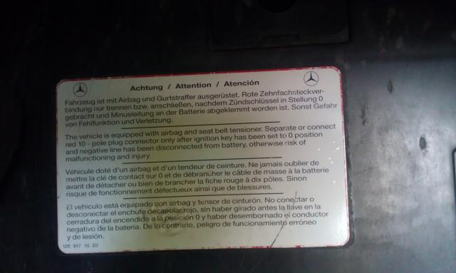

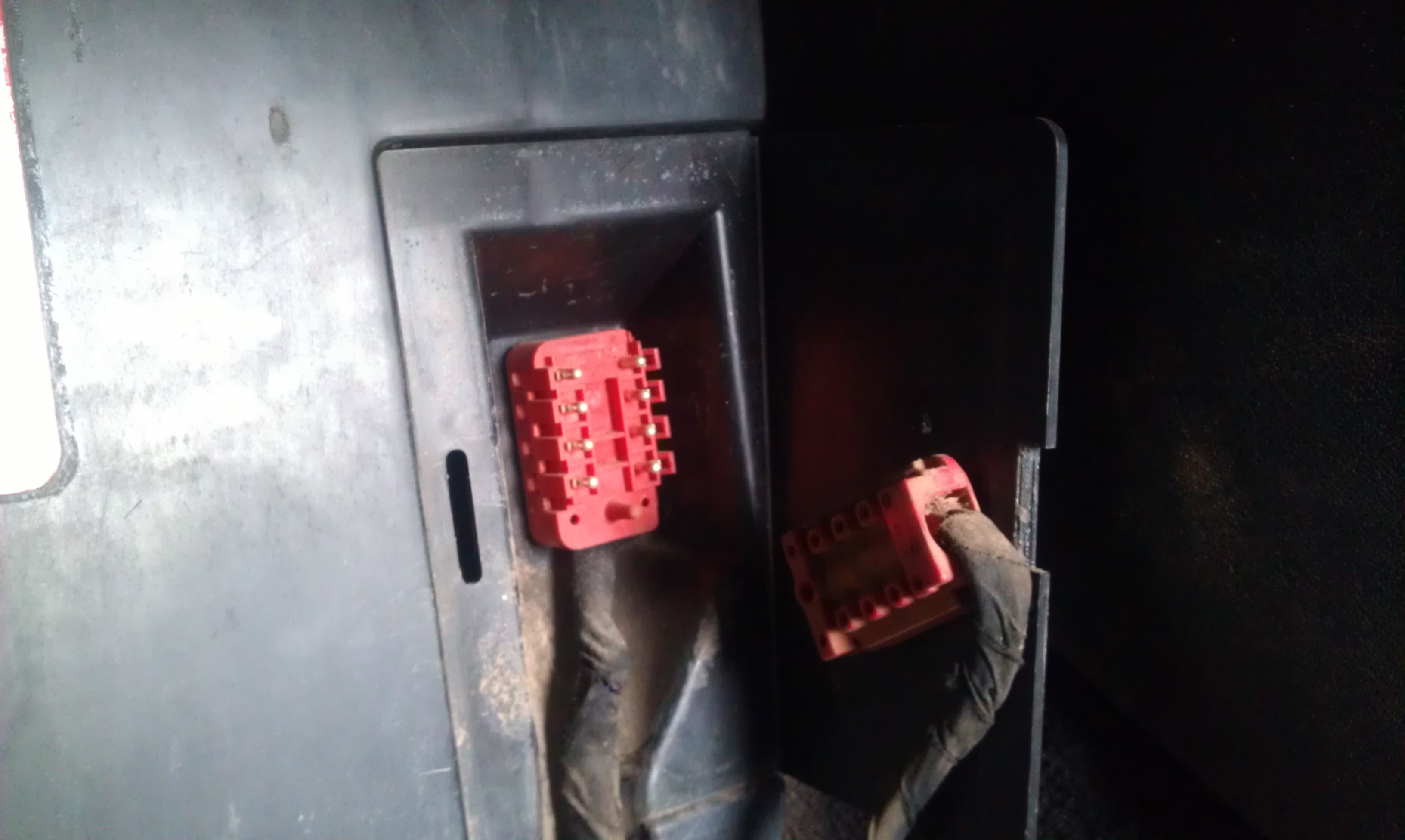

снял коврики для просушки-промывки, столкнулся с красным 8-ми контактным разъемом, для чего он? в сети не мог найти!

Вторая надпись - на англицком. :redface: :gigi:
Транспортное средство оборудовано подушкой безопасности и ремнями с преднятяжителем (пиропатроном).
Включать-выключать красный разъем только после выключения зажигания и отсоединения минуса аккума.

Миша, без него пиропатроны на ремнях выходит бесполезны.?Под бородой еще какой то блок с надписью " краш "....
#4 ОФФЛАЙН   ЗоМер
Отправлено 08 August 2012 - 15:58
Это моцк пиропатрона. :)
Без разъема ? - хз. :redface:
Вроде были авто с пиропатроном но без подушки - хотя, могу ошибаться.

У меня авто с пиропатронами на ремнях и без подушки. разъемы такие присутствуют, полагаю это датчики удара.

Кажись, все разъемы подушек и пиропатронов красныя. :smile:

спасибо огромное, но есть ли смысл его обрато присоединять, и если вдруг чего нет(не рабочего), может что произойти???
#10 ОФФЛАЙН   ЗоМер
Отправлено 08 August 2012 - 18:05
Попробуй (при снятой клемме аккума).
Ну, подуха в морду лица стрельнет... :redface: :gigi:
Скорее всего что-то отказало (или сработало - допустим, подушка или пиропатрон). Было заменено на новое (возможно без наворотов), разъем скинули.

У меня тоже преднатяжители ремня есть хоть и нет подушек.Так с обратной стороны пиропатрона типа резинового колпочка,я так поагаю что он при срабатывании просто на куски разлетается,у меня оба были целы.

Присоединил обратно с предварительно снятой клеммой аккумулятора, надеваю клемму ииии!!!!
Ни чего не произошло :biggrin: проверять подушку не стал :fingal:
