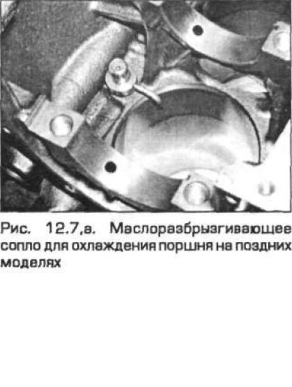

решил откапиталить двигатель. как снять масляные форсунки на м111?
Откуда в 111ом масляные форсунки :lol: там поршневой палец и днище поршня охлаждается и смазывается через сверление в шатуне.
Или ты имеешь в виду калиброванные жиклеры которые стоят в головке и отводят часть картерных газов?
W124 111й 2л на метане! едет 180 расход по городу 100руб - 100км по трассе 100руб - 150км.

че смешного не пойму? м111.975

Извиняюсь! Таких не видел. Видимо из последних модификаций. Если они напресованы в натяг то не думаю что это хорошая идея.
Есть желание прочистить? то лучший вариант химия DECO, сольвент, проволока и компрессор.

Отправлено 16 August 2012 - 19:08
живые фото ?
цанговый зажим и обратный молоток, или там резьба есть ?

дело не в прочистке...блок точить надо
нет, резьбы там нет...это реальный опыт насчет обратного молотка?

Можно и молотком.
Снять то не проблема, вот ставить что ты будешь? Эти же маловероятно что пойдут. Возможно преднатяга необходимого не будет. Можно попробовать резьбовые установить с япошек. Главное диаметр жиклера сохранить. Попробуй эти под резьбу переделай.
это один из очень часто применяемых методов извлечения. весьма эффективный.
обратно вклеить, врядли температура выше 150-170 будет, а для такой можно подобрать фиксатор
