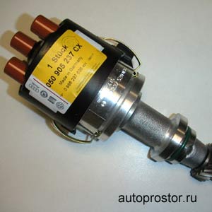

люди может можно переделать зажигания с VW Golf 2,3 Vento,Passat.этого добра у нас хоть одбовляй китайские дубликаты стоят дешевле чем вазы и волгу.может кто подскажет искра подойдет не мало ли будет искры в смысле заводки ,как ехать будет,расход?
Да пришлёт тебе Алексей этот разнесчастный трамблёр - не морочься сомнительным колхозом.
есть такие трамблёры. стоит всего 1500р.
