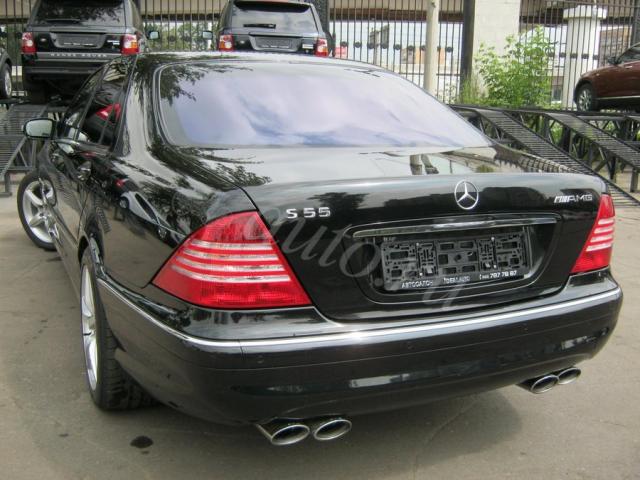

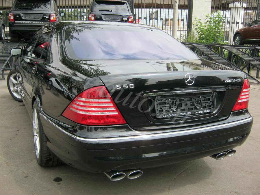

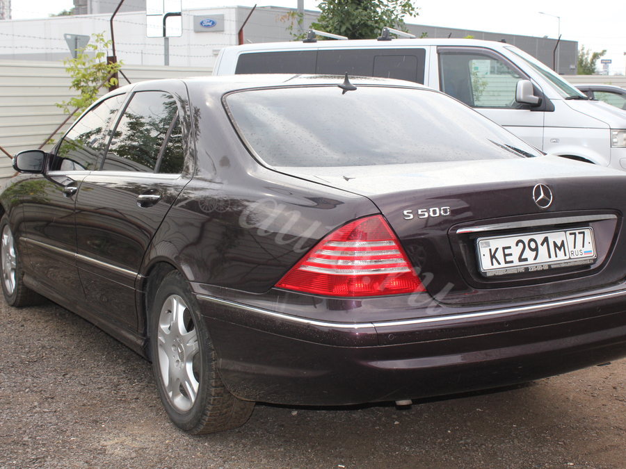

Выхлоп оригинал. 100%
Он именно так с завода. Сам в шоке был,когда узнал.
Можно источник или пример.
Полазил на авто ру и ни у одного нормального 220 не увидел ни каких насадок.
Даже на котором амг обвес был, ни каких насадок не было.
Четыре трубы было у S55
Вот пример 500 амг и 55 амг
всё сток
Вопрос разрулит Белко, Ирко, а лучше Коля(Nikolas)

Неужели на заводе так колхозят выхлоп???
На заводе так не делали - насадки на глушители ставились только с АМГ-пакетом (бамперы, пороги).
Это колхоз, но, есть вероятность, что насадки оригинальные. Из-за загнутых труб они там такой дурацкой формы.
