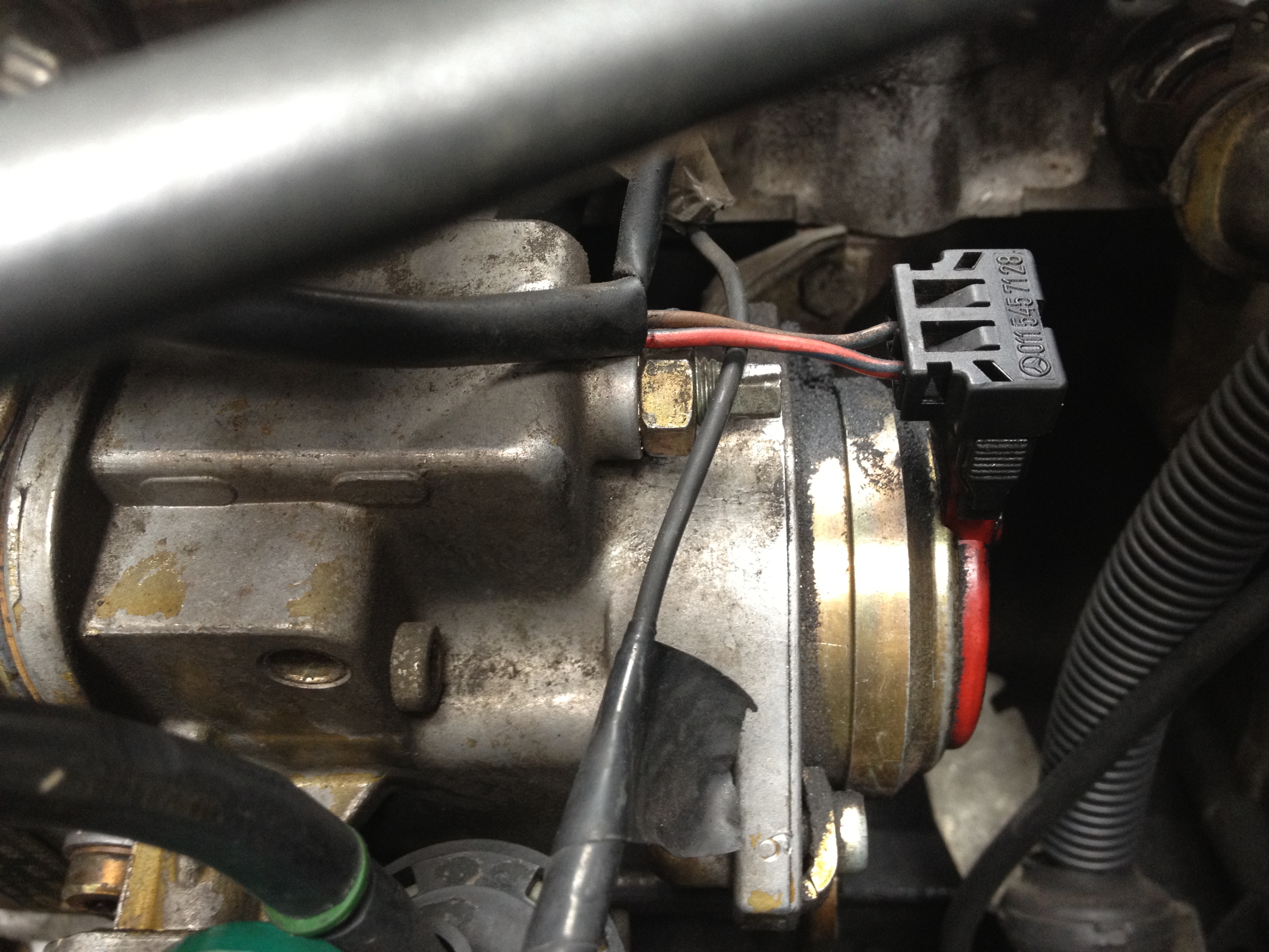

гайку ослабил а болт этот или винт не крутится(

Отправлено 25 August 2012 - 18:10
крутится, но туго- лучше головку накинуть...
