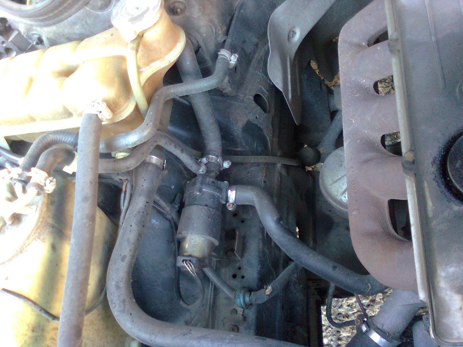

вот так трубки идут...

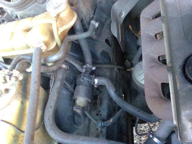

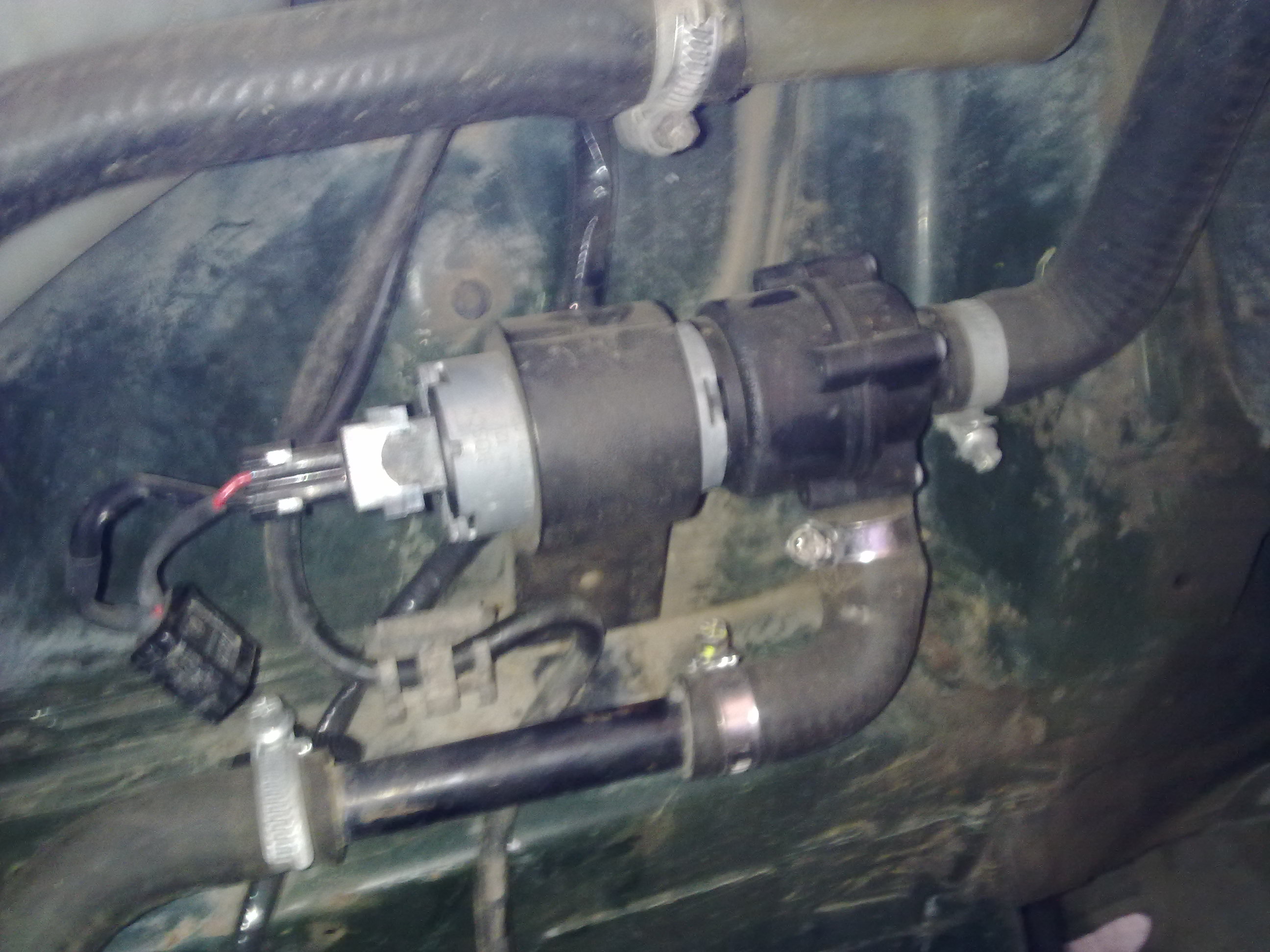

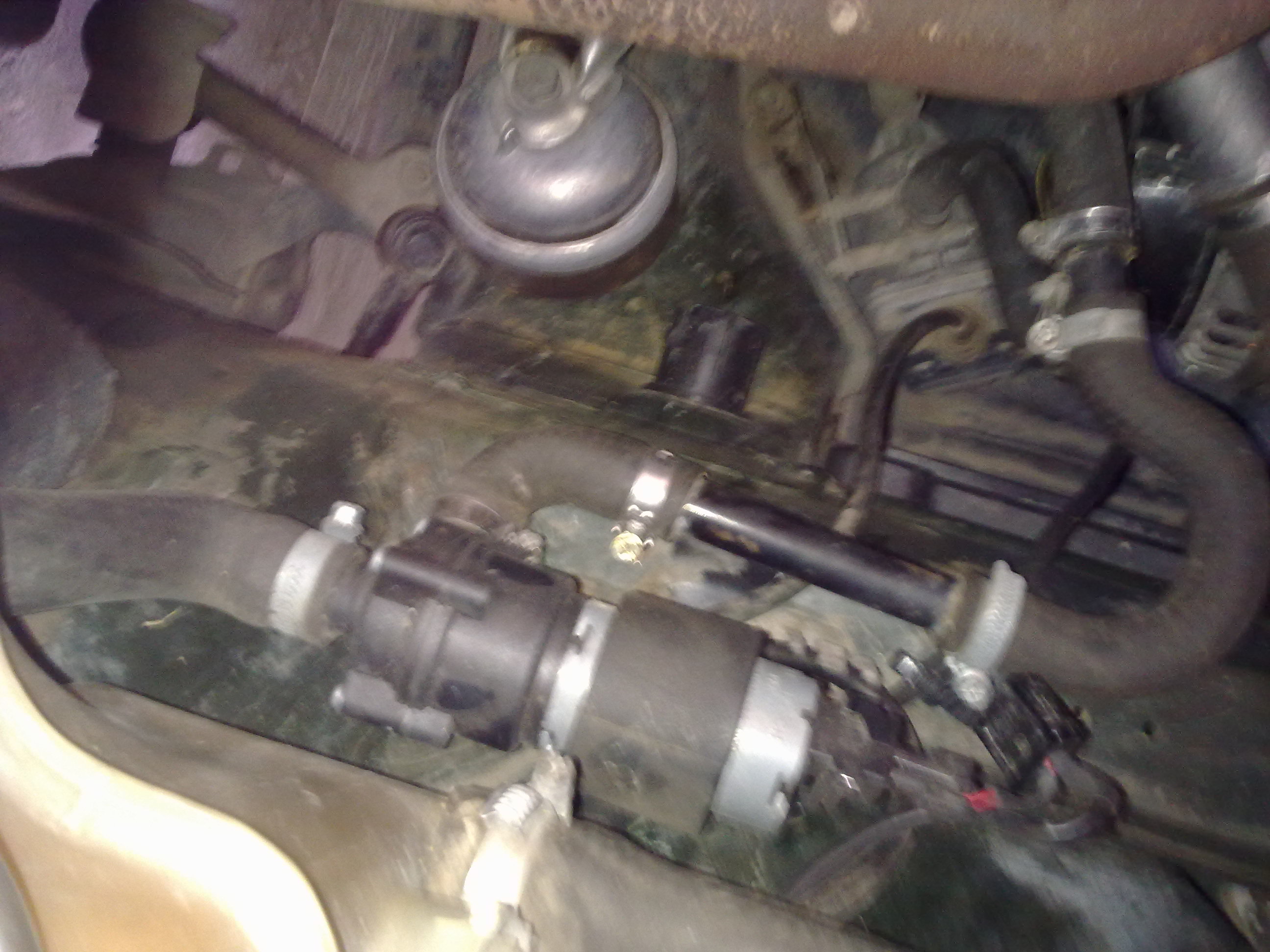

на фотке видно патрубки идущие через металлическую трубку,
без насоса: от клапанов сразу в трубку
с насосом: от клапанов в торец насоса потом с бокового выхода на трубку
насос в резиновом кольце

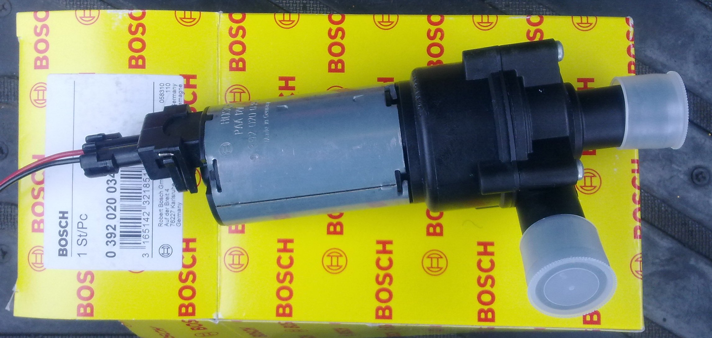

БОШ 0392020034 от фольца + подпаянный штеккер от форсунок ВАЗ -- цена 1300р нового :biggrin:

0 392 020 024 - идентичен 0392020034
разница в производительности

все от фольса а родной мерсовский номер 0 392 020 026,так вот вопрос в чем у них отличия?
разные разъемы
как подключить показано на фотках (к родному подпаивается от форсунок ВАЗа, при необходимости просто обрезается и возвращается в штатный вид)

разные разъемы
значит все встает на штатные места и диаметры патрубков и посадочное место в резиновое кольцо одинаково?и еще вопрос на фото у тебя уже с разъемом - это так поставляеться или штекер ты уже от жигулей вставил?
#15 ОФФЛАЙН   Демьян
Демьян
  • Cообщений: 751
  • Город:34rus
    пешеход
Отправлено 28 September 2012 - 18:33
да
нет
да, от форсунок впрыска 20-40 р
