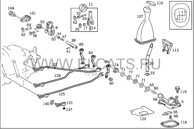

Добрый день товарищи!Очень туго стали включаться передачи.был куплен ремкомплект A 202 260 01 39. поменял,в новую вилку запрессовали втулки,но после возвращения послностью собранной кулисы на её законное место,эффекта ноль.Видно узел снимался и добрым предыдущим хозяином были утряны несколько деталек,если смотреть в екзисте,то отсутствуют детали под номерами :
65,71,77,50,44,47. Место последних 3х определить не сложно. В каком порядке должны стоять первые три? и деталь под номером 120,что это?PartsImageHandler.jpeg

так ведь из схемы понятно как они должны стоять!
120 это просто прокладка
Доброго времени суток а что за програмка такая у вас???
Вообще картинка из Экзиста,когда заказывал запчасти на сайте смотрел там.А у них вроде бы все картинки из WIS EPC.
