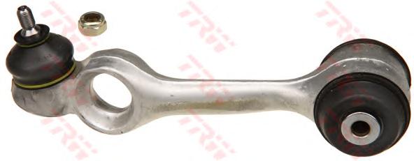

Добрый вечер, у меня на w126 начал слезать пыльник с верхнего левого рычага подвески, при попадинии в яму в подвеске слышится стук, и вот вопрос что самое плохоее может произойти с рычагом, выбьет опору, и что при этом будет с колесом, можно ли своим ходом доехать до сервиса?

Опору не выбьет. Это конструктивно не возможно. Рычаг работает на сжатие.
Если рычаг живой (хотя маловероятно, если слышен стук), пыльник лучше ставить оригинал. Все эти силиконовые - г..но. Если не возможно найти хороший пыльник, можно поставить резиновый от рулевой тяги Москвича 2141. Я на 123 так 2 года отъездил без проблем.

Выбить не выбъет конечно, но все индивидуально, по эксплуатации владельца!)) Встречал и такие рычаги, что там палец был - как мужской орган в стакане, и не вылетал! дискомфорт страшный просто. но все-таки с ремонтом не затягивай лучше!

Как и куда он там может слезать? Непонятно.
Пыльник новый 300 рупий стоит. A 116 586 05 33
Но менять его - смысл? если стучит. Не факт что это верхний рычаг.
Но если это он стучит, и если его будут менять на сервисе, обрати внимание слесаря на то, чтобы с нового рычага сняли пыльник и набили туда смазки.
