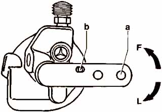

краник-штуцер крепиться к заднему стабу..он есть у всех универсалов
Выложи пожалуйста еще один скан, описывающий порядок действия на картинках

Если падает, то виноват регулятор высоты он же краник .А после замены амортизаторов ,на яме отсоединяем тягу от регулятора, заводим машину и двигая её вручную опускаем авто максимально вниз,а после максимально вверх ,дабы выпустить лишний воздух из системы, после чего прикручиваем тягу на место .

[quote name='грейсер' post='1504829' date='19.10.2012, 21:27'][quote name='Daniel"
Если падает, то виноват регулятор высоты он же краник .А после замены амортизаторов ,на яме отсоединяем тягу от регулятора, заводим машину и двигая её вручную опускаем авто максимально вниз,а после максимально вверх ,дабы выпустить лишний воздух из системы, после чего прикручиваем тягу на место .[/quote]
при этом обротов эдак под 2000 даём ещё
