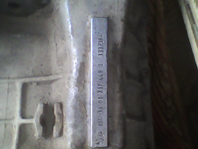

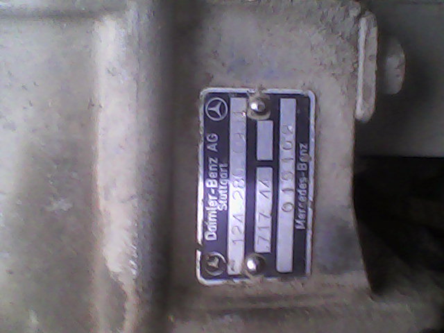

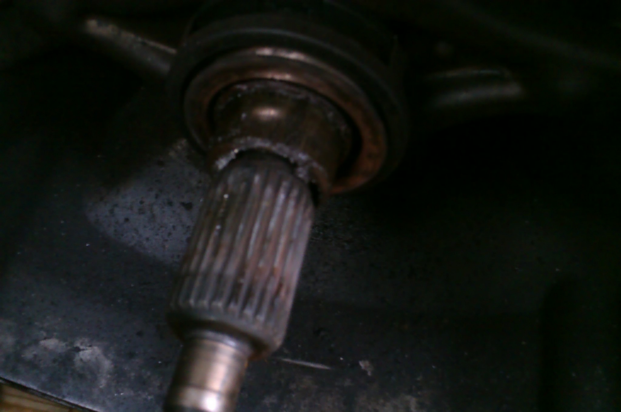

)))) продавать буду на след год, слишком эксклюзивно(((. Ща трабл с раздаткой надо решить, завтра к Teme126 наверно поеду раздатку показывать. А со сцепой честно говоря первый раз такое вижу, на диске сцепления шлицы провернуло, диску месяц, примерно 3000км. Завтра фото выложу
W124 4matic WDB1242301B027331
#12 ОФФЛАЙН   Igor.nnov
Igor.nnov
  • Cообщений: 32
  • Город:Нижний Новгород
    W124 4MATIC 124.230
Отправлено 16 August 2012 - 08:33
Фотге

пружин на диске нет - маховик двухмассовый?
Коробка 717.448 - длинновальная
- это под обычный маховик?
Сообщение отредактировал Демьян: 16 August 2012 - 19:30

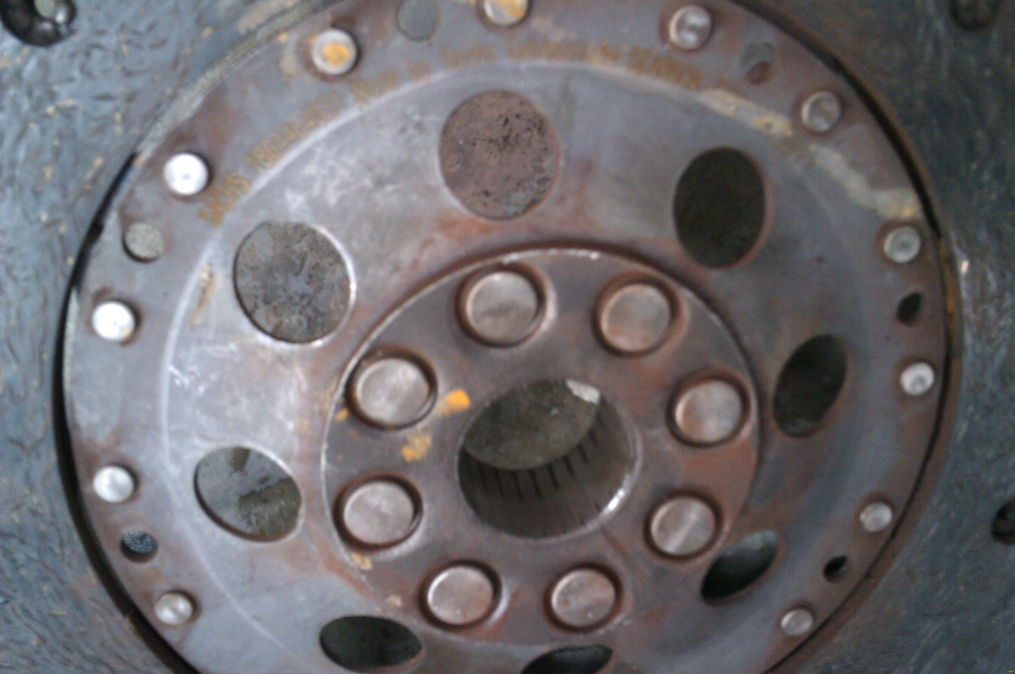

#14 ОФФЛАЙН   krosha
krosha
  • Cообщений: 3100
  • Город:Москва, ВАО
    201.029
Отправлено 16 August 2012 - 21:17
Вот фрагмент фото из альбома автора:
Здесь мы видим простой маховик. То, что в этот маховик был установлен диск без пружин - ошибка. Это, вероятно, и послужило причиной срыва шлицевого отверстия в диске.
190Е 2,6 МКПП5 1991 SportLine
Star Diagnosis
#15 ОФФЛАЙН   Igor.nnov
Igor.nnov
  • Cообщений: 32
    W124 4MATIC 124.230
Отправлено 16 August 2012 - 21:27
Родной диск стоял с пружинами, этот диск поставил долго раздумывая подойдет или нет. Да и "крос" с оригинала был именно на этот. Подскажите что в итоге ставить?

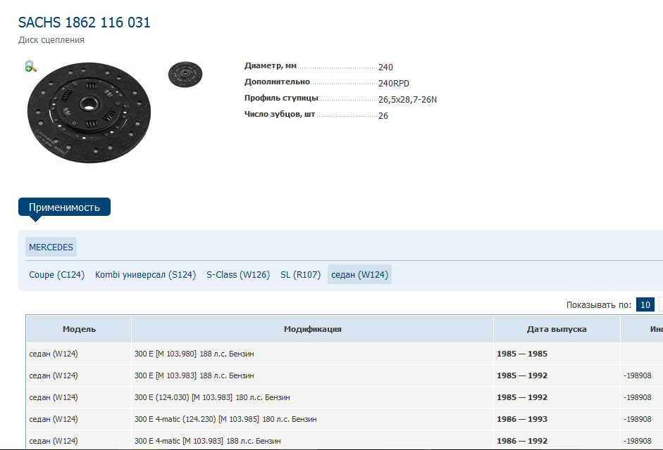

ответ
#17 ОФФЛАЙН   Igor.nnov
Igor.nnov
  • Cообщений: 32
    W124 4MATIC 124.230
Отправлено 16 August 2012 - 21:46
номерок кто ниб подскажет, я понимаю что с демпфером ставить надо. Но с оригин. номера крос идет только на бездемпферные диски
#18 ОФФЛАЙН   Демьян
Демьян
  • Cообщений: 751
  • Город:34rus
    пешеход
Отправлено 16 August 2012 - 22:15
Диаметр, мм240
Дополнительно240D
Профиль ступицы26,5x28,7-26N
Число зубцов, шт26
Из: Нижний Новгород
есть наверно магазины, где в наличии есть
по размерам и подобрать
попробуй
A 011 250 11 03
SACHS 1862 116 031
с модификацией в каталоге заморочки, такой диск вышел от 44Q ( 44Q
124.230 200-320 AB 10/92; 200D-300D AB 7/93 300 E 4 MATIC / E 300 4MATIC PASSENGER CAR,SEDAN FROM IDENT NO. B 882418)
