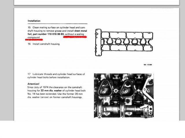

Алексей, прокомментируйте пожалуйста документ 01-470
Собственно из этих соображений я и не намазывал металическую прокладку, возможно поверхности поведены. Тогда почему не течет снаружи этой прокладки, а только внутри в свечные колодцы?
я в немецком не силён...
Там на английском написано
Установить металлическую прокладку парт намбер 110 016 06 80 без уплотняющего компаунда, проще - без герметика.
