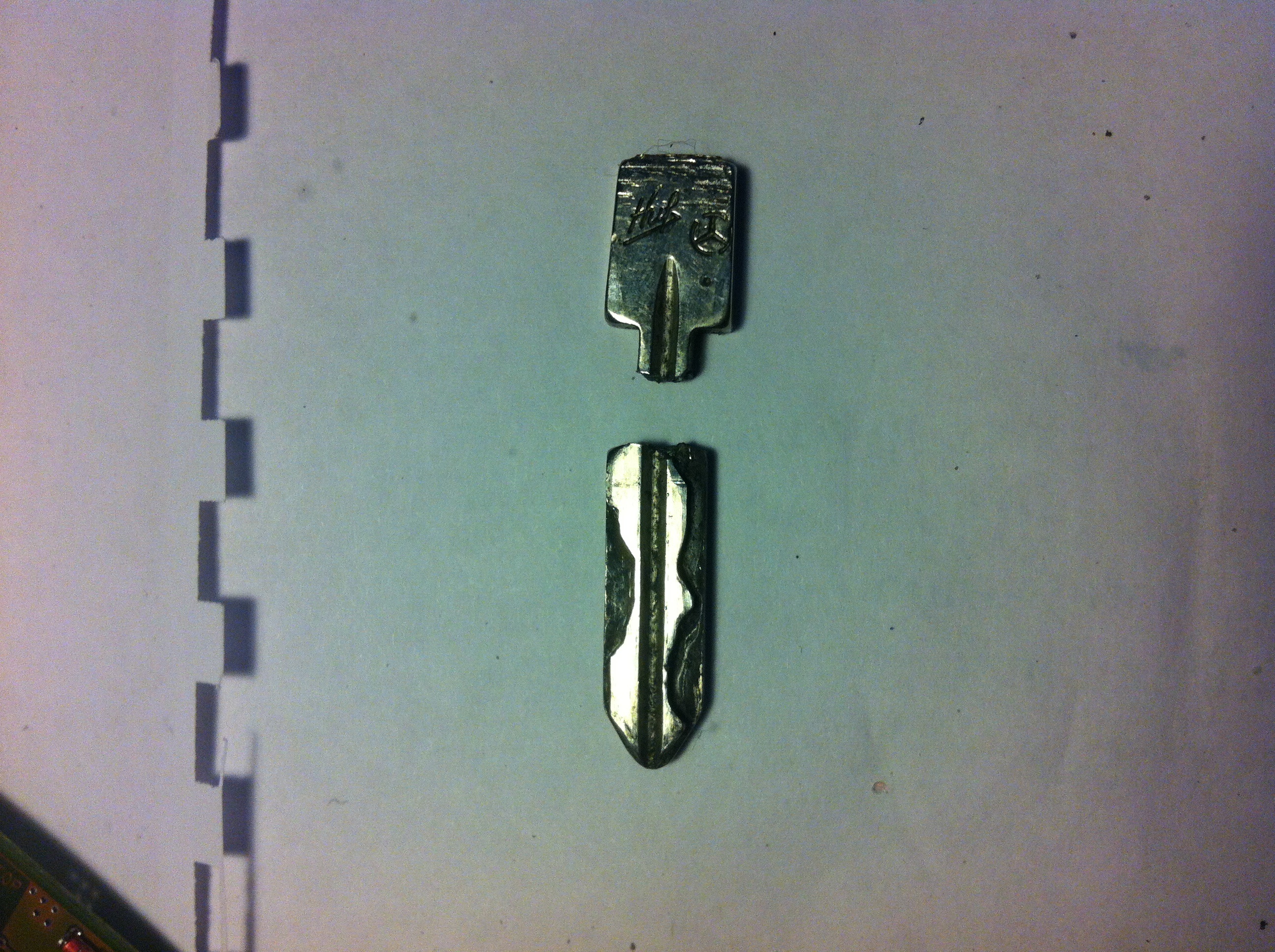

По такому огрызку сделают ключ? Дверную личинку восстановил, а на личинку багажника не хватило ключа(((
Сообщение отредактировал Apix: 11 July 2013 - 13:20

Apix думаю сделают в легкую
Уже сделал 800 руб.)))
