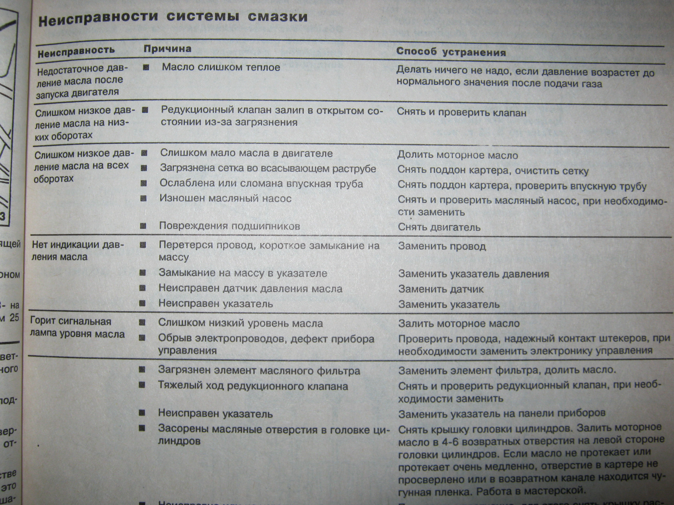

В общем м103 3.0, тянет хорошо, скорость далеко за сотню, работает тихо, масло якобы много не ест. Но... когда давишь на газ давление тройка, при 80с на давление 1, при 90с давление 0. Все на драйве. Мерить компрессию? Движку капиталка грозит или датчик не исправен???

Спасибо, в принципе то знаю, но мало ли еще чего подскажут, чтобы все сразу проверить. Масло/фильтр, клапан, гидрики, насос???

Для начала замерь давление масла манометром.

На 2104 давление упало. Процесс проделал такой - проверка манометром, замена фильтра, масла, замена маслонасоса (взял на прокат), замена коренных и шатунных вкладышей. Помогло последнее - вкладыши. Вкладыши не провернуло.

Я как истинный и сказочный д.. мерсовод сначала
несколько раз менял масло (Castrol, Aral),
потом сделал косметику (замена родных, немецких шатунных вкладышей на непонятные)..
Денег совокупно ушло тысяч 20, давление так и не появилось.
Хотя умные люди на форуме говорили - СНАЧАЛА СМЕНИ ДАТЧИК (600 руб).
В итоге наконец сменил датчик.
1,2 на горячую на ХХ. :bangheat:

Если бы у тебя давка была 0, то мотор бы грохотал.
Замеряй мех.манометром, а потом уже решай.
Была схожая ситуация, помогла замена приборки и датчика.

Не знаю как на 602-м, а на 103-м просто клапан и не регулировать там нечего.
Налетал на "левые" оригинальные мас.фильтры и от них давка сильно страдала.
