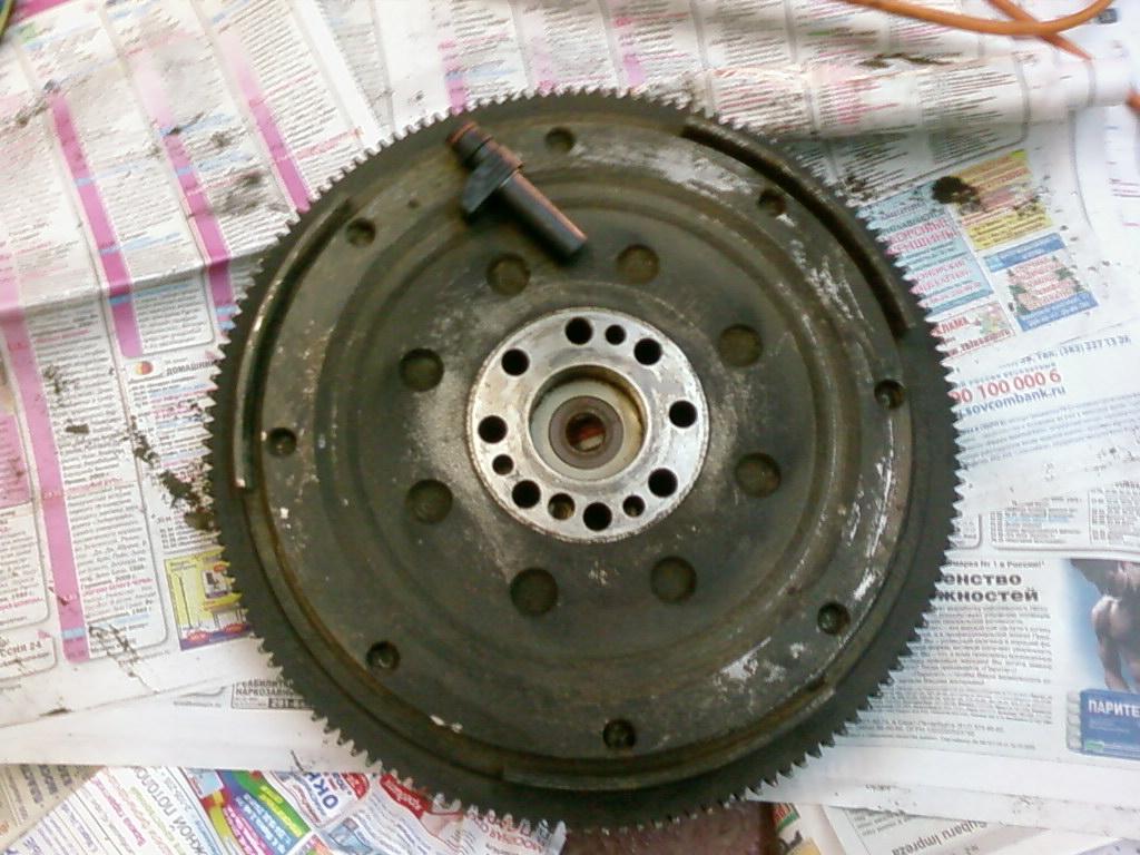

Всем здрасте!
В общем проблема не нова,кучу тут всего перечитал и...начал действовать...но въехал в пень! ))
Просто не заводится иногда мотор и все (искры нет) .
Сканер показал ошибку ДПК.
Полез за ним,и о ужас (!) разъем на него весь растрепан и разломан,провода просто вставлены!
На радостях что вот он "косяк" все это дело до основания востановил (пропаял,заэкранировал).
Поставил,подключил,раз шесть подряд мотор запустился ,я радуюсь, и тут все ,опять херь начала повторяться... :bangheat:
Прочитал тут что мог магнит на маховике сбиться. Полез...и нет вообще ни какого магнита и походу и не пахнет даже,смотрите ниже сами.
Мож я не увидел...
Вот родился вопрос ,как вся эта кухня тогда понимает что тем чем нужно ВМТ достигнута?! Еще где то датчик???
И еще момент,датчик снизу подстерт,т.е. задевал за три эти выступа на маховике.до того как шайбу подставил.
Куда еще залесть?!?!?! :confused:

Отправлено 19 August 2012 - 07:32
Если авто что в подписи то похоже что маховик не родной стоит а от авто с КЕжетроником.
И ещё может сам датчик положения коленвала помирать.
Авто то что в подписи.
Посещали такие мысли что не родной,ну это в принципи так и есть. Он на автомате раньше был.
Но ведь он бы не зная ВМТ тогда бы вообще не заводился!
Как то же он вычисляет это.
Датчик уже второй.

Отправлено 20 August 2012 - 16:55
Похоже что невидя ОТ он временами подстраивается по датчику фаз что стоит на распреде а временами не хочет.
И как запускается когда запускается.
У меня кручение стартёром менее одной секунды и запуск.

Отправлено 20 August 2012 - 17:15
У меня иногда тоже ) Ценю эти приятные мгновения!!! :rolleyes:
А по распреду,и с отключеным все так же.
Но вот закралась мне мысль...а не прилипить ли самому куда следует этот магнит :redface: ?!?!?

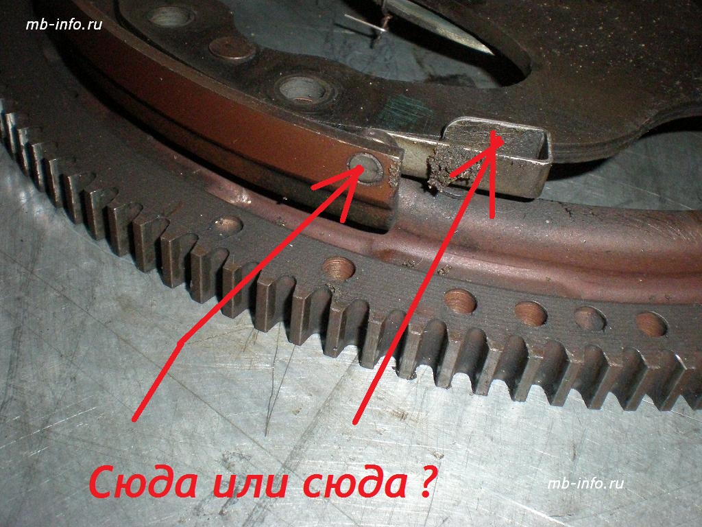

Посмотри здесь. http://mb-info.ru/motor/104/104.htm

Аха,спасиб за фотки.
Выходит нужен магнит????
И чет по фоткам не совсем понял куда его лепить конкретно

Отправлено 21 August 2012 - 17:15
Да и вообще магнит ли это?

Отправлено 21 August 2012 - 17:39
Да это магнит с лева а с права пластина которая его держит.

Отправлено 21 August 2012 - 17:45
Вот такого у мну точно нет. Надо замострячить попробовать.....
У махавика от HFM ещё и лепестки короче чем у махавика от КЕ жетроника.
Чтобы правильно всё переделать нужен маховик от HFM чтобы снять с него размеры.
Пошарься по разборкам и купи маховик от автомата и на его основе доработай свой.

Отправлено 22 August 2012 - 14:15
Об этом уже позаботились походу,подпилино уже было )
А в остальном,тогда уж правильнее правильный маховик и все остальное купить...все контрактное в принципе в не великие 11 тыщ выйдет.

без дпкв искры невидать, по датчику фаз машина не заведется!!!
Выходит заводится.
Если и его отключить вот тогда все,тишина...
Видимо действительно все из за отсутствия метки.
Буду менять маховик как разберусь с потерей тяги....(((((((((((
